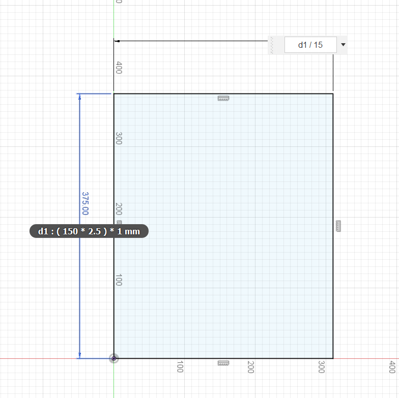

А нет ли в F360 возможности использовать управляемые (driven) размеры в качестве параметра?
Гугл выдал такой вопрос в autodesk, заданный в 2016г, но более ничего. Функция-то удобная и наверное не сложная во внедрении.
А то потребовалось отложить условно 1/15 от длины отрезка... Вручную вычислить можно, но у меня сразу все редко в окончательных размерах бывает.
Может, уже внедрили, а я не вижу?

Argon-11 писал(а):А нет ли в F360 возможности использовать управляемые (driven) размеры в качестве параметра?
Есть конечно, здесь хорошая сквозная параметризация. когда нужно 1/15 отрезка - при активном поле ввода размера кликаешь на размер этого отрезка, он впишет в поле эту переменную, а потом дели её на 15. ( напр d36/15) Там все мат операции есть, и пи, и логарифмы синусы mod div и тп. самое главное - соблюдать пунктуацию и не забывать что он учитывает и ругается на несоответствие итогового типа переменной (мм, м, градус)
Аннотация 2020-03-23 154019.png (5503 просмотра) <a class='original' href='./download/file.php?id=178779&sid=2d91a6c92ddb461eef0e238914fa12d5&mode=view' target=_blank>Загрузить оригинал (38.74 КБ)</a>
Так же есть таблица пользовательских параметров, где можно изначально написать переменные и на них ссылаться, а так же редактить существующие -> modify -> change parameters
