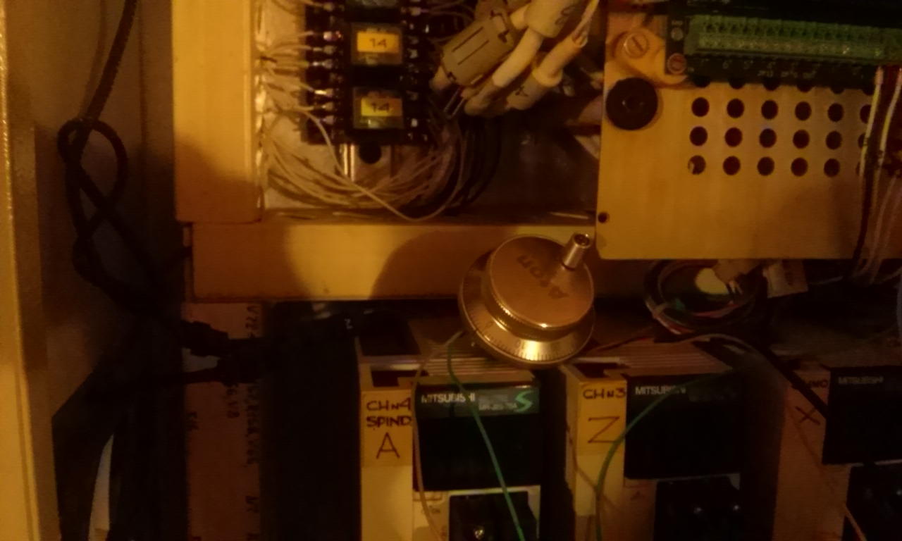

Дорогие Кflopoвцы )) помогите с настройкой MPG
CAM03446.jpg (5137 просмотров) <a class='original' href='./download/file.php?id=145574&mode=view' target=_blank>Загрузить оригинал (195.33 КБ)</a>
/Есть штурвал без пульта подсоединил на Каналоге к энкодерам канала 6 . (импульсы в Axis забегали) создал три кнопки X\Y\Z на панели Кмоtion CNC привязал их к свободным битам 128\129\130 пытаюсь компилировать init файл с встроенной программой для MPG но компиляция не проходит Прошу Вашей помощи .

Taganrog
Сообщения: 1211
Репутация: 284
Откуда: Брянск
Re: Ввод в эксплуатацию ЧПУ системы на основе контроллера Kf
Сообщение Taganrog »
nk_cvetkov писал(а):с встроенной программой для MPG но компиляция не проходит
А что пишет то ?
Пины ты назначил а где реализация действий при их появлении ? Должна быть простенькая програмулька на С.
Что то типо :
if (ReadBit(130) == 1)
// Сделать что-то
Все это крутиться в цикле в любом свободном потоке. А каких действий вы ожидаете от нажатия на кнопку допустим "X" на экране ?
nk_cvetkov
Сообщения: 15
Зарегистрирован: 17 мар 2012, 08:17
Сообщение nk_cvetkov »
Хотелось бы при нажатии кнопки- Х или другой оси считывать изменения позиции энкодера для выбраной оси и передавать командой MoveAtVel. Вот эта коротенькая программа и нужна для MPG
Duhas
Сообщения: 1842
Репутация: 285
Откуда: Красноярск
Сообщение Duhas »
а в примеры посмотреть? там есть примеры с MPG как минимум для аналога, собственно не важно из какого примера себе код вставлять.
