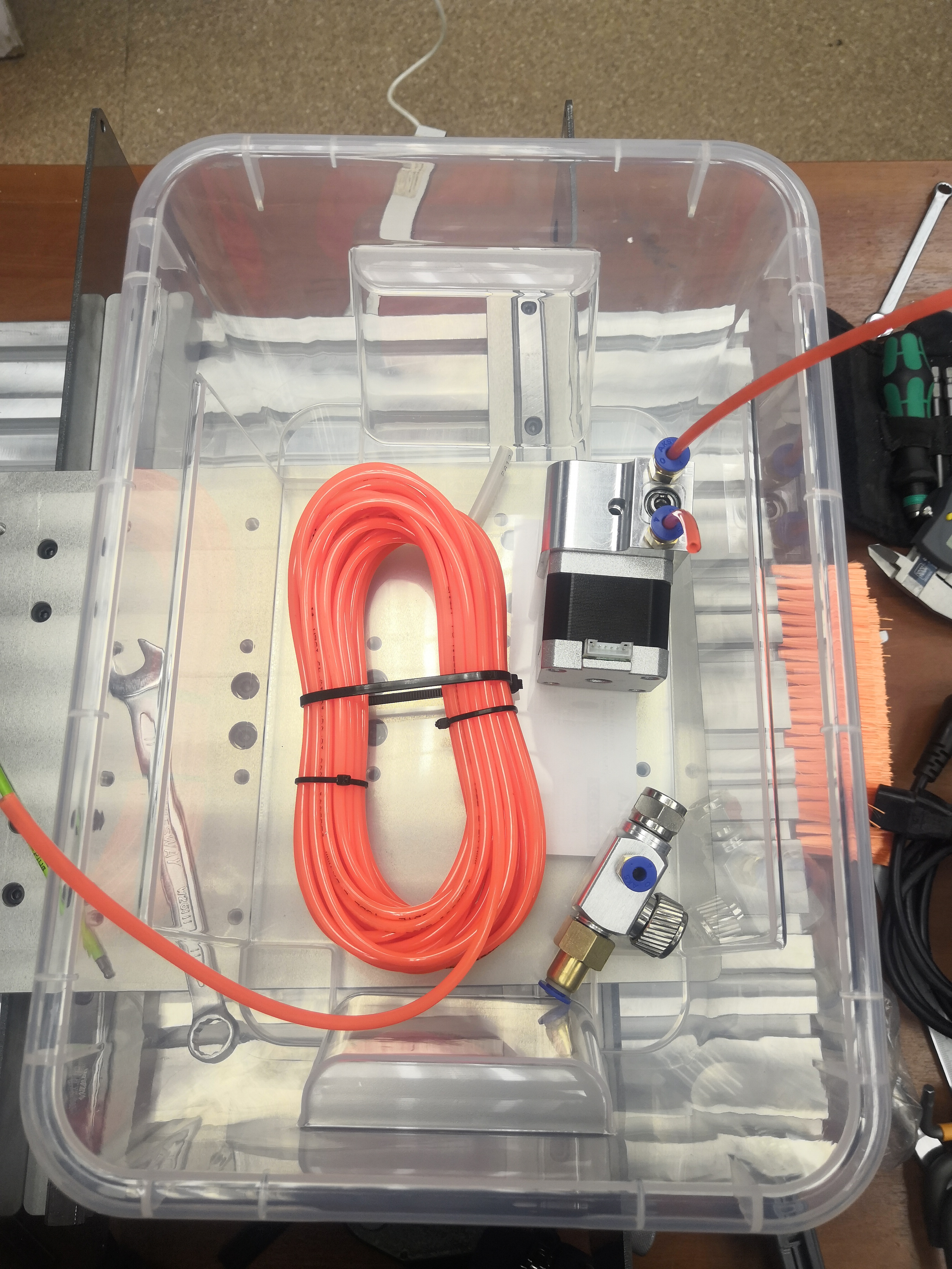

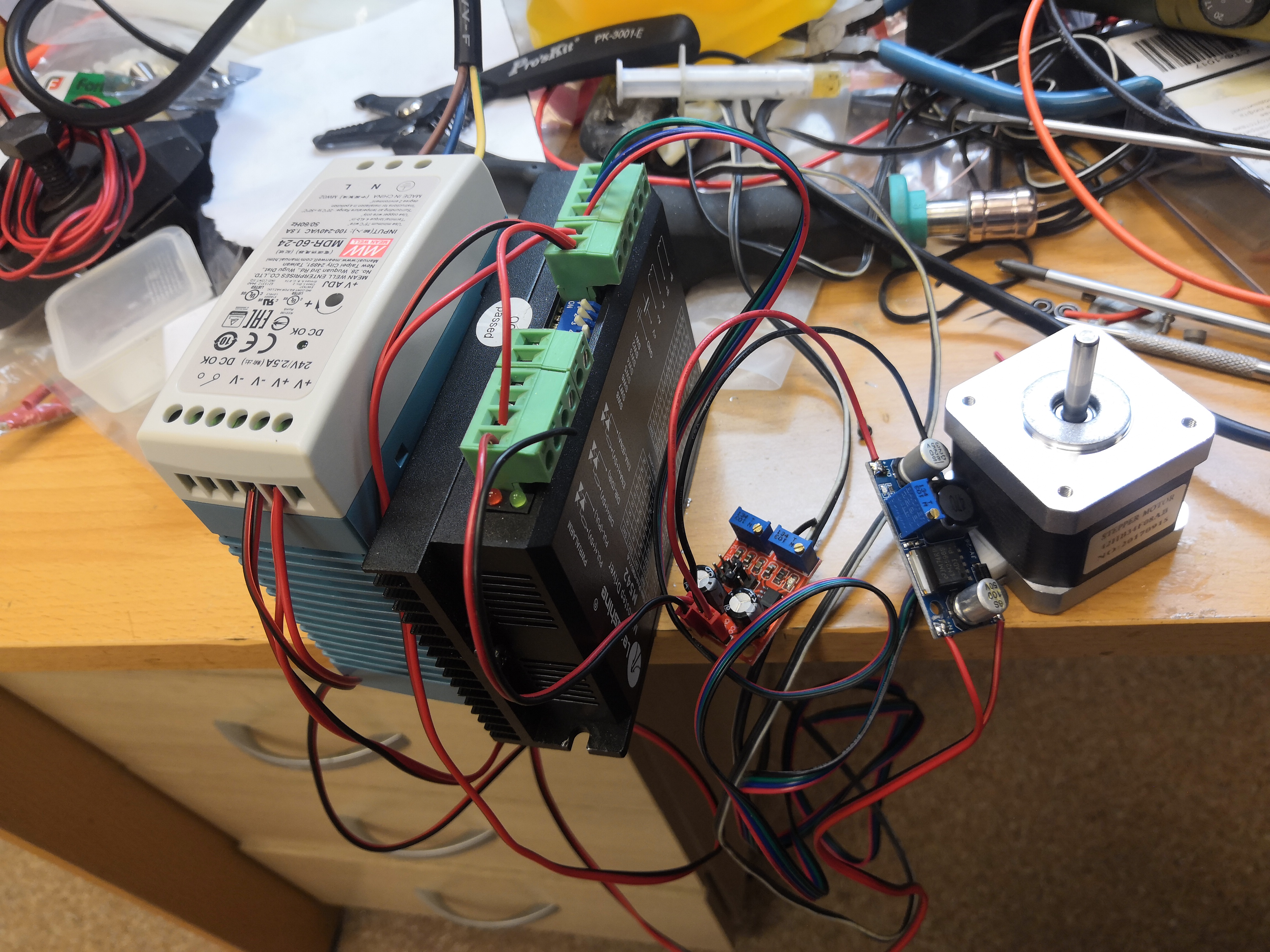

Re: чпу фрезер 600х400 по металлу
Станок сменил место жительства что затянулось на 2 с лишним месяца. Будет собран и запущен в первых числах января работы завал в связи с чем буду жестить с режимами и поможет мне в этом новый шпиндель GDK, новая 50мм сковородка, плунжерная писалка для тумана от nik1 :cheesy:.
https://youtu.be/QKTShzrBlAI
IMG_20181227_215753.jpg (3416 просмотров) <a class='original' href='./download/file.php?id=153445&mode=view' target=_blank>Загрузить оригинал (2.85 МБ)</a>
IMG_20181226_211335.jpg (3416 просмотров) <a class='original' href='./download/file.php?id=153446&mode=view' target=_blank>Загрузить оригинал (2.76 МБ)</a>
