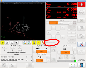

Как снять аварию при наезде на датчик лимита?
Ситуация.. открыл gmoccapy, управлял в ручную.. наехал на датчик положения. Интерфейс заблокировался. Что-бы убрать ошибку, придётся обесточить станок.. не хотелось бы этого делать.. есть более гуманный способ? Где нибудь в недрах настроек EMC2 решить этот вопрос и разрешить таки с клавитуры в другую сторону сдвинуть ось? Только без извращений с заведением Enable на каждый драйвер..
steals_y2k
Сообщения: 900
Репутация: 61
Настоящее имя: Makc
Откуда: Ярославль
Re: Установка LinuxCNC EMC2
Сообщение steals_y2k »
halcmd show
найти название пина лимита
halcmd unlinkp то_самое_название_пина
либо открыть конфиг и посмотреть home-lim-x и пин, дальше аналогично-unlink.
потом можно обратно :)

Сообщение iMaks-RS »
Всё настроено... ситуация другая.. менял параметры в ini файле - нет в GUI настройки "каталог по умолчанию для УП" ну или что-то типо того. После перезапуска интерфейса, требуется обязательно опять "сходить домой".. т.к. оси были далеко от дома.. не хотел терять время на хомление.. получилось как обычно ))) А вот если бы EMC2 запускался как сервер и разный GUI к нему уже коннектился, то "такой фигни бы не было"..
gmoccapy_3_axis.png (5746 просмотров) <a class='original' href='./download/file.php?id=195844&mode=view' target=_blank>Загрузить оригинал (156.8 КБ)</a>
ок, завтра гляну.. Но у меня верся 3я.. такого чекбокса не припомню.
Может ещё подскажите.. где назначать настройки на кнопки клавиатуры.. например переключать Tab-ом режим подач быстро/медленно, так-же упорно не хочут работать F1,F3,F5
Вроде только в исходниках. Совсем свежие версии не смотрел.
