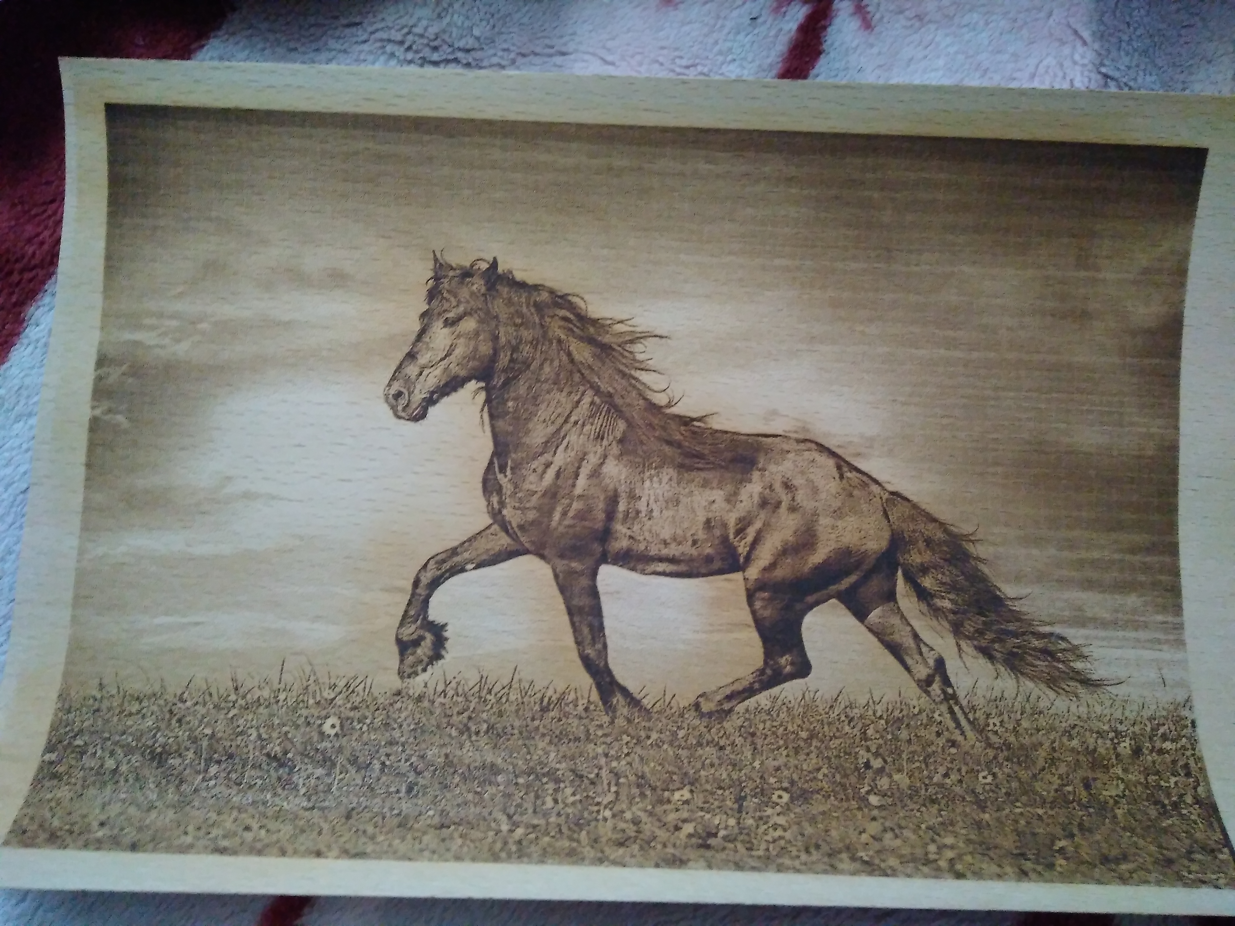

. нихромовый выжигатель ,за год первая картинка, я его малость "подшаманил", изменил держатель нихрома, (передалал саму каретку), удлиннил плечо от оси до нихрома. для более гладкого " скольжения" по поверхности, убрал импульсный накальный трансформатор и поставил обычный, так же заменил провода на спираль на более толстые(3мм.кв).

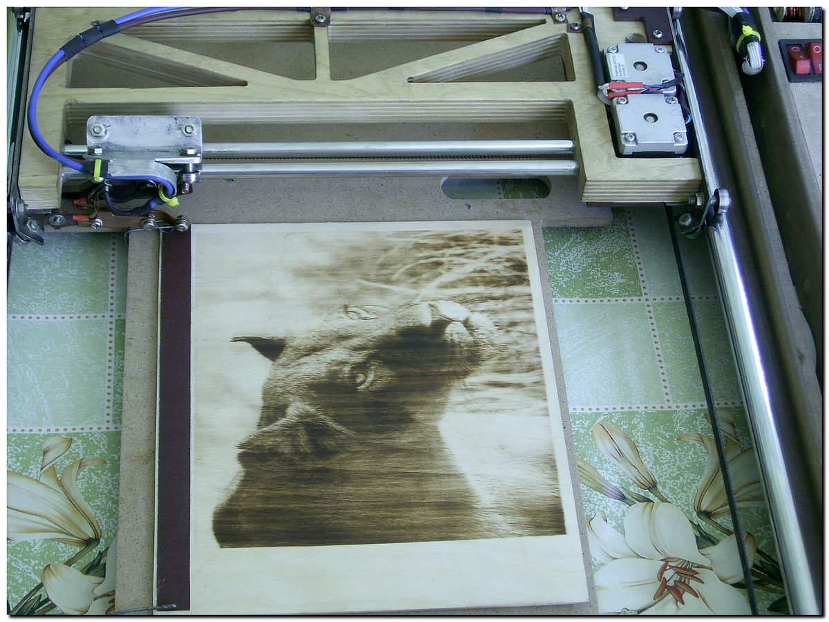

перемотал трансформатор накальный, добавил напряжение( добавил 2 витка с отводом от предпоследнего), скорость выжигания выросла.
скорость для белого 6600 стала - была 4300, для черного 540 - была 360, результат на фото, картинку сделал маленькую (11Х16см) и точек поставил всего 72, так как для пробы

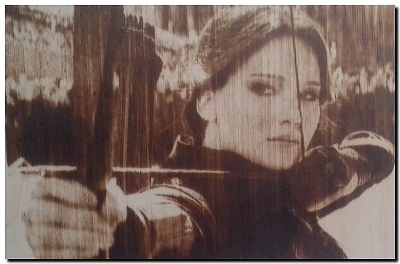

Отлично что тема ожила. Смотрю вы вижигаете вдоль волокон древесины... Попробуйте поперерек волокон, результат будет лучше. Я тоже эксперементировал с нихромом пока лазер не появился. Четких границ не возможно достич при помощи нихрома, но оттенки серого отлично получаются, хотя возможно от размеров картины многое зависит. Картины маслом тоже не очень класно смотрятся вблизи. С помощью лазера получаются четкие границы, но оттенки трудно сделать. Хотя если точками все просто суперски выходит.

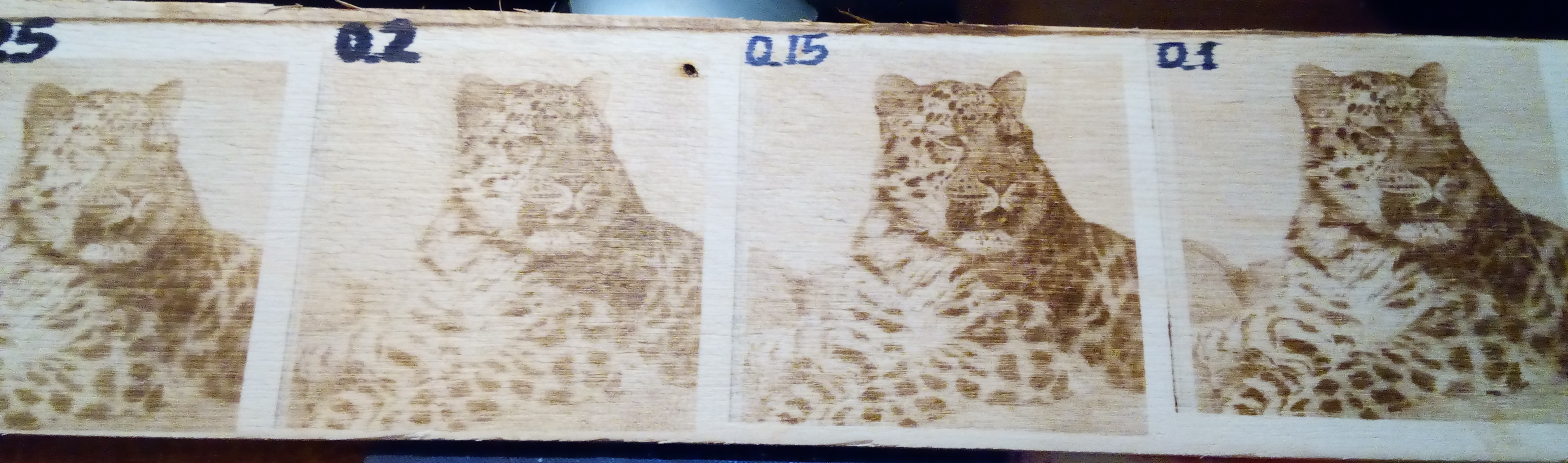

Нихромом можно тоже добиться качества почти равным лазерному. На фото толщина линий на мм. Размер фото 6х6см.

Поперек плохо выходит, фанера то у меня хвойная и строительная, волокна там широкие и бороздки глубокие, не зашлифовываются, хоть целый день шлифуй, хоть нулевкой, толку ноль.

так и делаю, ставлю 102 точки на дюйм, нихром 0.6мм, ставлю температуру нихрома такую, что бы спираль в темноте еле светилась, и получается хорошо, но очень долго и черного цвета почти нет, что бы был черный, надо что бы спираль даже при комнатном освещении ярко светилась.
Тогда и цвета темные получаются и поверхность фанеры прям гладкая становиться, правда разрешение низкое, таким способом выжигаю только большие картинки в крупных деталях.
