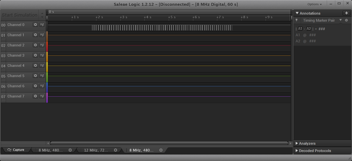

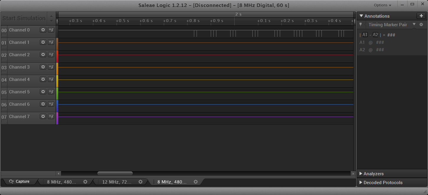

Достал из закромов контроллер MK1. Открыл софт версии 2.10.1204.201, сижу проверяю работу. С виду всё хорошо. Но почему-то аналоговый выход (0-10V) показывает 10.5V при любых оборотах шпинделя. Смотрю что за конвертер.. LM2917. Это, как я понял, конвертер кол-ва импульсов в напряжение. Перед входом в LM2917 стоит оптопара EL817, которой управляет нога микроконтроллера через резистор 330 Ом. Смотрю что есть на выходе оптопары логическим анализатором. Всего пара импульсов за 10 сек. А временами даже ни одного. Проверяю импульсы прямо на ноге МК и, о чудо, они там есть! Причем, видно, что их кол-во зависит от оборотов шпинделя в программе. Но странно другое. Длина импульсов меньше микросекунды! :shock: Это как бы намекает почему на выходе медленной EL817 почти ничего нет.
Проверил длину сигналов STEP - примерно 20 мкс. Всё в порядке. Непонятно только почему импульсы для управления шпинделем такие короткие. Вопрос - кто-нибудь с таким поведением сталкивался?

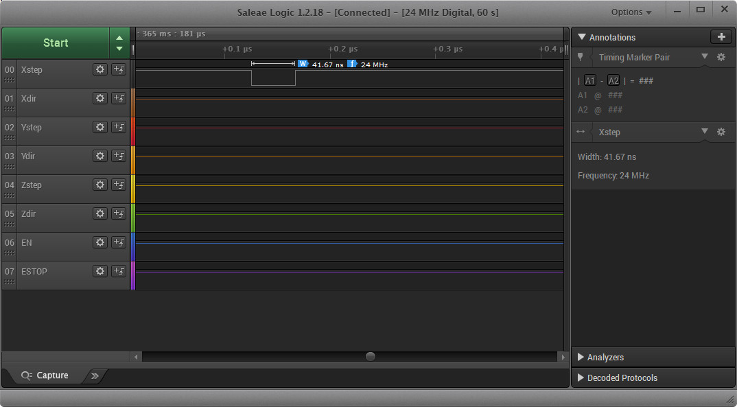

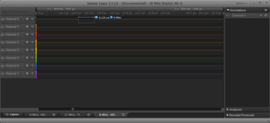

Re: Работа с программой CNC USB Controller (от cnc-planet)
xvovanx писал(а):MX_Master, как там ситуация, с новым софтом есть изменения с длительностью сигнала?
Только что проверил. Эх, всё осталось как было :hehehe: Импульсы от контроллера идут, но заразы, такие же короткие. Блин, они настолько короткие, что даже в режиме на 24 МГц анализатор не может замерить их точную длину. Просто фиксирует их и всё. Наверное, ещё и не все. На другой ПК пересел для проверки. Всё точь также :thinking:

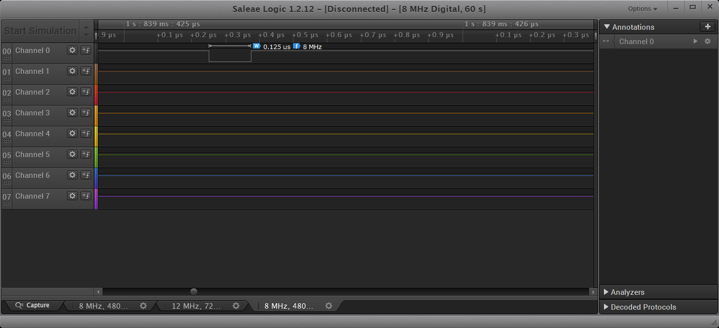

Ну да, длительность 0.125us и 817 оптрон это сильно. Надо для пробы тогда менять оптрон на какой нибудь побыстрее.
xvovanx писал(а):Ну да, длительность 0.125us и 817 оптрон это сильно. Надо для пробы тогда менять оптрон на какой нибудь побыстрее.
На самом деле импульс ещё короче :freak: Его длинна приближается к наносекунде. Такая длина импульса может быть, к примеру, если дёргать пин вниз и сразу же дёргать обратно. Без задержек. Как оно там в софте МК так получилось, даже не знаю.. :wik:

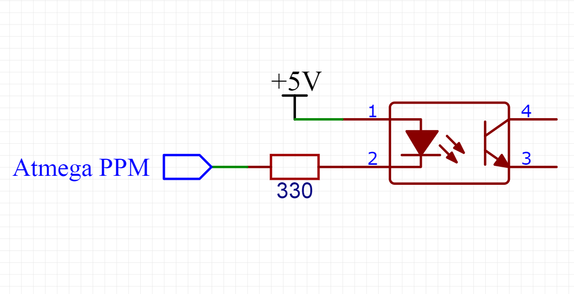

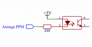

Облазил всё с осциллографом. Оказыцца, контроллер выдаёт очень ровный меандр. Надо только правильно замерять :freak: Вощем, посмотрел стандартные схемы подключения оптопар к ардуинам на выход. В основном, катод оптопары подключен к земле, а анод - через резистор к ноге МК. Что логично. А вот на плате контроллера оптопара подключена к МК вот так:

При таком подключении уровень меандра от МК падает с 5V до 0.3V. Диод в оптопаре при таком уровне даже не думает зажигаться. Попробую проводочками переделать..
MX_Master писал(а):При таком подключении уровень меандра от МК падает с 5V до 0.3V. Диод в оптопаре при таком уровне даже не думает зажигаться. Попробую проводочками переделать..
Ты собственными глазами видел, что он не зажигается? ;)
Проводочки тут не нужны, достаточно учебника по электротехнике: диод светится от проходящего через него тока, а сила тока в любом участке последовательной цепи одинакова. :)
В этой цепи ток порядка 20мА - для этого диода хватит и половины. Тут больше интересна часть схемы справа от оптрона...
У диода в оптопаре есть свой уровень падения напряжения. Если уровень на входе будет меньше, загораться диод не должен. А уровень на входе подозрительно низкий. Я, кстати, с обоих сторон оптопары смотрел. На выходе ничего. Один из вариантов - низкий уровень на входе. Ещё один вариант - нерабочая оптопара. Схему на выходе я до конца ещё не понял.

MX_Master писал(а):Вощем, посмотрел стандартные схемы подключения оптопар к ардуинам на выход. В основном, катод оптопары подключен к земле, а анод - через резистор к ноге МК. Что логично. А вот на плате контроллера оптопара подключена к МК вот так:
С точки зрения схемотехники очень правильное решение, когда ножкой контроллера дергаем оптрон/светодиод именно на ноль. Контроллер меньше "нагружается", т.к. ноги контроллера выдерживают больший выходной ток на ноль, чем на плюс. С точки зрения написания программ активный ноль конечно вносит путаницу.
MX_Master писал(а):У диода в оптопаре есть свой уровень падения напряжения. Если уровень на входе будет меньше, загораться диод не должен
На счет 330R в цепи оптрона - куча плат работает прекрасно и с 1к резистором и оптрон прекрасно зажигается.

MX_Master писал(а):У диода в оптопаре есть свой уровень падения напряжения. Если уровень на входе будет меньше, загораться диод не должен. А уровень на входе подозрительно низкий. Я, кстати, с обоих сторон оптопары смотрел. На выходе ничего. Один из вариантов - низкий уровень на входе. Ещё один вариант - нерабочая оптопара. Схему на выходе я до конца ещё не понял.
Вот дохлая - скорее всего, ибо если на живом диоде падает 0.3V, то ток в цепи будет ~5мА, этого вполне достаточно для его зажигания согласно даташиту.
Но ты ж ток в цепи (самый главный параметр для светодиода) небось так и не померил, поэтому остаётся только гадать... До сих пор даже нет чёткого понимания где именно ты намерил эти 0.3V.

Махнул оптопару на другую и на выходе наконец-то появился сигнал. Но, блин.. конвертер LM2917 (PPM -> 0-10V), на вход которого идёт меандр с оптопары, всё также показывает 10.5V. Всегда. Походу LM2917 тоже помер. Заменить, правда, нечем. И купить негде. Но перед окончательным диагнозом, прозвоню-ка я немногочисленную обвязку возле LM2917. Вдруг что-то найдётся...
