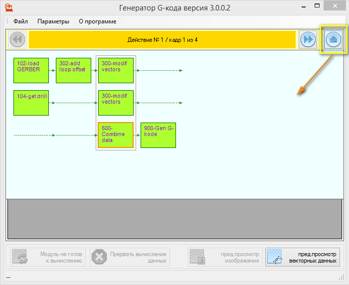

Доделываю компоненту выбора, если пресет имеет более одной линии действия, вот как в данном примере:
2017-07-26_181956.png (3891 просмотр) <a class='original' href='./download/file.php?id=116884&sid=ddac09a215bf2a481d24724f4c337304&mode=view' target=_blank>Загрузить оригинал (25.04 КБ)</a>
Когда в первой линии действия выполняется получение данных из гербер файла, потом получение траекторий для фрезеровки, и если нужно смещение всех данных.
Во второй линии получение данных о сверловке, смещение мест сверления, если нужно.
И в третей линии действий, объединение всех данных, и генерация G-кода.
Вот только никак не придумаю как удобнее в прямоугольниках выводить надписи, т.к. если там отображать иконки, то не совсем понятно... Так-же вывод обычного наименования не подходит, т.к. тест не влазит, а уменьшение размера, приводит к не читаемости....
Так что процесс идет :-)

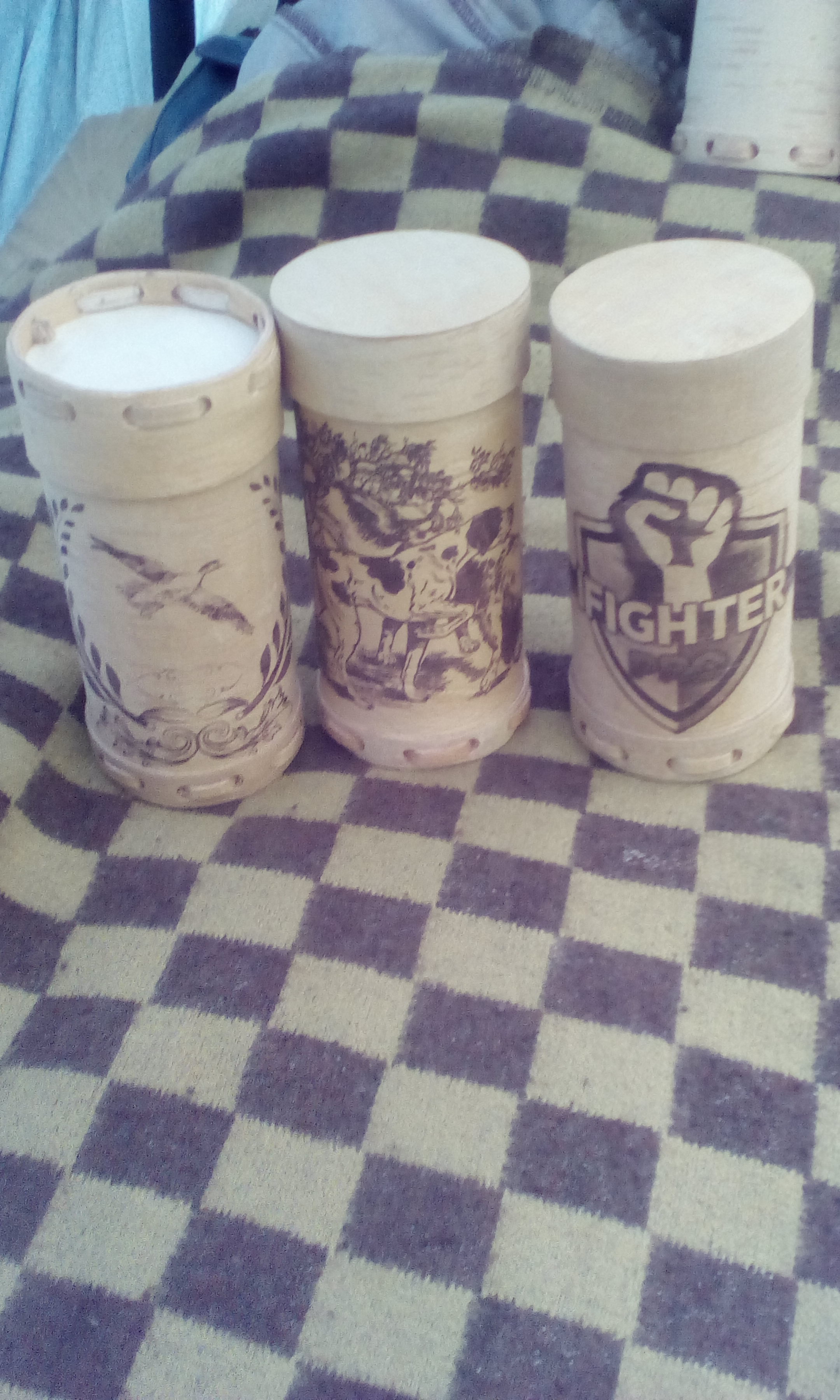

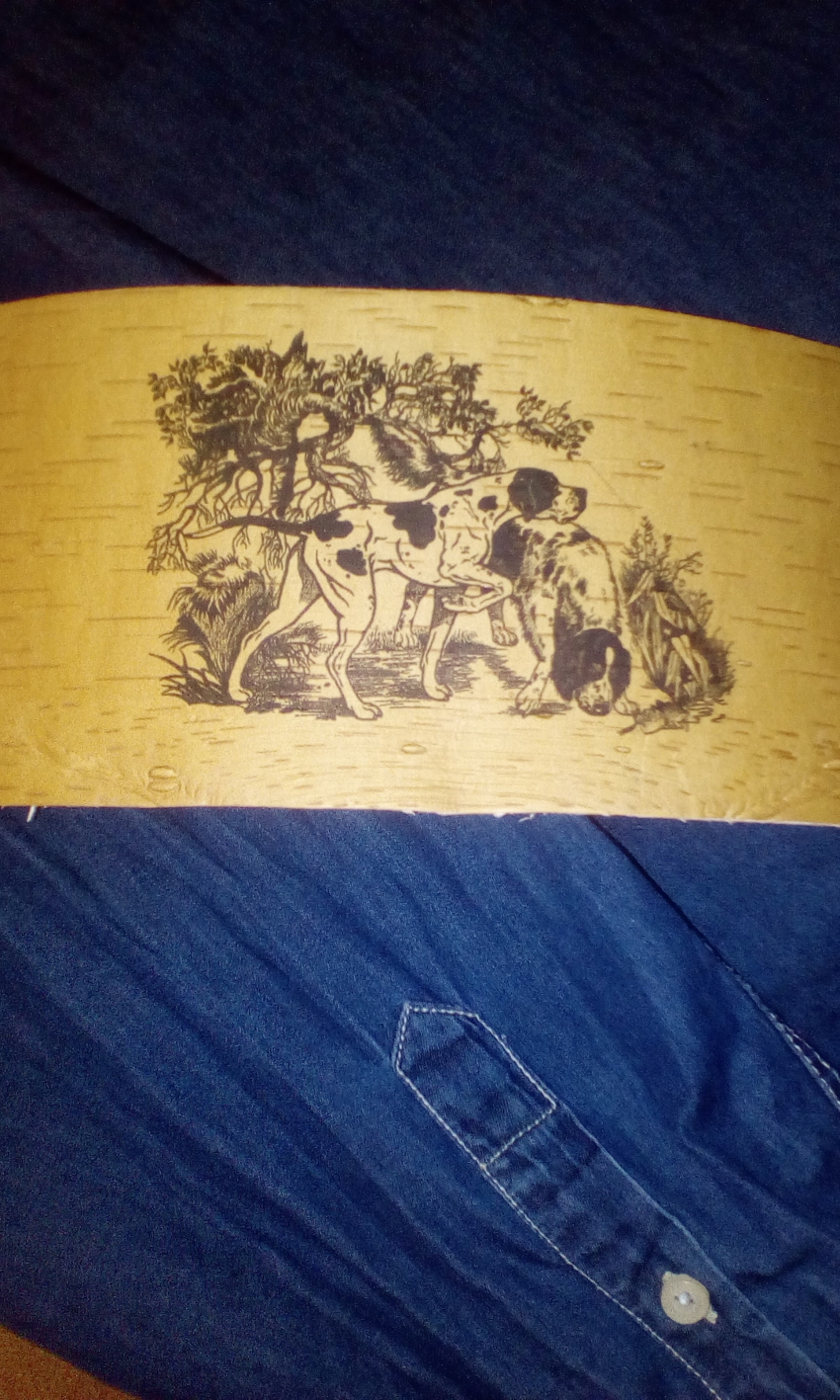

нашёл ещё одно применение лазеру
делаю изделия из бересты, туески(бурак) ну и обычные баночки для рыбаков и охотников
оказалось жечь на бересте в общем то можно и даже приятно, запах бересты :)
заготовка (3858 просмотров) <a class='original' href='./download/file.php?id=116918&sid=ddac09a215bf2a481d24724f4c337304&mode=view' target=_blank>Загрузить оригинал (983.99 КБ)</a>
заготовка
готовые (3858 просмотров) <a class='original' href='./download/file.php?id=116920&sid=ddac09a215bf2a481d24724f4c337304&mode=view' target=_blank>Загрузить оригинал (963.47 КБ)</a>
готовые
selenur, Пусть текст не влазит, продублируй всплывающей подсказкой при наведении курсора на квадрат.
Predator писал(а):selenur, Пусть текст не влазит, продублируй всплывающей подсказкой при наведении курсора на квадрат.
Ну да, наверное так и сделаю. :good:

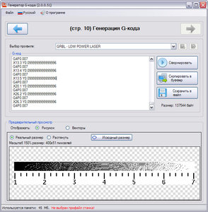

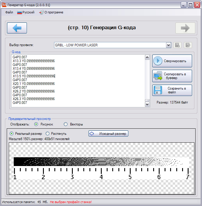

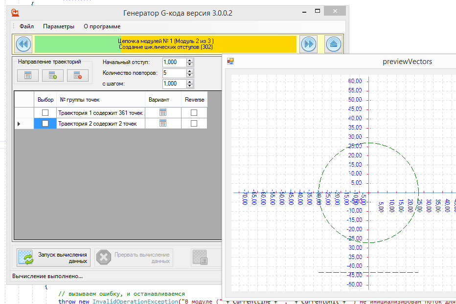

Untitled.jpg (3737 просмотров) <a class='original' href='./download/file.php?id=117102&sid=ddac09a215bf2a481d24724f4c337304&mode=view' target=_blank>Загрузить оригинал (310.77 КБ)</a>
Почему вместо Y0.1 - Y0.099999999999996? Y0.2 и т.д. нормально.
Профиль (измененный "лазер P вариант.txt"):
# GRBL - LOW POWER LASER #
"G21G90G17G40G49"
"G0X0Y0"
LINES
    POINTS
        "X"[X]"Y"[Y]
        "G4P"[P/1000]
"G0X0Y0"
"M30"
В процессе вычислений используется тип float, после вычислений дает такой эффект, и во второй версии, доступна лишь возможность обрезать длину числа, если написать вот так:
"G21G90G17G40G49"
"G0X0Y0"
LINES
    POINTS
        "X"[X'#0.##']"Y"[Y'#0.##']
        "G4P"[P/1000]
"G0X0Y0"
"M30"
То произойдет форматирование значения X, и Y, при котором дробная часть сократиться до 2-х символов. Округления в большую сторону в этой версии нет.
Сейчас в процессе разработки 3-я версия, вот там уже используется Lua движок, благодаря чему, можно будет даже бинарные файлы делать, а с обычными текстовыми, всё что угодно, в пределах синтаксиса Lua.
Если нужна поддержка PLT, или HPGL файлов, присылайте файл, главное что-бы было название и версия программы в которой это делалось...
А то разные программы генерируют данные как попало :-) и с универсальной загрузкой не срослось. Буду добавлять варианты парсинга данных, с описанием в какой программе генерировалось.

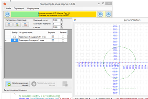

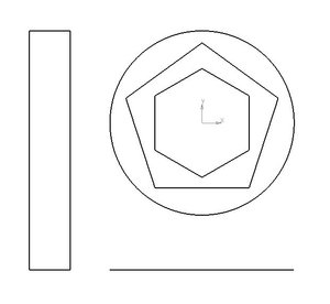

Вот, например:

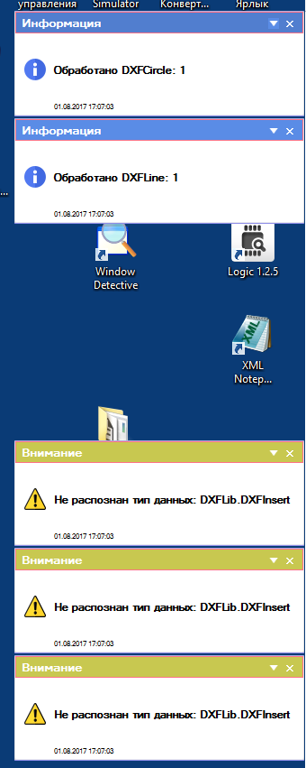

Фрагмент.dxf
(600.1 КБ) 940 скачиваний
https://vk.com/rom327

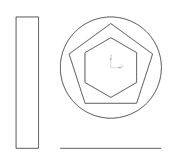

Rom327 писал(а):Вот, например:
Такая там траектория:
2017-08-01_163416.png (3637 просмотров) <a class='original' href='./download/file.php?id=117251&sid=ddac09a215bf2a481d24724f4c337304&mode=view' target=_blank>Загрузить оригинал (37.93 КБ)</a>
Rom327
Сообщения: 2760
Репутация: 437
Настоящее имя: Роман
Откуда: Подольск
Сообщение Rom327 »
Такая:
Фрагмент.JPG (3623 просмотра) <a class='original' href='./download/file.php?id=117258&sid=ddac09a215bf2a481d24724f4c337304&mode=view' target=_blank>Загрузить оригинал (30.16 КБ)</a>
Включил отображение сообщений, и в правду 3 траектории в файле были которые раньше мне не попадались :-)
2017-08-01_170801.png (3621 просмотр) <a class='original' href='./download/file.php?id=117259&sid=ddac09a215bf2a481d24724f4c337304&mode=view' target=_blank>Загрузить оригинал (30.38 КБ)</a>
Добавлю поддержку и их :-)

Rom327 писал(а):
selenur писал(а):Включил отображение сообщений, и в правду 3 траектории в файле были которые раньше мне не попадались :-)
Странно получается: если нарисую 7-8-9-N-угольник опять не распознает?
Одну и ту-же фигуру в файле DXF можно описать используя различные "примитивы", из 10-ка примитивов что распознает используемая мной компонента, я реализовал только 5-6 (уже даже не помню :hehehe: точное количество) т.к. DXF я генерировал используя Fusion а он для всего использует лишь пару примитивов. А без примеров где используются остальные примитивы код написать не могу...

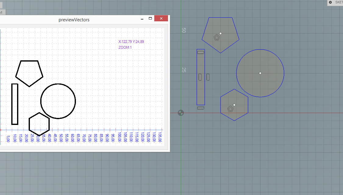

Rom327 писал(а):Все равно не до конца понял: многоугольники состоят из отрезков. Вроде как должно влет определять?
Круг определился как примитив "Круг", а линия как "линия", а вот прямоугольник, и пяти и шести угольник как примитив "Insert" который я ранее не встречал, а вот пример того-же самого в Fusion:
2017-08-01_222324.jpg (3587 просмотров) <a class='original' href='./download/file.php?id=117281&sid=ddac09a215bf2a481d24724f4c337304&mode=view' target=_blank>Загрузить оригинал (343.04 КБ)</a>
Тут круг это "круг", а остальные фигуры "полилиния"
