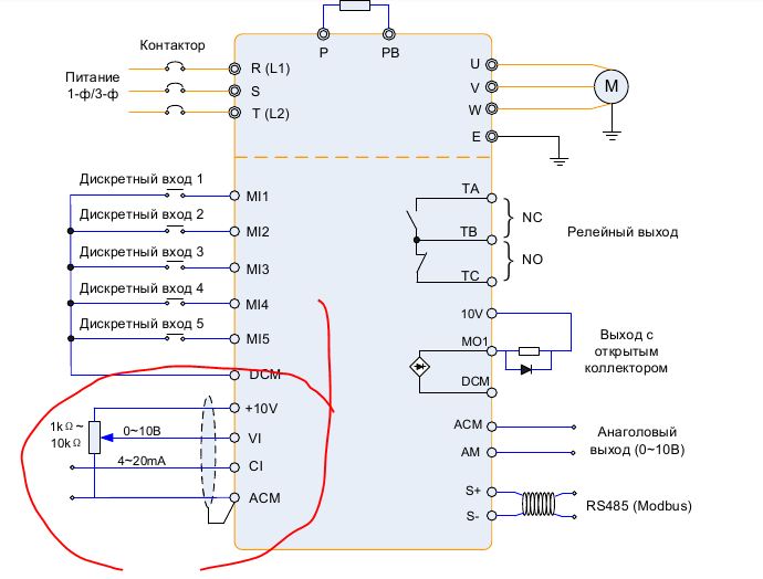

Kinda что-то невообразимое рисует по подключению ШИМ.
Снимок.JPG (3016 просмотров) <a class='original' href='./download/file.php?id=162600&mode=view' target=_blank>Загрузить оригинал (54.49 КБ)</a>
Re: StepMaster ver 2.5
Это подстроечный резистор (:

BOdrOFF писал(а):Kinda что-то невообразимое рисует по подключению ШИМ.
А что не так? Ну, кроме того, что это не "подключение ШИМ", а два аналоговых входа (вход тока и вход напряжения), общая линия и выход +10 В?

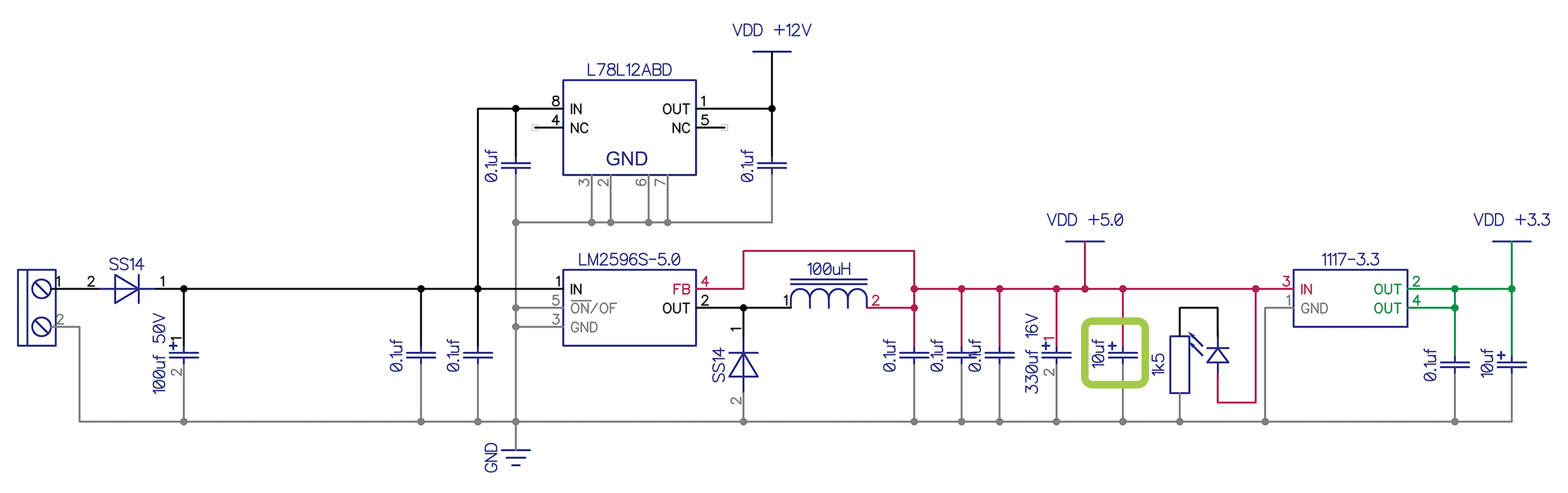

BOdrOFF писал(а):Плата проработала 2 минуты и погасла. К компу не подключал. Блок пит в порядке.
больше не включалась.
Поменял блок питания, никак.
Поотсоединял всё. тоже никак.
Подключал 3 драйвера, выход шим на шпиндель, 3 датчика с резисторами.
Забрал посылку с неисправной платой. Проверил.
Пробило танталовый конденсатор в цепи +5 В. Т.е. плата вышла из строя не по вине пользователя.
Но и я на устанавливаю не самые дешевые конденсаторы. В частности этот, вышедший из строя, был производства Samsung.
Сообщение Prav »
А на какое напряжение конденсатор?
Prav писал(а):А на какое напряжение конденсатор?
6 В.
Достаточно дорогая деталь, чтобы "на всякий случай" купить с запасом по напряжению.
Есть схема узла этого?
sima8520 писал(а):Есть схема узла этого?
Есть,..но эта линия 5 В выведена на внешние клеммы. Теоретически можно было что-то не то подключить внешнее.
1.png (2829 просмотров) <a class='original' href='./download/file.php?id=162974&mode=view' target=_blank>Загрузить оригинал (149.64 КБ)</a>
michael-yurov писал(а):Достаточно дорогая деталь, чтобы "на всякий случай" купить с запасом по напряжению.
Танталы очень чувствительны даже к кратковременному превышению напряжения - их стоит выбирать с хорошим запасом.
Экономия странная: 10uFx6.3V - 15 руб, 10uFx16V - 20 руб. Для сравнения: керамика 0805 10uFx16V - 12 руб. Цены при покупке 1 штуки из наличия в РФ.
michael-yurov писал(а):Есть,..но эта линия 5 В выведена на внешние клеммы. Теоретически можно было что-то не то подключить внешнее.
У тантала в корпусе D максимальный ток на частоте 100кГц (пульсации) - всего 400 мА...

Юров всё правильно делает...
