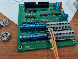

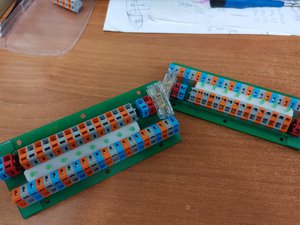

Поигрался немного.
IMG_20200731_130250.jpg (3809 просмотров) <a class='original' href='./download/file.php?id=184481&mode=view' target=_blank>Загрузить оригинал (2.92 МБ)</a>

прям так встали? где купил?

ex71 писал(а):прям так встали? где купил?
Да, так и встали.
Это Wago 236. Шаг 5 мм.
У них есть варианты с одним и двумя пинами под запайку.
Разные цвета -- по каталогу 12 штук -- дополнительная визуализация при монтаже.
Дороговаты по сравнению с китайцами -- ок 15 рублей за штуку.
То есть набить IO ими мне выйдет рублей в 500 с хвостиком.
С пружинными клеммами в принципе приятнее работать: не надо ничего крутить, сунул отвёртку, воткнул провод. Контролировать момент затяжки не надо.
Винтовые показано с некоторой периодичностью протягивать, с пружинными этого не надо; это когда клемм десяток разница не велика, когда же целый шкаф клеммами набит и какой-то контакт пропадает -- пойди найди его. У меня так на станке было -- на Микроне, которому сейчас мозги меняю: полезли ошибки при пуске, работа встала, два дня разбирались. Оказалось из клеммы на дин-рейки вывалился пучок проводов.
Усугублялось это ещё тем, что после модернизации ребятами из Балтсистем, в шкафу просто макаронная фабрика была -- поди пойми, что-куда-зачем.
В целом, удобство монтажа = сэкономленное время + минимизация ошибок. 500 рублей в данном случае окупятся, ящитаю.
Да, так и встали.
Это все понятно.. Я потому и предложил подобные клеммы. Но нашел только на алике.
ты где их купил ЗА ДВА дня? Я корпус системника сейчас проектирую, чтобы там и комп в сверх ужатом состоянии был и контроллер в отдельной секции. Плюсом экраны сетчатые везде закладываю. Поэтому надо сразу перепаять на пружинные, иначе придется все разбирать потом.

ex71 писал(а):ты где их купил ЗА ДВА дня?
Ну не совсем за два дня -- это останки былой роскоши =))
Не осталось крышек и рыжих клеммников. Синих тоже нету.
Придётся ещё разок в понедельник гонять.
Брал в Амариде (https://wgspb.ru/).
Там не всё в наличие есть, что-то надо ждать.

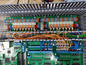

Изначально я их для вот такого брал. Это коммутационные платки для датчиков.
IMG_20200801_111156.jpg (3743 просмотра) <a class='original' href='./download/file.php?id=184522&mode=view' target=_blank>Загрузить оригинал (2.82 МБ)</a>
IMG_20200801_120029.jpg (3743 просмотра) <a class='original' href='./download/file.php?id=184523&mode=view' target=_blank>Загрузить оригинал (3.82 МБ)</a>

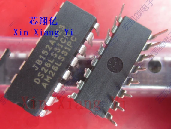

mmv писал(а):3. Поставить сразу после енкодера микросхему DS26LS31(ту на которой китайцы экономят) что бы было всё как по науке.
Есть ли разница между DS26LS31CN и AM26LS31PC?
Re: Настраиваем контроллер to_pci.
Есть. В некоторых электрических параметрах, допустимых температурах, наборе корпусов. Ну и ещё в соотв. американским федеральным стандартам.

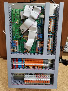

Момент истины.
Понёс ставить на станок.
1597229818057153444816363111886.jpg (3500 просмотров) <a class='original' href='./download/file.php?id=184871&mode=view' target=_blank>Загрузить оригинал (4.3 МБ)</a>

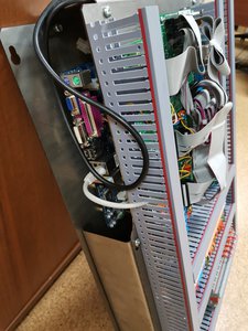

15972298839668770248024019214540.jpg (3500 просмотров) <a class='original' href='./download/file.php?id=184872&mode=view' target=_blank>Загрузить оригинал (3.61 МБ)</a>

dimedved писал(а):Момент истины.
Гады вы все !!!!! такие красивые шкафчики делаете... :cry:

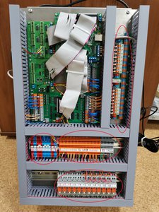

1597229818057153444816363111886.jpg (3482 просмотра) <a class='original' href='./download/file.php?id=184874&mode=view' target=_blank>Загрузить оригинал (3.97 МБ)</a>
А как называются вот эти "компоненты"?

Сообщение iMaks-RS »
до первого ремонта, это вся красота )))) проверено..

iMaks-RS писал(а):до первого ремонта, это вся красота )))) проверено..
так вроде наоборот, там всё доступно на взгляд

Сообщение dimedved »
Но это не повод делать плохо сразу.
