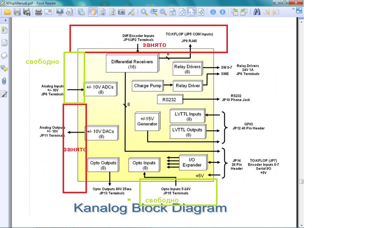

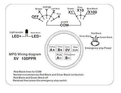

Мастер ось подключена к каналу 1, слэйв - к каналу 2, полет отличный. Кстати, если у двигателя 1,2 градуса на оборот, что писать в trajectory planner в Кмоушн цнц - 25,4 мм/дюйм * 300 шаг/об * 8 / 5мм (ШВП 2005)?
nk_cvetkov
Сообщения: 15
Зарегистрирован: 17 мар 2012, 08:17
Re: Ввод в эксплуатацию ЧПУ системы на основе контроллера Kf
Сообщение nk_cvetkov »
Помогите подсоединить и конфигурировать такой китайский пульт https://ru.aliexpress.com/item/NC-Pulse ... sstype=600 на Каналог или дайте ссылку где это обсуждалось
подк каналог для пульта .jpg (5517 просмотров) <a class='original' href='./download/file.php?id=141444&mode=view' target=_blank>Загрузить оригинал (180.97 КБ)</a>

Smouk
Сообщения: 74
Зарегистрирован: 08 ноя 2016, 16:36
Репутация: 32
Сообщение Smouk »
У Вас действительно заняты все 16 каналов для 8 энкодеров?
Тогда его подключать только на дискретные входа, но это куча ограничений и чисто программная реализация.
А по переключателям какие возникли сложности? Опрашиваете в цикле входа и в зависимости от выбранной оси даете команду на перемещение, если было вращение энкодера.
