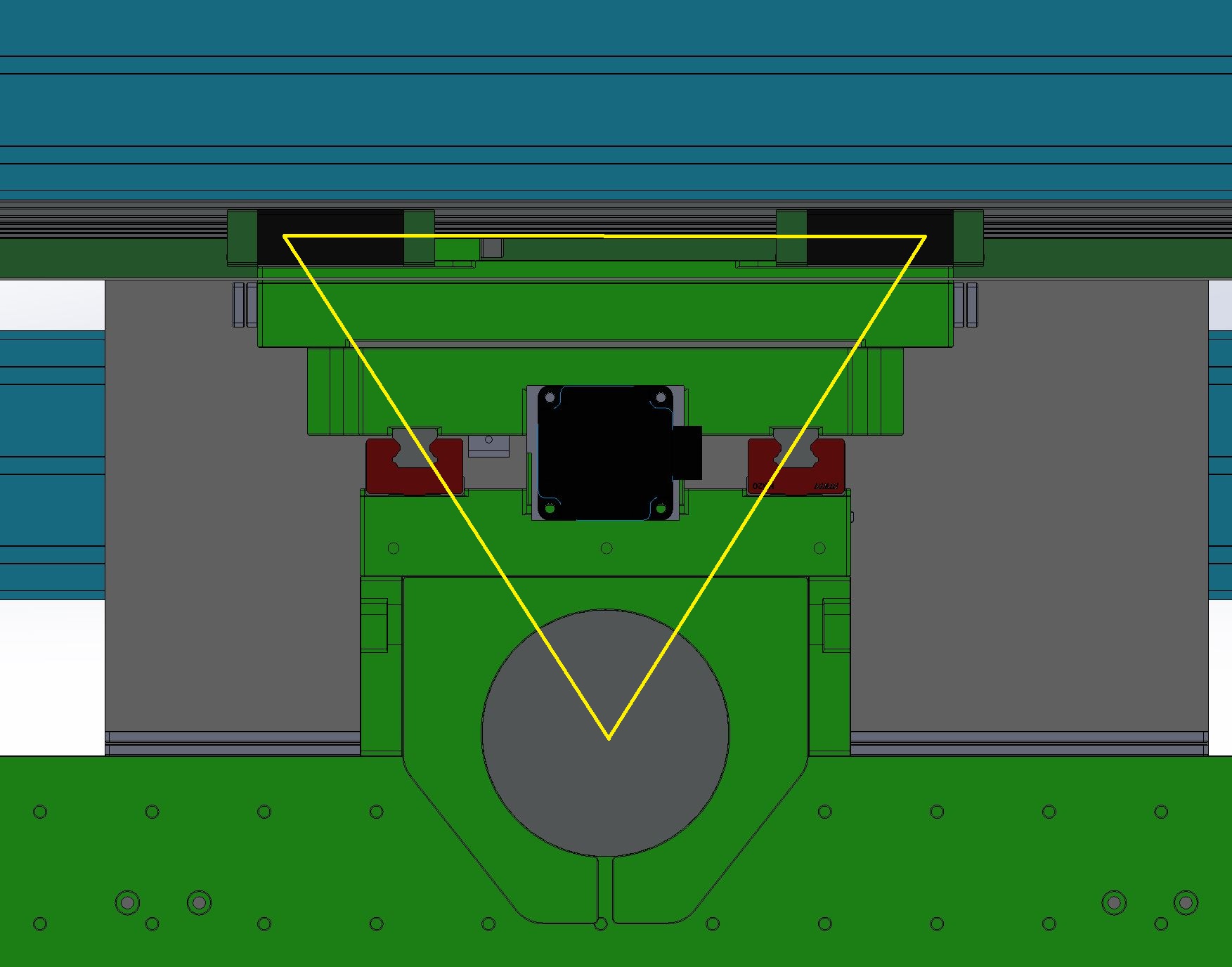

frezeryga писал(а):это нагрузки а нам важна жесткость а нагрузки в этих станках на столько малы что даже 15е не нагрузить и на треть допустимого. ну допустим ставим одну жирную каретку и получаем то что плита шпинделя которая на ней свисает в обе стороны. а если портал где две каретки разнесены на 200мм а одна большая будет максимум 100мм в итоге получим плохую жесткость на перекос портала. далее получим огромный вылет шпинделя вперед поскольку общая толщина всего бутерброда вырастет. тут как с крепежом где много маленьких винтиков лучше чем один большой сколько бы он ни держал. также и каретки лучше мелкие но в нескольких максимально разнесенных точках чем одна жирная в центре.

ты путаешь нагрузочную способность и жесткость. и не учитываешь то что на разнесенных каретках эта нагрузка меньше а еще то что каретки и рельсы это всего лишь пара качения и ниразу не силовой элемент а значит вся нагрузка передается в конструкцию которая люминевая и жидкая и для нее предпочтительней максимально возможный разнос точек сопряжения. мне даже безменить не надо поскольку по опыту знаю что такая конструкция проиграет со свистом. я тут гдето показывал как влияет установка швп сверху на жесткость а вы тут за одну каретку топите :lol:

вот примерно к этому нужно стремится.
55555.JPG (2465 просмотров) <a class='original' href='./download/file.php?id=182923&mode=view' target=_blank>Загрузить оригинал (237.46 КБ)</a>
Re: Наборы "Вектроник" для самостоятельной сборки ЧПУ станка
Hugo, ну пусть ктонибудь построит такой станок и покажет как оно. а рассуждения диванных с реальностью имеют мало общего.
