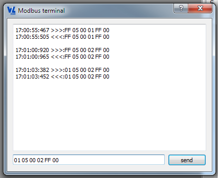

Была добавлена возможность работы с Modbus.
И встроен простой терминал Modbus в WLMill. Для настройки и проверки устройств Modbus.
image.png (2406 просмотров) <a class='original' href='./download/file.php?id=197750&sid=2bf919eb92dfef98009fc6fe8b0b17bf&mode=view' target=_blank>Загрузить оригинал (32.67 КБ)</a>

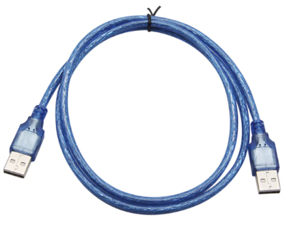

я видел. и обычными А-А,
это в какой же версии юсб такой режим предусмотрен?
кабели А-А существуют - китайцы каких хочешь наделают. Ну попробуйте соединить таким 2 компа.

в любой версии предусмотрен, полагаю.
живой пример (в жизни тоже приходилось мне лично) описан тут.
предложение попробовать запоздало лет на 20.

полагаю ни в какой не предусмотрен ибо это накладно и не нужно. для построения сетей как раз и используют езернет или вайфай
steals_y2k писал(а): ↑ живой пример (в жизни тоже приходилось мне лично) описан тут.
а вон та коробочка посреди провода не смущает?

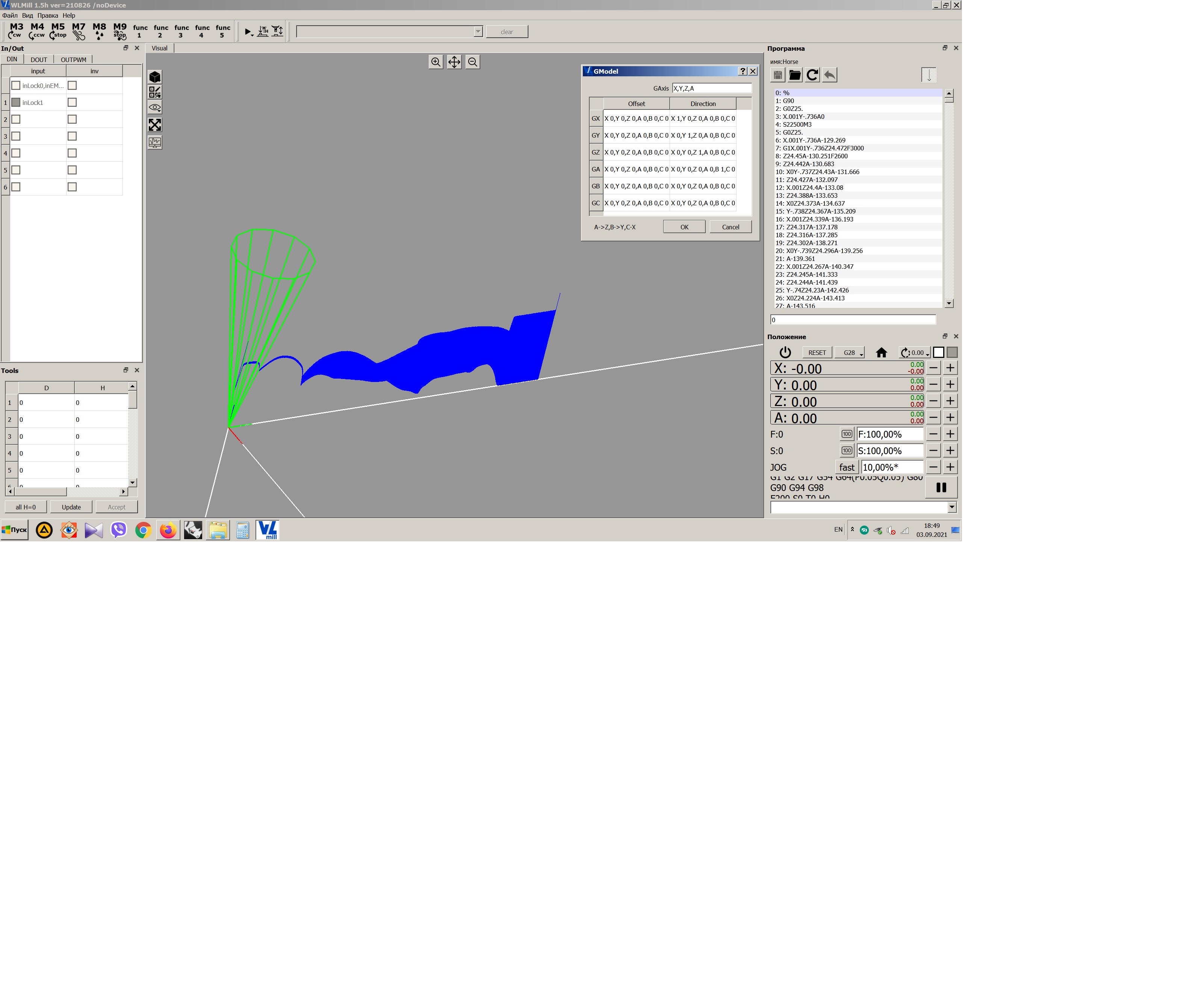

Здравствуйте всем. Не могу посмотреть нормально визуализацию четырехосевой обработки. Взял программу коня из папки GProgram. Подправил GModel. Всё равно не отрисовывает. Может подскажете, что не так?
1.jpg (2196 просмотров) <a class='original' href='./download/file.php?id=197867&sid=2bf919eb92dfef98009fc6fe8b0b17bf&mode=view' target=_blank>Загрузить оригинал (600.32 КБ)</a>
2.jpg (2196 просмотров) <a class='original' href='./download/file.php?id=197868&sid=2bf919eb92dfef98009fc6fe8b0b17bf&mode=view' target=_blank>Загрузить оригинал (628.8 КБ)</a>
