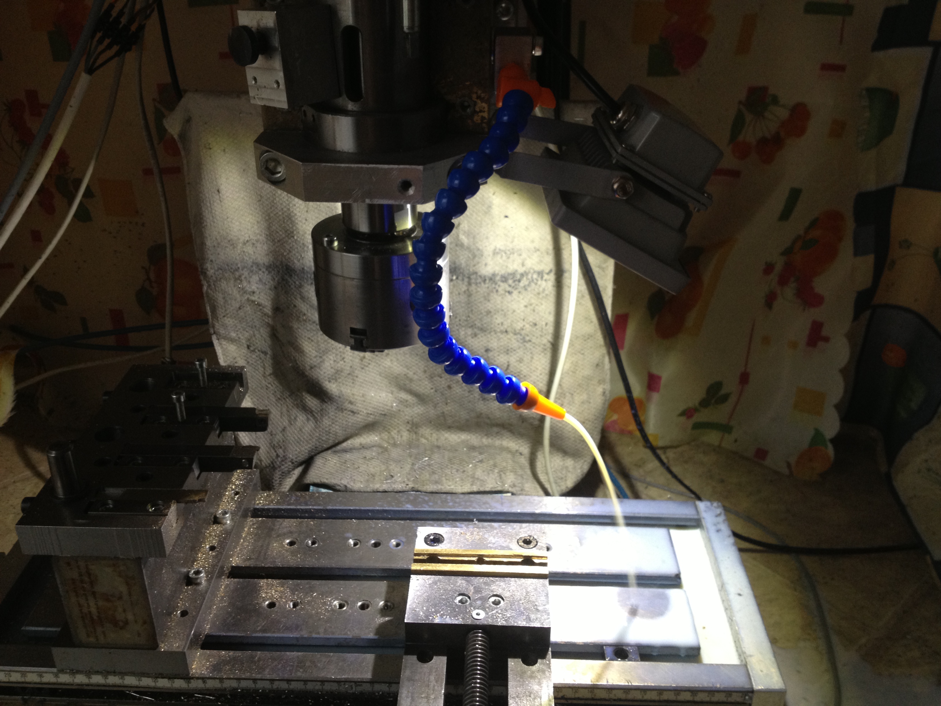

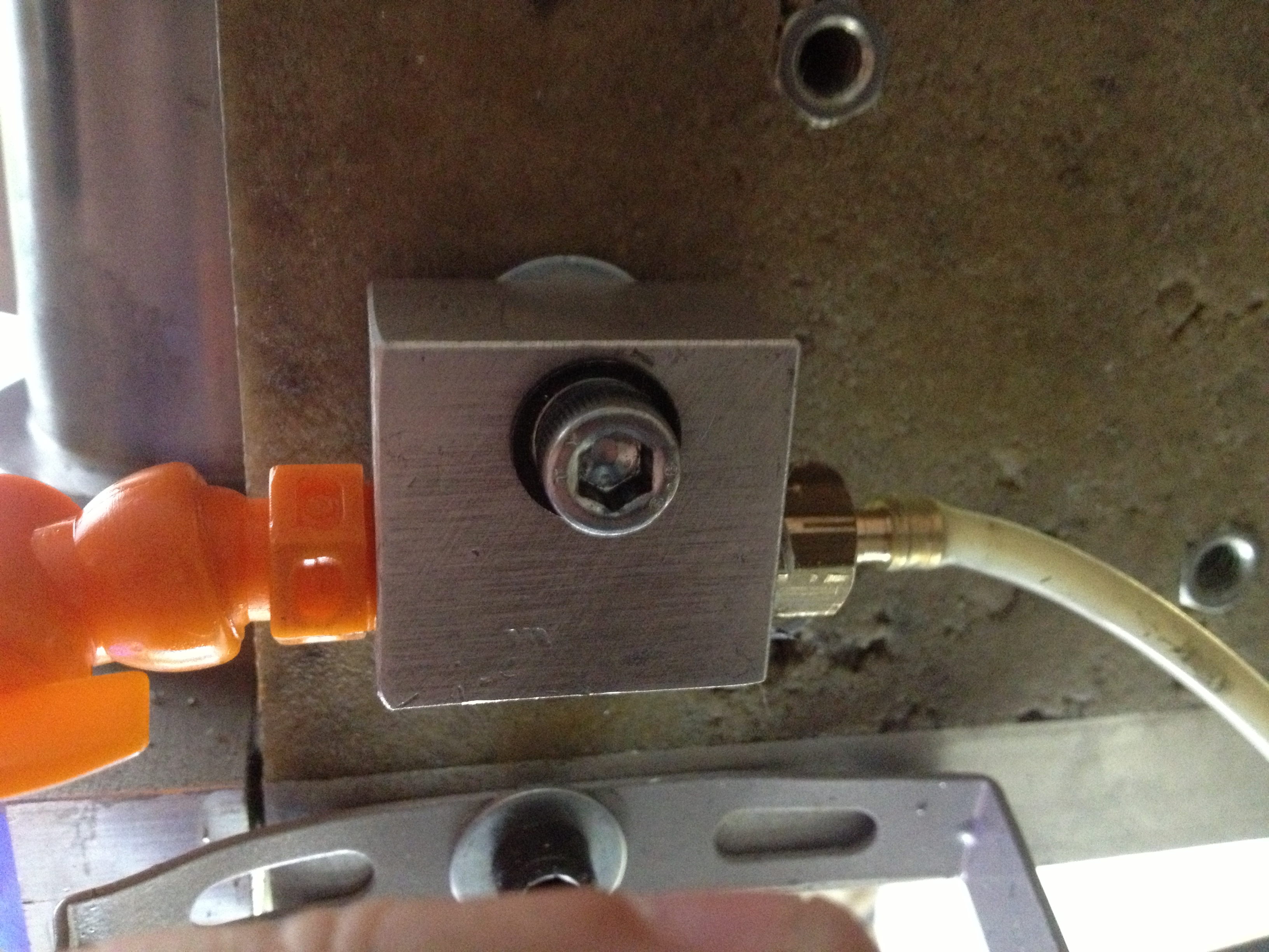

сегодня сделал нормальную подачу
IMG_0186.JPG (2875 просмотров) <a class='original' href='./download/file.php?id=15687&mode=view' target=_blank>Загрузить оригинал (1.85 МБ)</a>
IMG_0187.JPG (2875 просмотров) <a class='original' href='./download/file.php?id=15688&mode=view' target=_blank>Загрузить оригинал (2.34 МБ)</a>
гибкая металлическая трубка показала полную несостоятельность, особенно после попадания на нее масла.

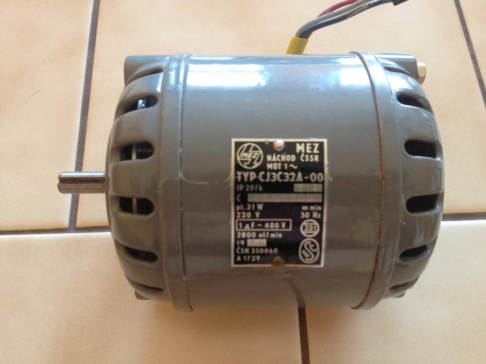

осталось сделать правильный насосик.
мотор уже есть

потихоньку делаю запчасти для насоса СОЖ
https://www.youtube.com/watch?v=AL-xhlX1Rtg
в конце просто чудом не сломалась фреза...
с сожей поверхность просто зеркальная! очнь рекомендую.
и стружка никуда не летит.

Алексс, может надо еще одну трубку подачи сож сделать? ато как-то не сильно заливает фрезу местами как мне кажется
нікому нічого не нав'язую.
Алексс
Сообщения: 2099
Репутация: 266
Заслуга: IQ32
Откуда: Прага
Re: Мой CNC китаес Bernardo KF25 Top (клон BF20)
Сообщение Алексс »
Да пока и одной хватает. Сделаю помпу помощнее, там видно будет.
