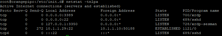

а в твоём образе только xrdp, к нему vnc не коннектится.
попробовал что-то запустить. выглядит как-то так.

donvictorio писал(а):а в твоём образе только xrdp, к нему vnc не коннектится.
неправда, внц там есть. только по умолчанию он живет на порту 5910
https://github.com/orangecnc/armbian_build/blob/master/userpatches/lib.config
Это файл, использованный при сборке образа.
Платы: OPI-PC(умерла), OPI-PC2

svb писал(а):неправда, внц там есть. только по умолчанию он живет на порту 5910
а как его запустить?
у меня щас так:

svb писал(а):вывод команды ps axw|grep vnc можно?
пусто..
root@orangepipc:~# ps axw|grep vnc
1216 pts/0 S+ 0:00 grep vnc
я к тому, что ваще ничего в этом образе не делал, скачал, накатил и частоту проца выставил.

apt list --installed|grep vnc
Если и тут будет пусто, то придется доставить руками тебе, а мне разобраться, какого лешего оно не встало в образ.
donvictorio
Сообщения: 2349
Репутация: 683
Настоящее имя: Виктор
Re: LinuxCNC + Orange Pi
Сообщение donvictorio »
svb писал(а):apt list --installed|grep vnc
root@orangepipc:~# apt list --installed|grep vnc
WARNING: apt does not have a stable CLI interface yet. Use with caution in scripts.
и все, никаких реакций.
root@orangepipc:~# dpkg -l | grep vnc
ii  tightvncserver                        1.3.9-6.5                            armhf        virtual network computing server software
но как его готовить ваще не в курсе.

apt install tightvncserver
Буду смотреть, какого не попал в образ.

он попал, наверное, но, видимо, работает не так, как обычный rdp, не запускается автоматом и тд. буду курить маны, как его готовить.
нашёл http://itautsors.ru/ubuntu-nastroyka-tightvncserver

donvictorio писал(а):он попал, наверное, но, видимо, работает не так, как обычный rdp, не запускается автоматом и тд. буду курить маны, как его готовить.
Если вывод apt list --installed|grep vnc пустой, значит он не установлен в системе
И еще - vnc в этом варианте рулится через xrdp-sessman, все прописано в его конфигах
