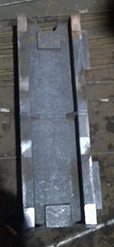

Дрюня
Скинули ещё несколько фоток с литейки. Фотки не чёткие, но отливки мне нравятся - они не дугой и очень хорошо вычищены соты от нагара.
28555256_1649649145116055_173402100_o.jpg (3912 просмотров) <a class='original' href='./download/file.php?id=133588&sid=d0bb10cace9c8351b5f8f89a7c888ced&mode=view' target=_blank>Загрузить оригинал (193.11 КБ)</a>
28580493_1649649168449386_766783434_o.jpg (3912 просмотров) <a class='original' href='./download/file.php?id=133589&sid=d0bb10cace9c8351b5f8f89a7c888ced&mode=view' target=_blank>Загрузить оригинал (345.83 КБ)</a>
28584026_1649649278449375_1336782417_o.jpg (3912 просмотров) <a class='original' href='./download/file.php?id=133590&sid=d0bb10cace9c8351b5f8f89a7c888ced&mode=view' target=_blank>Загрузить оригинал (347.94 КБ)</a>
28584527_1649649235116046_1548896117_o.jpg (3912 просмотров) <a class='original' href='./download/file.php?id=133591&sid=d0bb10cace9c8351b5f8f89a7c888ced&mode=view' target=_blank>Загрузить оригинал (279.1 КБ)</a>
Эпопея продолжается. Часть отливок запороли, но пока не известно какие детали и как они будут делать модели для переделки...
Re: Мой второй станочек. Портальник - ФЕНИКС
Добавлено: 01 мар 2018, 12:48
Taganrog
Если не секрет, во сколько обошлось это удовольствие (не считая доставку) и как долго делали ?
Добавлено: 01 мар 2018, 13:18
Дрюня
Taganrog писал(а):Если не секрет, во сколько обошлось это удовольствие (не считая доставку) и как долго делали ?
По стоимости это не мой секрет, работа ещё не окончена, да и во всех регионах цены разные.
Когда я свой делал 1,3$ за литьё кг было + термичка, пескоструйка, работа перфоратором.
Здесь отлили и обработали дробеструем...
Добавлено: 01 мар 2018, 13:38
john1987887
У меня 200 р за кг, льют месяц.
Добавлено: 02 мар 2018, 08:55
trafbite
john1987887 писал(а):У меня 200 р за кг, льют месяц.
С дробеструйкой?
Добавлено: 02 мар 2018, 09:26
john1987887
trafbite писал(а):С дробеструйкой?
Да.
Добавлено: 02 мар 2018, 14:48
trafbite
john1987887 писал(а):Да.
По твоим готовым формам из пенопласта?
