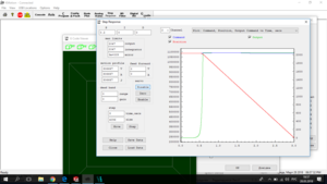

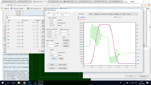

Поменял движки местами Х с У.
До замены работала нормально ось У, после замены нормально начала работать ось Х.
Исключаем всю цепочку до двигателя. Получается две сервы почему то не работают как надо.
Двигателя одинаковые BAUTZ E644B-MG_-
ПИД скрин для Х
Это Х (4157 просмотров) <a class='original' href='./download/file.php?id=135872&sid=8c010f53ab130ff0f667071d2ca1a451&mode=view' target=_blank>Загрузить оригинал (143.91 КБ)</a>
Это Х
Это Z (4157 просмотров) <a class='original' href='./download/file.php?id=135873&sid=8c010f53ab130ff0f667071d2ca1a451&mode=view' target=_blank>Загрузить оригинал (80.9 КБ)</a>
Это Z
Ось У такой же график, не сделал скрин с У.

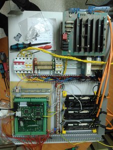

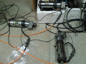

Общий вид смонтированного на панели
Движки с энкодерами (4157 просмотров) <a class='original' href='./download/file.php?id=135875&sid=8c010f53ab130ff0f667071d2ca1a451&mode=view' target=_blank>Загрузить оригинал (3.5 МБ)</a>
Движки с энкодерами
Панель транс 30А (4157 просмотров) <a class='original' href='./download/file.php?id=135876&sid=8c010f53ab130ff0f667071d2ca1a451&mode=view' target=_blank>Загрузить оригинал (3.15 МБ)</a>
Панель транс 30А
Менял на минус энкодеры без результата.
Вопрос скорее всего в движках.
Только вот что с ними не так???!!!
Re: Ввод в эксплуатацию ЧПУ системы на основе контроллера Kf
Добавлено: 29 мар 2018, 16:55
Smouk
У драйверов диагностика есть какая ни будь? Не впадают они в ошибку?
Добавлено: 29 мар 2018, 20:52
vadoni
Нет драйвера в ошибку не вываливаются. горит зелененькая лампочка.
Добавлено: 30 мар 2018, 10:21
Smouk
Если Вы утверждаете что помогает замена движков, то логично нужно смотреть что с моторами.
Драйвер судя по даташиту использует тахогенератор. Проверьте его исправность на двигателе.

Тахогенератор не подключен, другой вопрос может ли он давать наводки?
Почему эти два движка возбуждаются и уходят на максимальные обороты при повороте вала вручную и отключаются только когда вырубишь силу.
Добавлено: 31 мар 2018, 22:35
ukr-sasha
Если усилители в режим управления по току включены и не настроен ПИД, то так и будет. Подключите Тахо в усилок, а энкодер в Кфлоп. Усилок включить управление по скорости.
