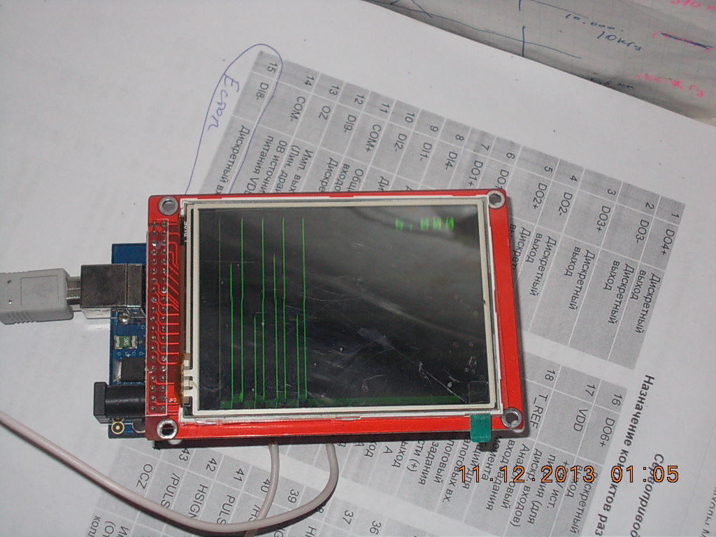

Ардуина даже что то увидила из степа :)
DSCN2296.JPG (2396 просмотров) <a class='original' href='./download/file.php?id=22201&mode=view' target=_blank>Загрузить оригинал (220.1 КБ)</a>
