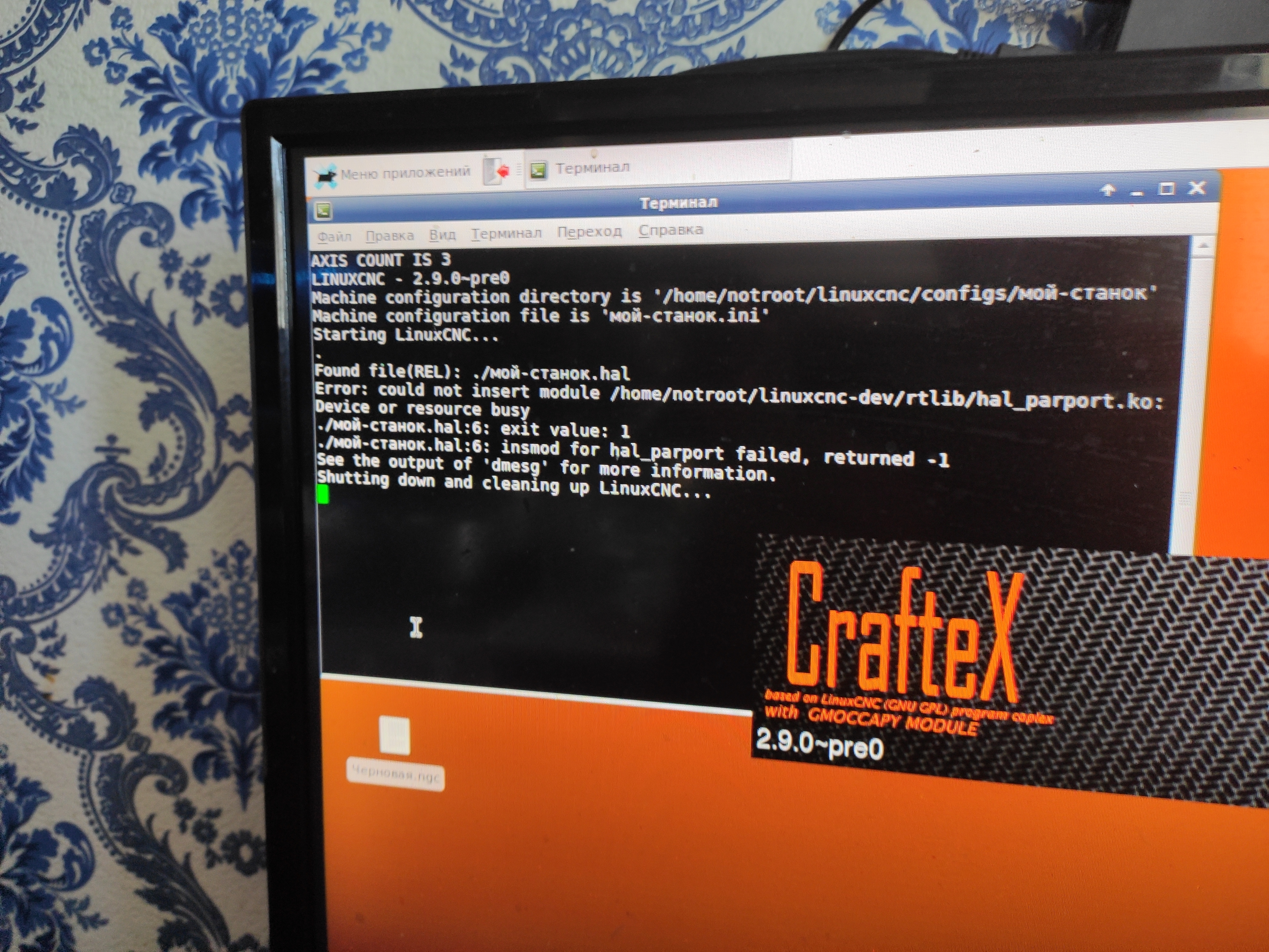

Подскажите пожалуйста, нужна помощь в установке крафтекс, выдает ошибку
IMG_20200509_142431.jpg (8765 просмотров) <a class='original' href='./download/file.php?id=181550&mode=view' target=_blank>Загрузить оригинал (6.25 МБ)</a>
alex_sar
Сообщения: 1421
Репутация: 315
Re: Установка LinuxCNC EMC2
Сообщение alex_sar »
пишет что параллельный порт занят. уже запущен linuxcnc может быть?
если сами linuxcnc компилировали, то make setuid запустили?
и вдогонку - вы себе сделаете большое одолжение, если не будете называть файлы русскими буквами. не надо это вам, поверьте )
