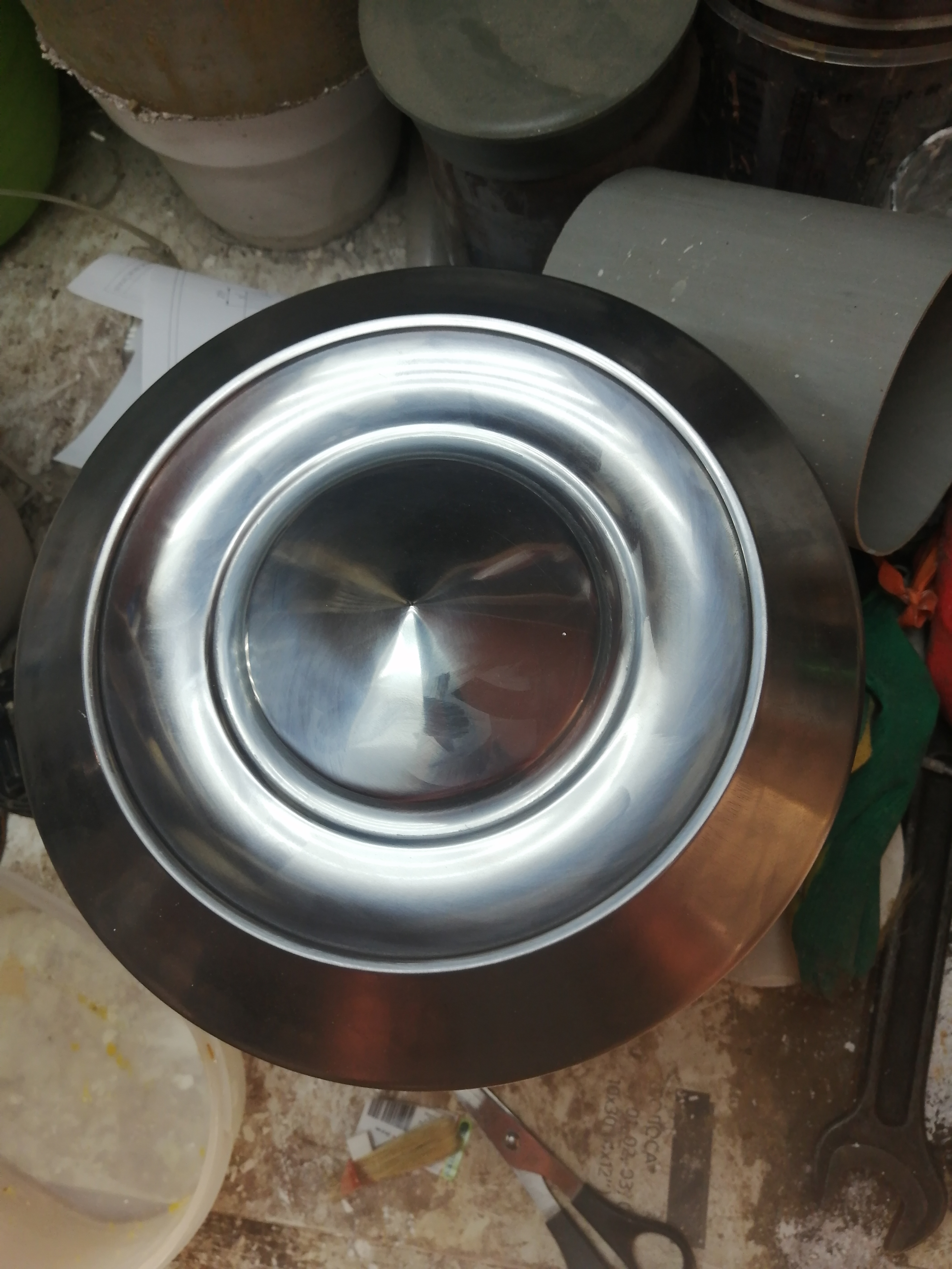

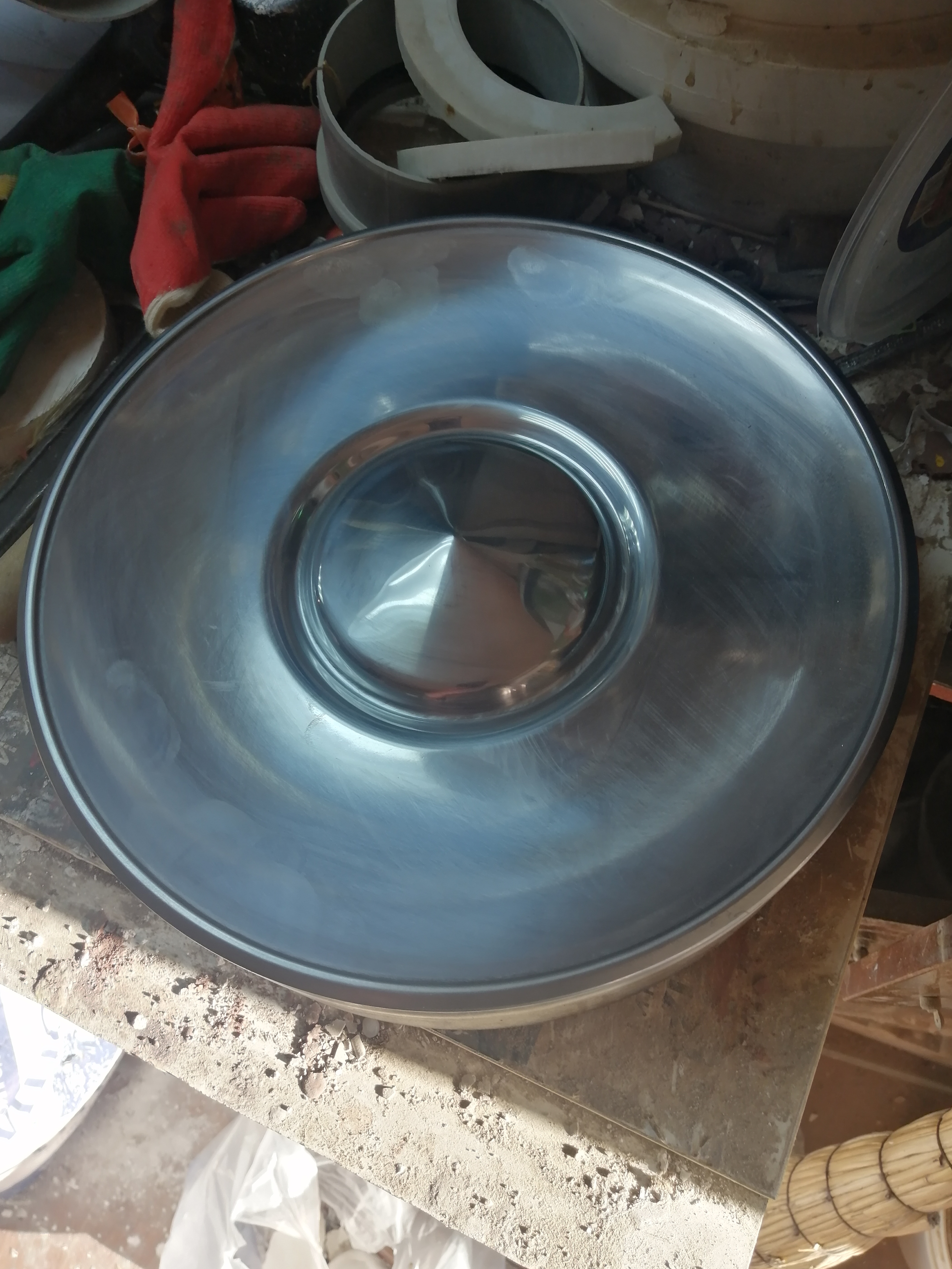

Сообщение kos13 »
Я на своём 1к62 (переделал под ЧПУ) вот такие вещи делаю хочу поставить автоматическую резцидержку подскажите по ней что знаете у меня инфы ноль(((
IMG_20210905_172757.jpg (1909 просмотров) <a class='original' href='./download/file.php?id=201435&sid=54de9ba3ccca0c7cc4329cf84e538f46&mode=view' target=_blank>Загрузить оригинал (4.32 МБ)</a>
IMG_20210905_172810.jpg (1909 просмотров) <a class='original' href='./download/file.php?id=201436&sid=54de9ba3ccca0c7cc4329cf84e538f46&mode=view' target=_blank>Загрузить оригинал (3.15 МБ)</a>
