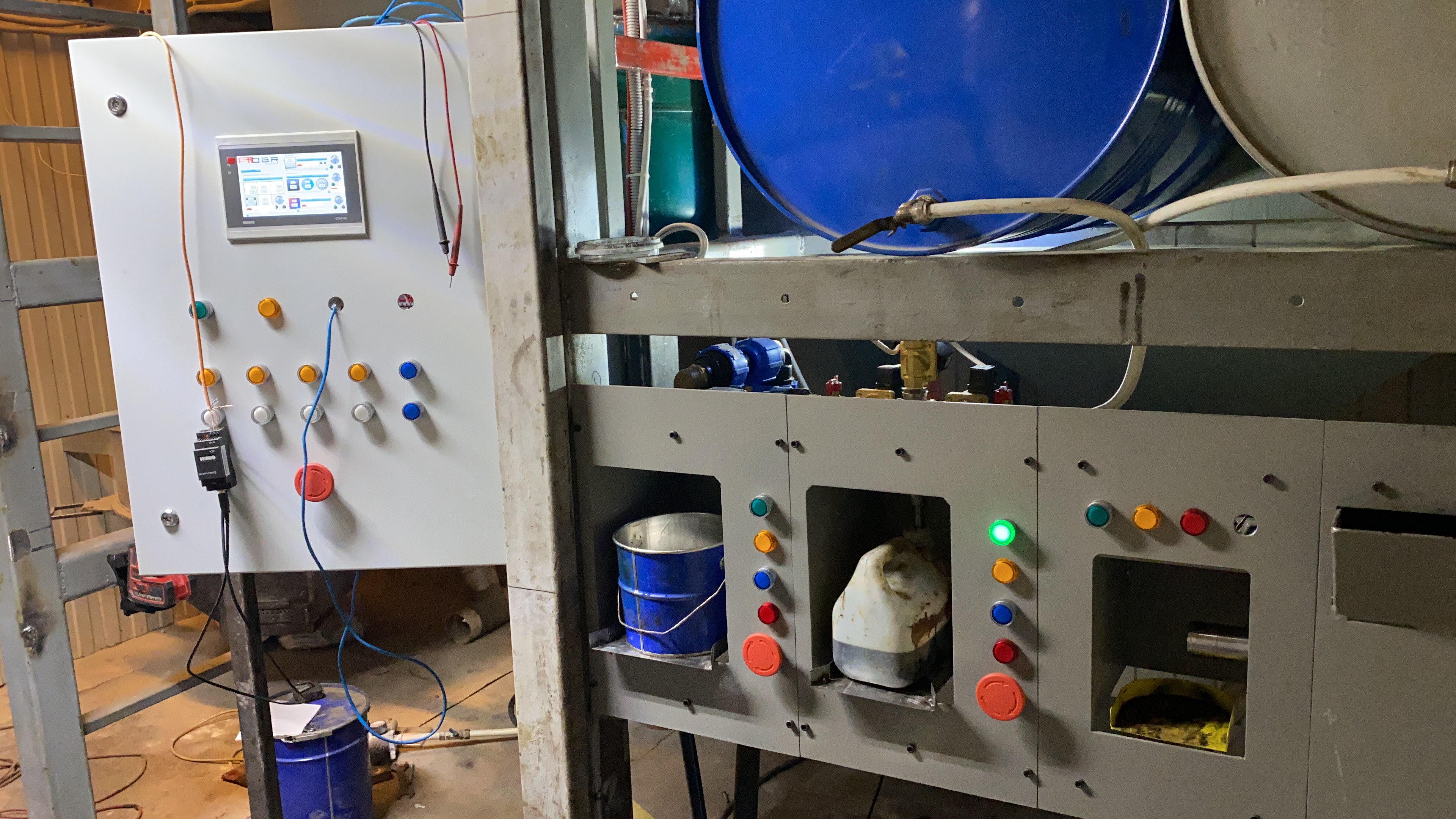

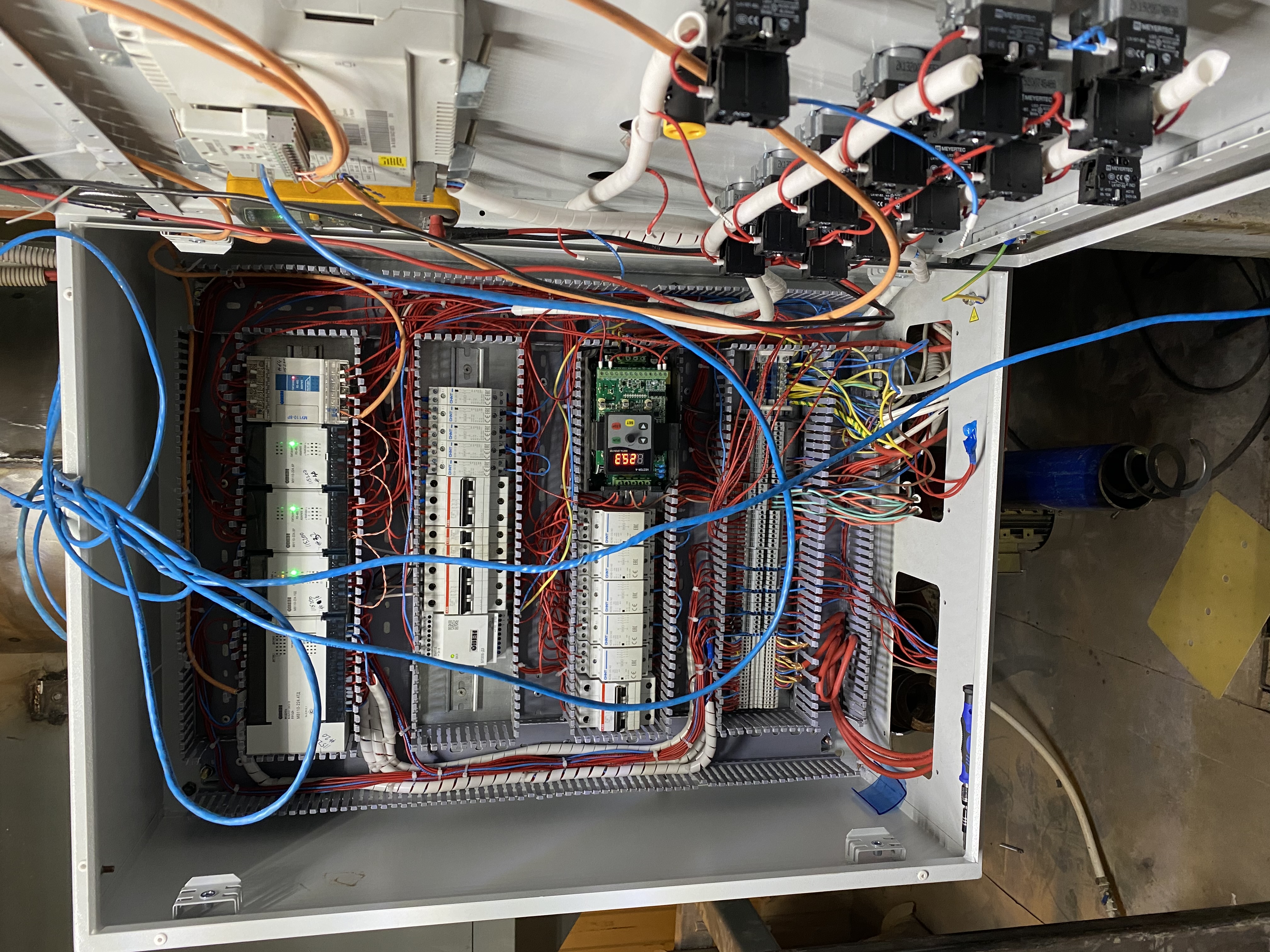

Поскольку в моем основном бизнесе сплошные ноу хау и прочие тонны конф.инфы... понял что заскучал я с общением... лопатишь, лопатишь, а поделиться то и не с кем... так, клиенту показать обертку))
Поэтому накипело, хочу похвастаться. Хоть и не по профилю форума, но строго по профилю данной темы.. имею прямое отношение к ней :D
Обновляю свой модуль дозации. Шкаф на 90% еще в августе собрал, потом было не до него долго. В новогодние праздники дособирал его и сел писать софт... С панельными ПЛК имел первый опыт и, как и ожидал самое длинное - написание интерфейсов. Недели 2 убил только на "дизайн" интерфейса. Дня за 3 накидал основное мясо кода.
Три недели назад приступили к замене. Начали разбирать старую автоматику и прочее железо.. Запаслись перед этим необходимым количеством "доз" и на свою продукцию и на несколько станин для Плота.
Аппетит пришел во время еды... было оперативно принято решение о еще более глубокой модернизации, с заменой нескольких принципиальных подходов.. Ну и растянулось всё это. Лежит готового к заливке оборудования на несколько мультов и с десяток станин Плота. По итогу я даже с температурой последние 4 дня только и делаю, что торчу в модуле дозации, ПНРю автоматику, допиливаю софт и направляю руки в части железа. А во время допила софта мои аппетиты опять растут... Слава богу на сегодня 3 терминала из 4х уже допилены до нужной логики, точности и скорости дозации. Завтра, по идее запущу 4й, самый сложный терминал и... теперь уже моим хлопцам 2 недели без пауз лить-лить-лить.
Кто-то скажет - проще купить.. но.. нет, такие вещи нужно делать самостоятельно. Слишком дохера нюансов и хотелок. Да и ТЗ я бы никогда не смог составить... идеальное ТЗ..

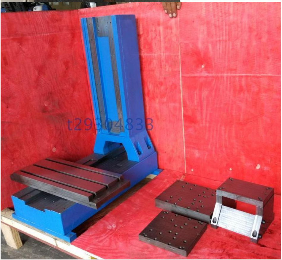

вопрос к PLOT. В перспективе будут станины по типу консольных фрезеров?
ну это просто в инете картинку нашел для примера (1463 просмотра) <a class='original' href='./download/file.php?id=192861&mode=view' target=_blank>Загрузить оригинал (1.91 МБ)</a>

antoxa-kylibin писал(а): ↑ В перспективе будут станины по типу консольных фрезеров?
Скорее да, чем нет :)
