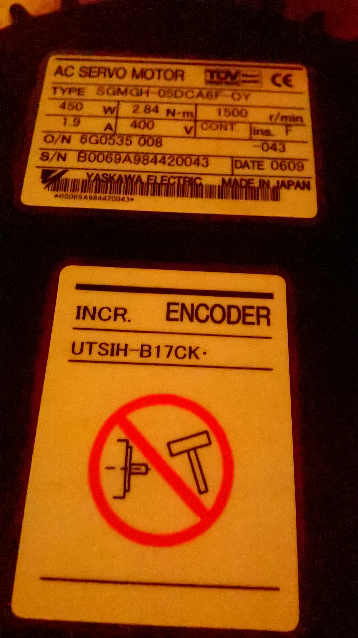

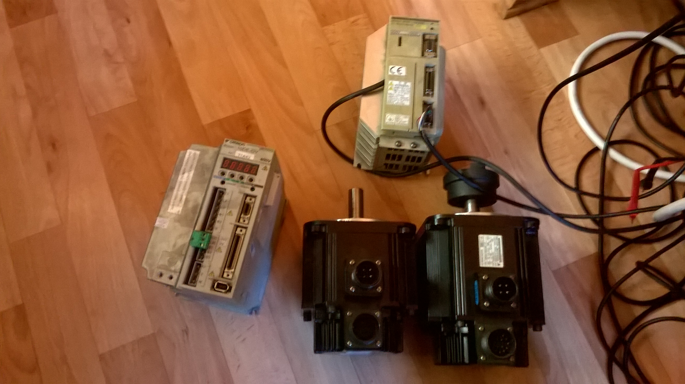

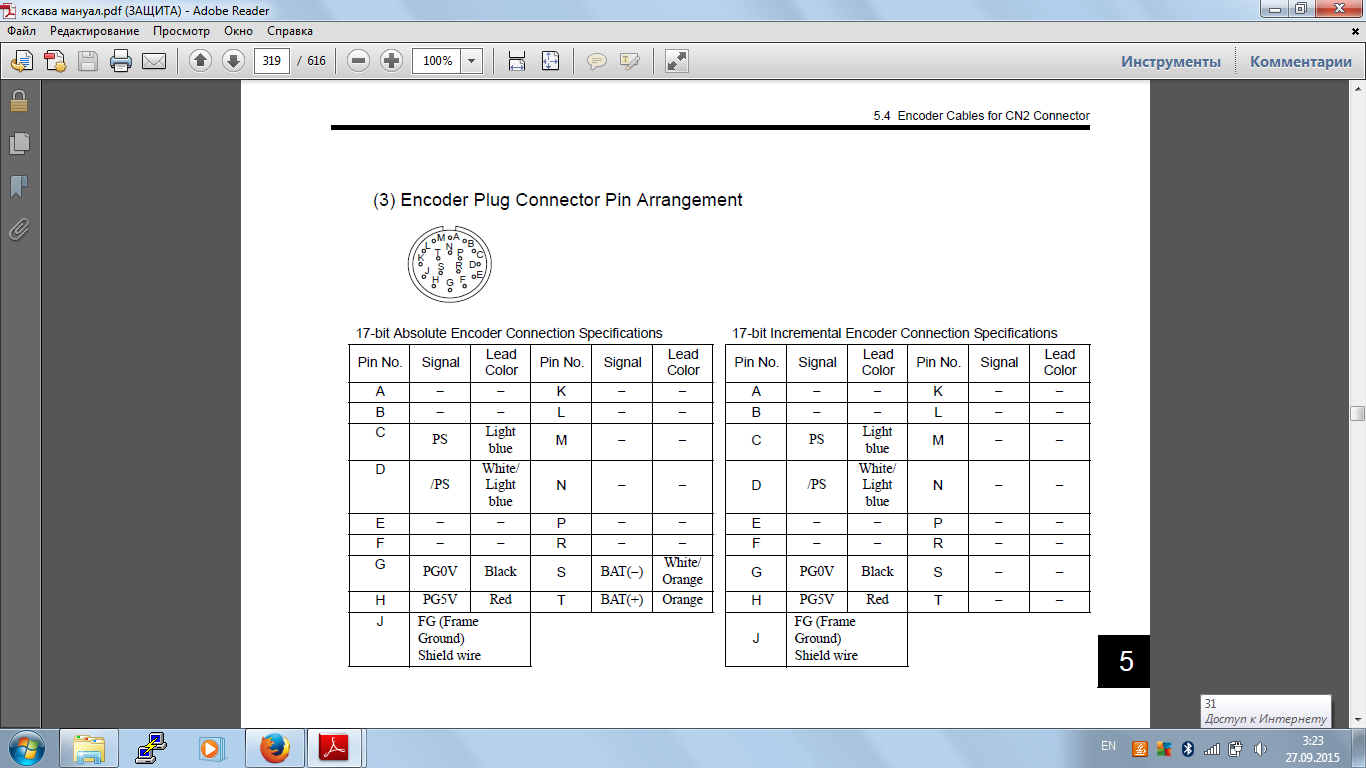

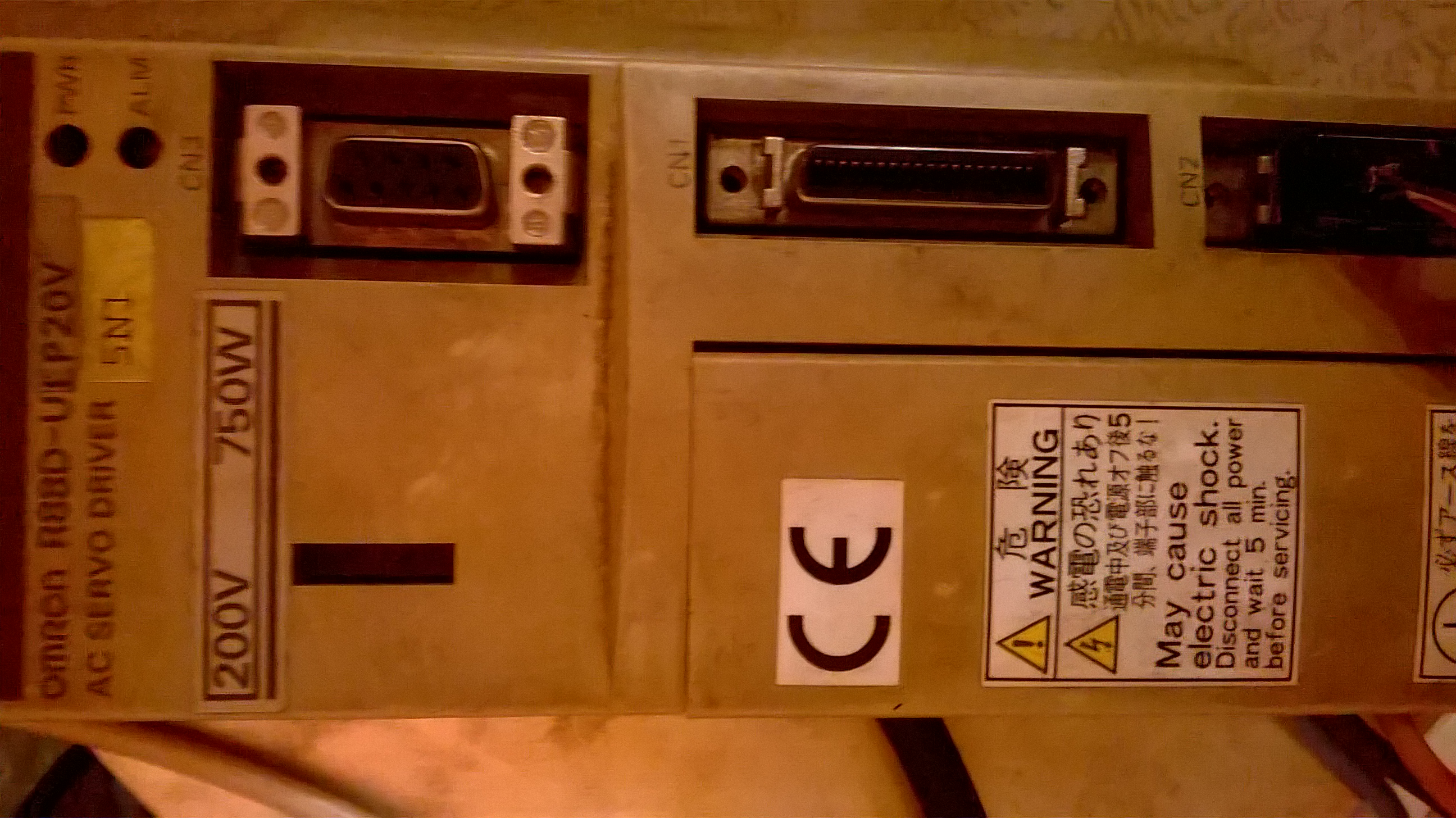

Пытаюсь подружить серву ОMRON R88D-UEP20V с двигателем SGMGH-05DCA6F-OY
Мотор и усилитель куплен у одного барыги, и тот клянется что это комплект, тоесть именно эта серва крутила этот мотор.
Разьемов от сервы к сожалению у барыги не оказалось, хорошо хоть для мотора нашлись.

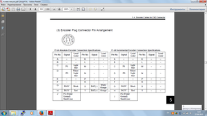

Так вот, взялся распаивать кабель энкодера, и по мануалу:
Encoder Input Specifications
Pin No. Signal name Function Interface
1, 2, 3 E0V Encoder power supply GND Power supply outlet for encoder: 5 V, 350 mA
4, 5, 6 E5V Encoder power supply +5 V
7 NC Not used Do not connect.
8, 9 NC Not used Do not connect.
10, 11 NC Not used Do not connect.
12, 13 NC Not used Do not connect.
14 S+ Encoder + S-phase input Line driver input ( conforming to EIA-RS422A)
15 S– Encoder – S-phase input (I i d )
16 A+ Encoder + A-phase input Line driver input ( conforming to EIA-RS422A)
17 A– Encoder – A-phase input (I i d )
18 B+ Encoder + B-phase input Line driver input ( conforming to EIA-RS422A)
19 B– Encoder – B-phase input (I i d )
20 FG Shielded ground Cable shielded ground
разъем с мотором должно соединять 8 проводов и экран.
А мануал мотора говорит что из мотора в серву идет 6 проводов и экран. Это же подтверждает и разъем мотора с огрызком кабеля.
Барыга гонит или я не постиг какого то секретного дао?
Сам разобрался, мотор на 400v, барыга притащил, а серву на 200V...
Собственно серва (2860 просмотров) <a class='original' href='./download/file.php?id=58913&mode=view' target=_blank>Загрузить оригинал (1.35 МБ)</a>
Собственно серва
Распиновка энкодерного кабеля (2860 просмотров) <a class='original' href='./download/file.php?id=58914&mode=view' target=_blank>Загрузить оригинал (119.96 КБ)</a>
мотор (2860 просмотров) <a class='original' href='./download/file.php?id=58916&mode=view' target=_blank>Загрузить оригинал (1.52 МБ)</a>
мотор
Re: Про сервы Yaskawa
Piligrym писал(а):Сам разобрался, мотор на 400v, барыга притащил, а серву на 200V...

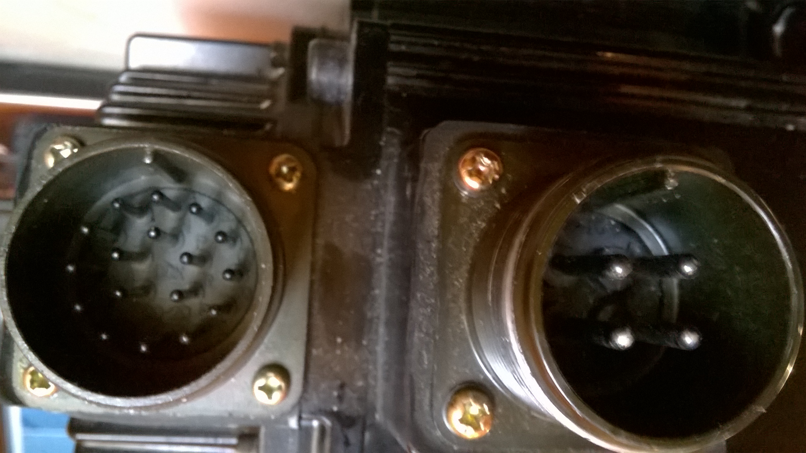

Похоже Драйв Сигма1, а мотор от Сигма2. Покажи разъем энкодера мотора.

aftaev писал(а):Покажи разъем энкодера мотора.
Вот он родимый (2824 просмотра) <a class='original' href='./download/file.php?id=58928&mode=view' target=_blank>Загрузить оригинал (1.41 МБ)</a>
Вот он родимый

Piligrym, вбиваешь в евау SGMGH и смотришь с какими приводами продают комплекты
http://www.ebay.com/itm/YASKAWA-SGDH-30 ... 2a4b44de04
http://www.ebay.com/itm/Yaskawa-Servo-M ... 27e504ce2a
Лень ковыряться в мануалах, но 95% что мотор и драйв не совместим даже если бы напруга подходила ;)

да, спасибо, уже подобрали серву под мотор сигма2, на следующей неделе возьмем, и будем городить еще один мотор под сигму1.

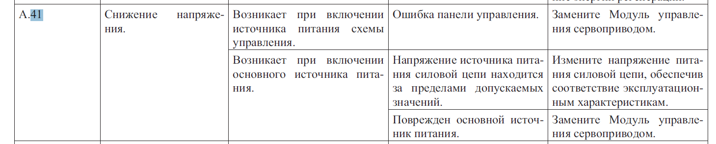

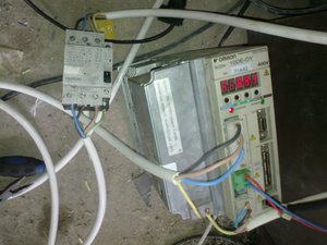

Почему то при включении силовой части (sgdh-10de-oy, 3ф 380в) появляется ошибка А.41
Вроде как просадка напруги, но между нолем и каждой из фаз 235-237 вольт, между фазами вот только не померял.. Мож сталкивался кто с такой ошибкой?
01.png (2756 просмотров) <a class='original' href='./download/file.php?id=59202&mode=view' target=_blank>Загрузить оригинал (47.65 КБ)</a>
Фото покажи привода во включенном состоянии и чтобы было видно как подключена сеть к серве.

между фазами 410В
01102015033.jpg (2739 просмотров) <a class='original' href='./download/file.php?id=59215&mode=view' target=_blank>Загрузить оригинал (1 МБ)</a>
Piligrym писал(а):между фазами 410В
А в момент включения (или когда там ошибка возникает) просадки нет?

до включения 414 после включения 410.
если отключать по очереди по одной фазе, то при отключении L1 или L2 серва пишет что отключена одна из фаз, если отключить L3 то пишет ошибку А.41
тоесть подключена фаза L3 ли отключена - ошибка А.41.

Piligrym писал(а):до включения 414 после включения 410.если отключать по очереди по одной фазе, то при отключении L1 или L2 серва пишет что отключена одна из фаз, если отключить L3 то пишет ошибку А.41тоесть подключена фаза L3 ли отключена - ошибка А.41.
А теперь поменяйте местами провода от L2 и L3 и проведите такой же эксперимент.

Тоже самое, а 41 только при включении без L3. В остальных случаях ошибка A.F1 (проблема с фазой)
чтото мне подсказывает что нужно доставать паяльник...
ага вот тут пишут что пусковой резистор капут, полезу внутрь
