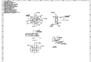

Добрый день!
Хотел бы попросить у кого нибудь помощи, на работе хочу пройти в отдел по фрезерным станкам с ЧПУ и для этого дали тестовое задание.
Так как я сейчас сам работаю технологом Станков плазменной и газовой резки с ЧПУ, я не силен в фрезерных станках.
Помогите плиз, есть дикое желание научиться работать с Фрезерными станками по металлу.
В общем прикреплю деталь.
Суть задания такова.
1.Составить список технологических операций
2.Способ крепления для каждой операции
3.Инструменты и параметры обработки для каждой операции
Материал: сталь нержавеющая, размер ø2.75” x 19 mm.
Станки:
Токарный станок с ЧПУ
Фрезерный станок с ЧПУ 3 осевой
Фрезерный станок с ЧПУ 5 осевой
Drawing.png (1895 просмотров) <a class='original' href='./download/file.php?id=166262&mode=view' target=_blank>Загрузить оригинал (126.64 КБ)</a>

IvanYezhov писал(а): Добрый день!
Слишком сложная, нормальный технолог вернет эту деталь конструкторам на переработку
Ну а хотя бы возможный технический процесс описать возможно?

сложного ничего нет в ней - вот как на чертеде слева расположены так и делайте - вид сверху первый - у него есть база (А), потом кондуктор - переворот и низ делаете. инструмент - черновой - смотрите из наличия - под него режимы, чистовой - смитрите радиусы - и соответственно режимы

Smlua писал(а):сложного ничего нет в ней - вот как на чертеде слева расположены так и делайте - вид сверху первый - у него есть база (А), потом кондуктор - переворот и низ делаете. инструмент - черновой - смотрите из наличия - под него режимы, чистовой - смитрите радиусы - и соответственно режимы
