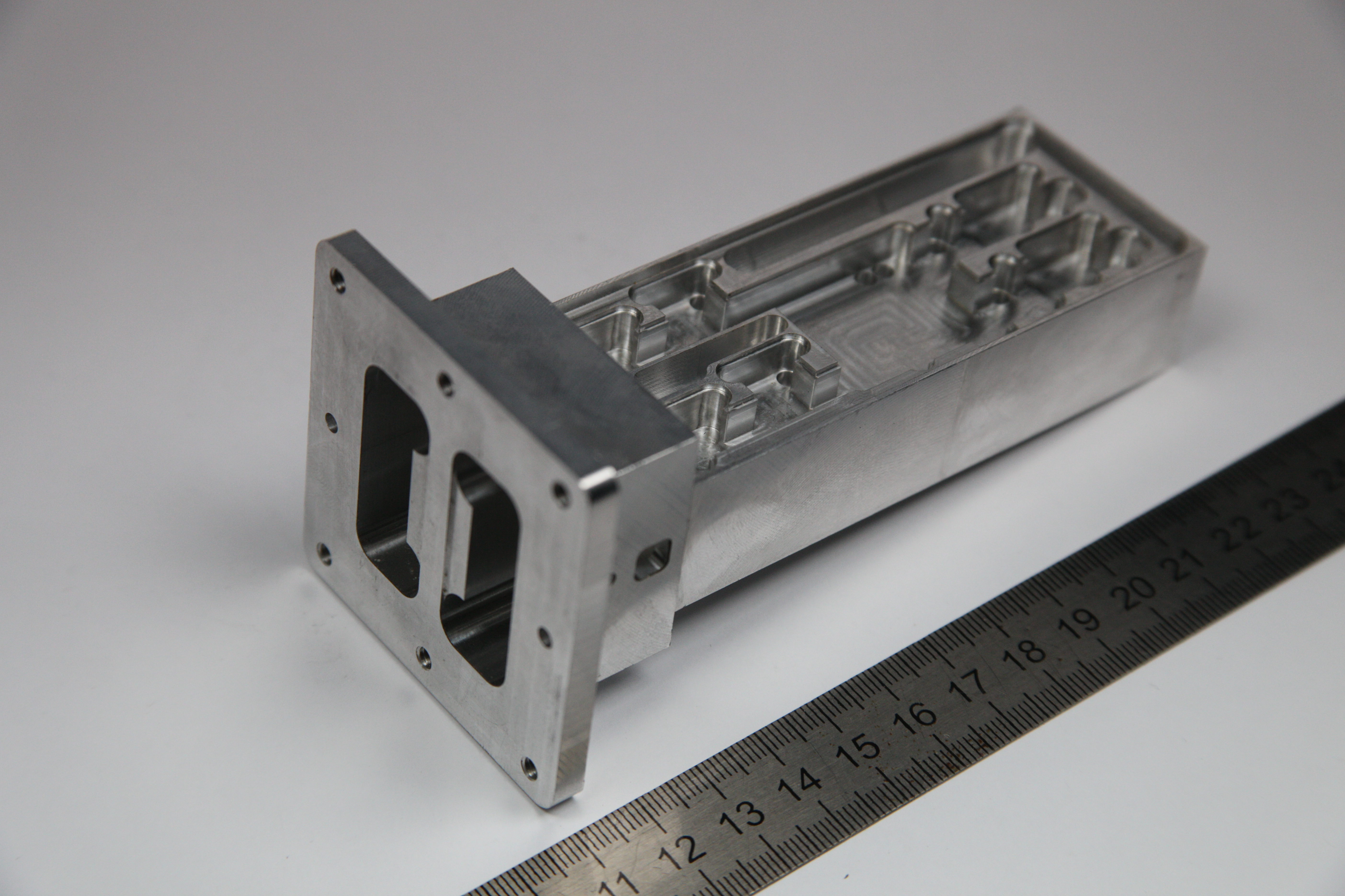

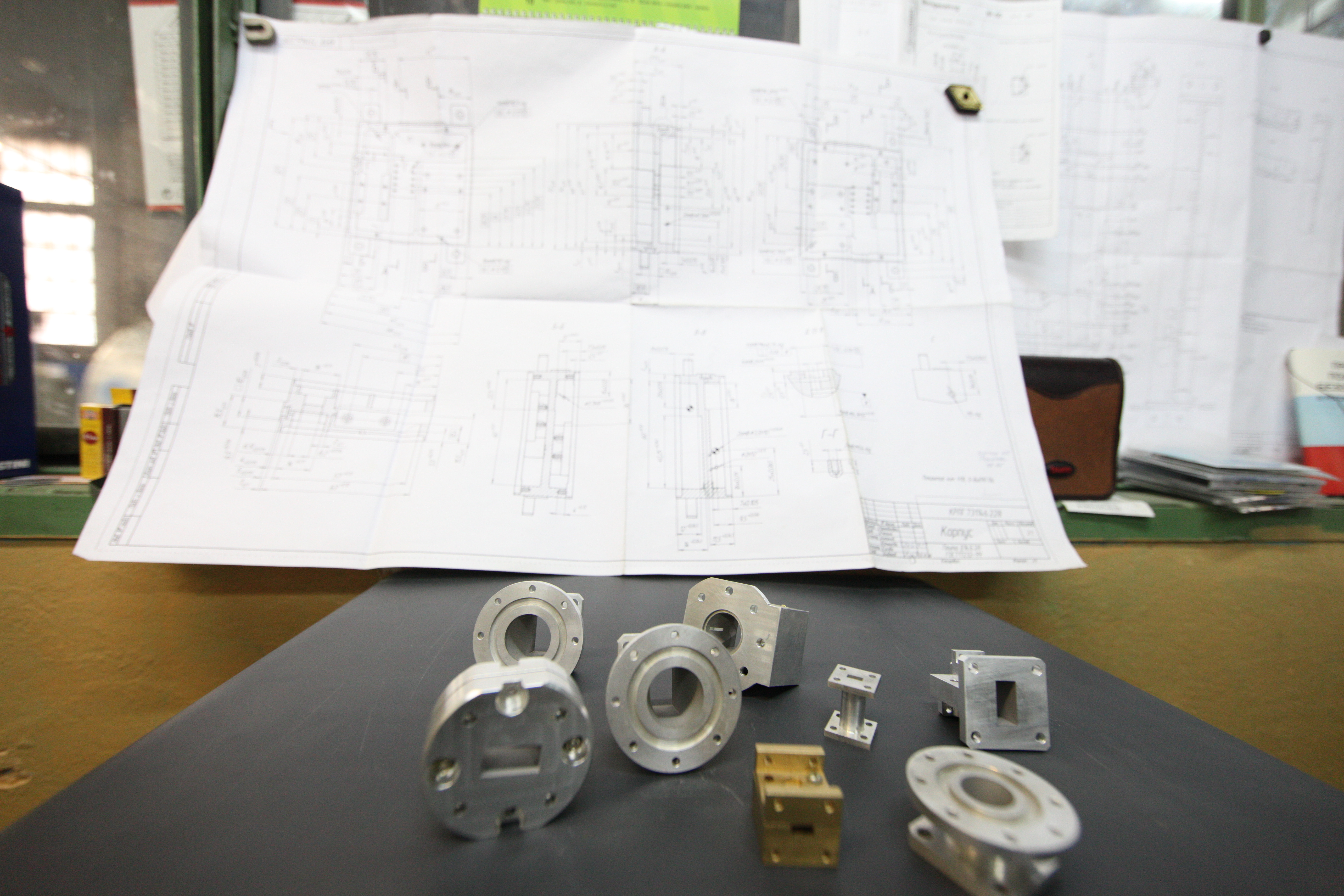

CNC-Logic писал(а):Фирмы бьются над тем чтобы из чугунных станков выдавить сотки, а ты типа их выдавил из алюминиевого станка.
Т.е., получается, Вы утверждаете, что деталь из Д16Т, В95Т1 или 6061Т6 не может быть выполнена с точностью ±0,002мм на размере, допустим, 400мм при Т=20°С?
Пример точных деталей из алюминия_1 (2111 просмотров) <a class='original' href='./download/file.php?id=131490&sid=2ec87577b23d855f30d67674acf90962&mode=view' target=_blank>Загрузить оригинал (7.24 МБ)</a>
Пример точных деталей из алюминия_2 (2111 просмотров) <a class='original' href='./download/file.php?id=131491&sid=2ec87577b23d855f30d67674acf90962&mode=view' target=_blank>Загрузить оригинал (6.35 МБ)</a>
