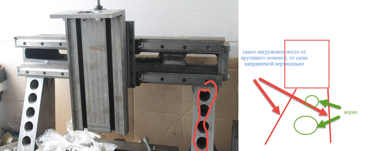

Lafayette писал(а):Работа не стоит на месте :)
Все хвалят станину, а мне позвольте по критиковать.
Отверстия на укосинах противоречат, эпюрам нагружения, не технологично и вообще странно.
И мне не понятны, комментарии с поддержкой, типа все хорошо(CAE в руки вам люди)
Ну не че, я опять против партии.
P/s Заметьте не просто критика, а и предложения по делу.

Сообщение john1987887 »
При такой толщине и выбранном материале эти отверстия ни на что не повлияют. Можно делать любым вариантом.

Сообщение anet2 »
john1987887 писал(а):При такой толщине и выбранном материале эти отверстия ни на что не повлияют. Можно делать любым вариантом.

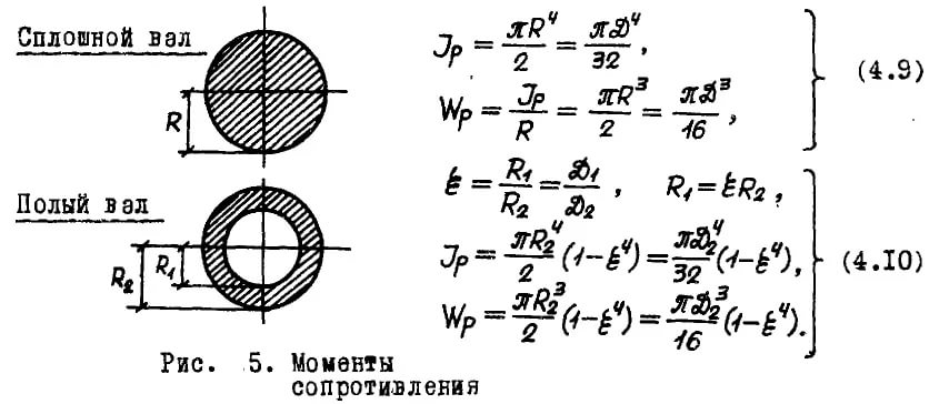

Вы согласны , что было бы правильнее расположить как я сказала? Или сапромат не для вас.
Может вы еще скажите, нет разницы при изгибе прямоугольной трубы в разных плоскостях
А по поводу технологичности - нет разницы сверлить(фрезеровать) под углом к плоскости или перпендикулярно.)) ?
P/s Если нет разницы делайте еще легче. Это разговоры из разряда, что лучше пруток или труба той же массы.
i.jpg (3158 просмотров) <a class='original' href='./download/file.php?id=114697&sid=8907ac375210289ba51cec3c012f8f2a&mode=view' target=_blank>Загрузить оригинал (45.97 КБ)</a>

Сообщение aegis »
anet2 писал(а):Отверстия на укосинах противоречат, эпюрам нагружения, не технологично и вообще странно.
про не технологично я писал. задача была облегчить конструкцию без особого вреда.
на картинке не будет опасностей от "вертикального" нагружения. заметил что именно так написано и это не опечатка)))
anet2 писал(а):А по поводу технологичности - нет разницы сверлить(фрезеровать) под углом к плоскости или перпендикулярно.)) ?
если сверлили сзади (думаю так и было), то там все перпендикулярно)))

Сообщение aegis »
anet2 писал(а):P/s Если нет разницы делайте еще легче. Это разговоры из разряда, что лучше пруток или труба той же массы.
все дело в отношении толщины стенки к диаметру. труба с очень тонкой стенкой (фольгой) будет слабее прутка т.к. будет терять устойчивости и формулы там совсем другие будут применяться. вообще в сопромате есть 2 больших раздела по деформации толстостенных и тонкостенных трубок. ах да мало в каком вузе про это рассказывают :tongue:

Сообщение anet2 »
Уважаемый потеря устойчивости, это явление при сжатии. А не при изгибе.
Про тонкие стенки, я речь не вела.
Про ВУЗ промолчу, я то знаю,что такое устойчивость. Может вы еще скажите сила трения зависит от площади?
Если девушка, то не знает как напильник в руках держать)).
И еще по поводу вертикального нагружения, написано от крутящего момента, чувствуете разницу. Шпиндель установлен консольно, значит есть крутящий момент.

угу, скоро по воде пойдет.
anet2 писал(а):Уважаемый потеря устойчивости, это явление при сжатии. А не при изгибе.
да ладно. при изгибе одни слоя растягиваются, вторые сжимаются.

А у вас технарь это обязательно мужик в робе и штанген из кармана торчит?
Представляете у меня есть понимание инженерных основ и чувство гармонии.
aegis писал(а):да ладно. при изгибе одни слоя растягиваются, вторые сжимаются.
- эти процессы в любом случае происходят, в том числе и при сжатии по оси стержня.

Re: Портальник по металлу (дубль 2)
Сообщение donvictorio »
спорный вопрос по облегчению. если конечная цель - перенести вручную одну укосину - то особой разницы нет, можно перенести и с дырками и без. а вот собраный станок всё равно перенести в одно лицо не получится, как с дырками, так и без них. так что сверление тут было лишним, но тут вопрос уже не лежит в плоскости целесообразности.
