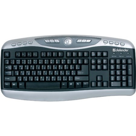

Можно ли настроить ЕМС так, чтоб можно было управлять двигом энкодером регулирования громкости клавиатуры?
С вот такой клавы:
2-2.jpg (5165 просмотров) <a class='original' href='./download/file.php?id=15125&sid=198c0709cd03f481f034e6a27af5ed07&mode=view' target=_blank>Загрузить оригинал (26.35 КБ)</a>
Дорогу осилит идущий!
Re: ЧПУ пульты
Тима писал(а):Можно ли настроить ЕМС так, чтоб можно было управлять двигом энкодером регулирования громкости клавиатуры?
С вот такой клавы:
Этот энкодер, скорее всего, просто выдает последовательность нажатия кнопок Vol+ / Vol-
Так что если нажатия этих виртуальных системных клавиш получится обработать, то можно, наверное, управлять станком в дискретном/шаговом режиме.
Красиво правкой .axisrc скорее всего нет, а правкой кода axis можно.

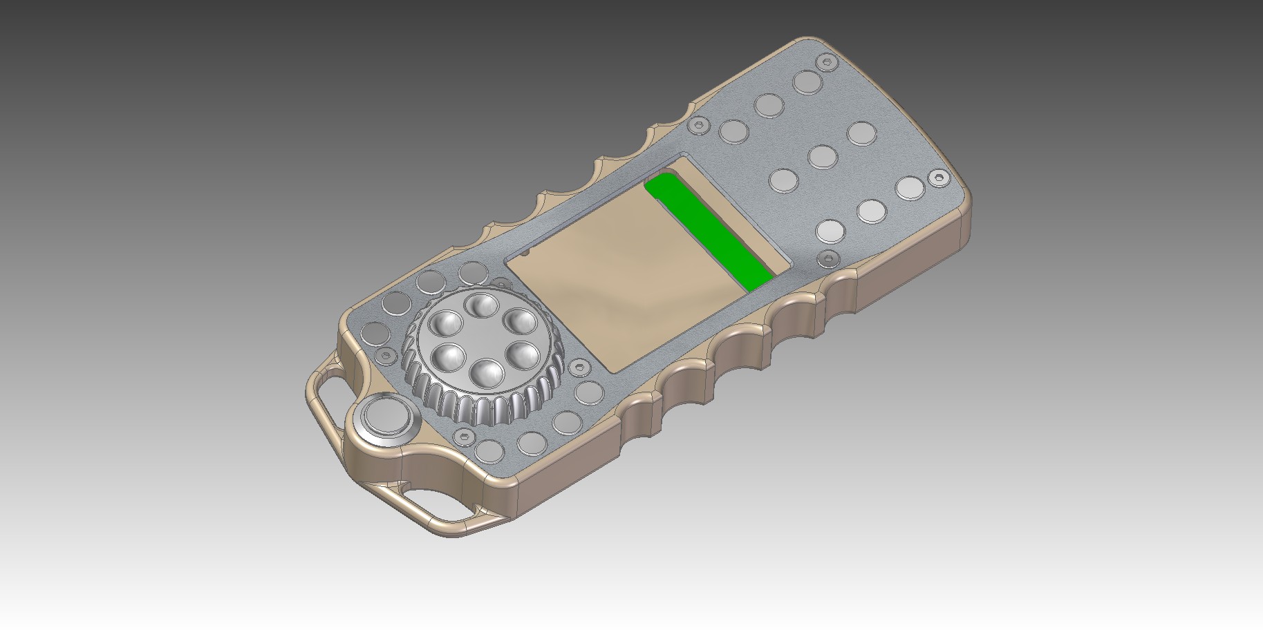

купил пультик http://cncpendant.ru/ru/shuttlerustm32.html буду делать свой корпус для него. добавил ему аварийную кнопку и толщину корпуса уменьшил.
Сборка.jpg (4671 просмотр) <a class='original' href='./download/file.php?id=20893&sid=198c0709cd03f481f034e6a27af5ed07&mode=view' target=_blank>Загрузить оригинал (169.22 КБ)</a>
Re: ЧПУ пульты
frezeryga писал(а):буду делать свой корпус для него.
из чего?
Re: ЧПУ пульты
серединка и колесики дюраль. передняя задняя крышки и кнопки нержавейка
