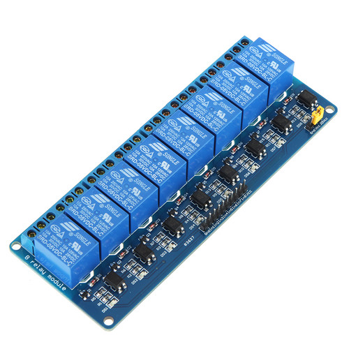

Есть такие релюшки со светодиодами на входе.
123.JPG (2746 просмотров) <a class='original' href='./download/file.php?id=22186&mode=view' target=_blank>Загрузить оригинал (77.15 КБ)</a>

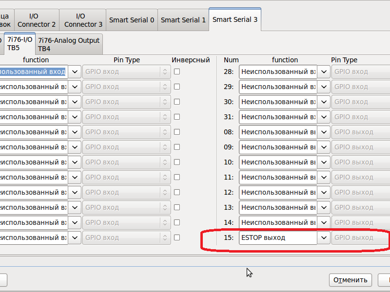

Как прописать так чтобы при включении станка (красная кнопочка в ЕМС) включалась релюшка? Как называется этот сигнал?

aftaev писал(а):Как называется этот сигнал?
можно наверно через :
halui.estop.is-activated (halui.estop.is-activated(bit, out)- отображает состояние E-stop.)
net estop halui.estop.is-activated hm2_5i25.0.7i77.0.0.output-00

Попробовал через pnfconfig добавить пин выходной
123.png (2730 просмотров) <a class='original' href='./download/file.php?id=22191&mode=view' target=_blank>Загрузить оригинал (100.6 КБ)</a>
Получаю ошибку:

Так понимаю ему не нравится что это не выходной пин. Хотя в мастере он как выход

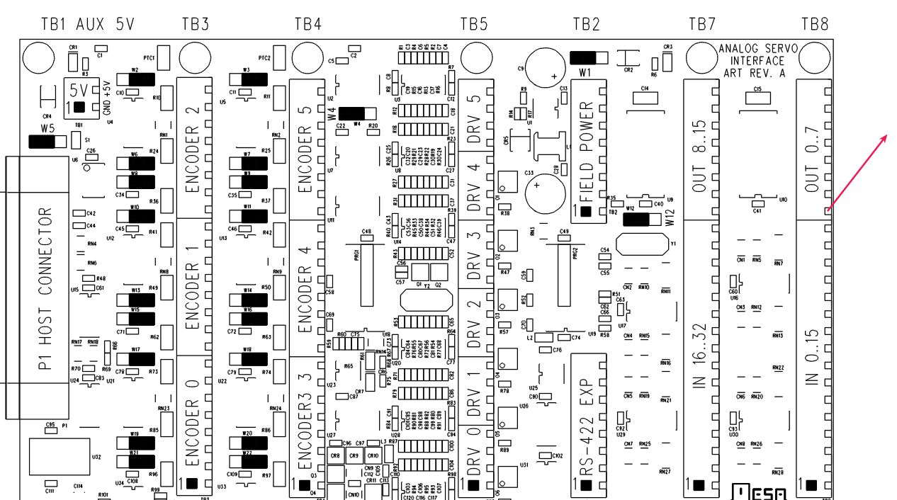

aftaev писал(а):Так понимаю ему не нравится что это не выходной пин. Хотя в мастере он как выход
Не, говорит такого пина вообще нет! Это все потому, что ты питание к FieldIO не подключил, поэтому эти пины не доступны.
Чтобы что-то увидеть на осциллографе надо какой-то сигнал подать на stepgen, посмотри, меняется ли положение hm2_5i25.0.stepgen.0.position-cmd.
Кстати, у тебя STEPLEN = 1000, т.е. длинна импульса 1мкс

для начало бы хотябы релюшкой пощелкать/поморгать на 7и76 потом на 7и77 что все видит и работает :)
Nick писал(а):Это все потому, что ты питание к FieldIO не подключил, поэтому эти пины не доступны.
эт 24в подать нужно :)

nkp писал(а):и посмотри - есть ли в списке вышеозначеный пин...
в том то и засада что в списке нет вообще названия 7и76 :pssdoff: либо пины по новой называли, а мастер их по другому прописывает
Re: Восстановление токарного 16К20Т1 ЧПУ
А ты питание к обоим подключил, или только к 7i77? Потому, что у нее как раз выходы появились...
Nick писал(а):А ты питание к обоим подключил, или только к 7i77? Потому, что у нее как раз выходы появились...
к обоим будь они не ладные :) Но в списке всеравно нет 7и76 и ЕМС не запускается :pssdoff:
Хммм а у тебя этот список не с самого начала... сделай вывод
halcmd show | grep 7i76
Или
halcmd show | grep hm2 >out.txt и потом out.txt сюда...

aftaev писал(а):к обоим будь они не ладные Но в списке всеравно нет 7и76 и ЕМС не запускается
Так слушай у тебя как платы в 5и25 воткнуты? В моей темке посмотри - имею в виду в какие разьемы? Когда я пробовал менять местами и конфигурировать ЕМС не запускался.
