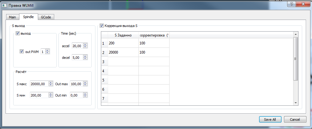

Обновлен WLMill
Плавное изменение выхода S
Появились новые параметры выхода S:
-время разгона
-время торможения
Теперь при изменении скорости вращения шпинделя будет выдерживатся время необходимое для изменения оборотов.
Если происходит быстрое перемещение (холостое), то изменение оборотов будет совмещено с перемещением (для экономии времени). Однако все остальные перемещения (рабочие) будут выполняться только когда S достигнет заданного значения.
В случае если время разгона или торможения равно нулю, то изменение выхода S будет мгновенным (как было ранее).
SOutJoint.png (2706 просмотров) <a class='original' href='./download/file.php?id=194140&mode=view' target=_blank>Загрузить оригинал (45.66 КБ)</a>

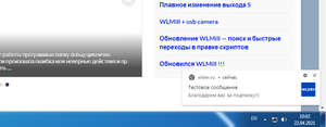

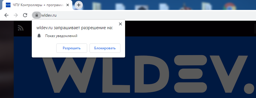

Заработал сервис push уведомлений сайта wldev.ru
Запрос на уведомления
pushQuest.png (2549 просмотров) <a class='original' href='./download/file.php?id=194916&mode=view' target=_blank>Загрузить оригинал (58.57 КБ)</a>
уведомление на компьютере, но также работает и на телефоне
push.png (2549 просмотров) <a class='original' href='./download/file.php?id=194915&mode=view' target=_blank>Загрузить оригинал (51.35 КБ)</a>
https://wldev.ru/uncategorized/zarabota ... edomlenij/

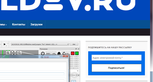

На сайте можно оформит подписку(по email) на новости.
Подписка.png (2423 просмотра) <a class='original' href='./download/file.php?id=194939&mode=view' target=_blank>Загрузить оригинал (60.18 КБ)</a>
