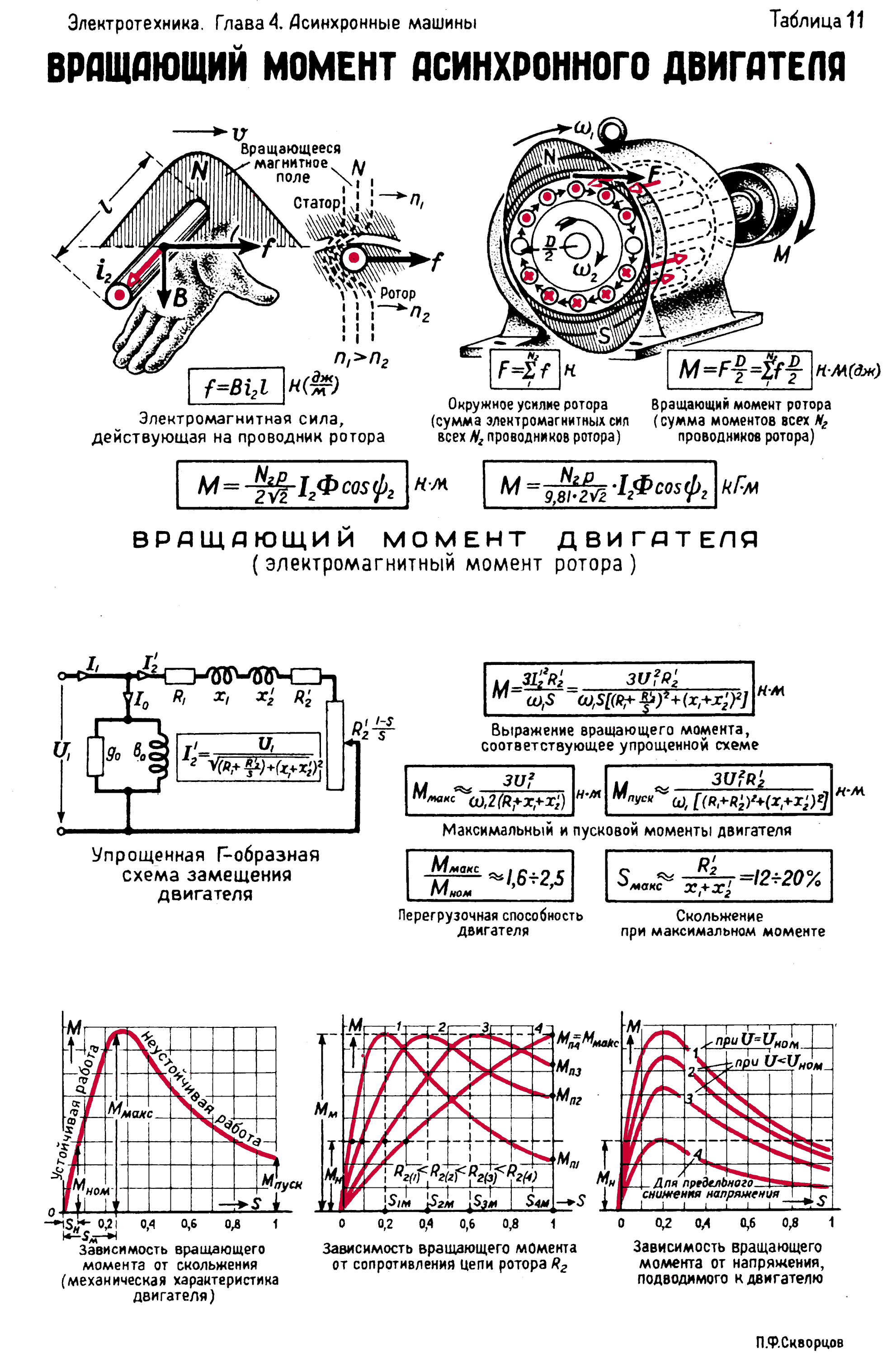

uralpt писал(а): Чем больше частота поля статора, тем больше сдвиг фаз, тем больше отставание тока от напряжения. Следовательно, имеем повышение индуктивных потерь как в обмотках, так и на работу по перемагничиванию железа статора.
Сдвиг каких фаз?И что такое индуктивные потери?Не слышал о таких.Работа по перемагничиванию увеличивается ровно во столько раз во сколько мы чаще меняем полярность.На номинальной частоте перемагничивание практически не влияет на кпд и составляет мизер от других потерь.А кпд у асинхронников выше 85 процентов.Так ,увеличение в 2-3 раза не сильно увеличит на фоне остальных потерь.
uralpt писал(а):Более того, в роторе у нас свое железо, которое тоже нужно перемагнитить с удвоенной частотой.
В роторе частота поля равна скольжению.Предельное скольжение(выше которого нагружать двигатель не рекомендуется) около 300-400 об.мин ,что то около 5-6 герц.
uralpt писал(а): К примеру, мы выставили 5 Гц на частотнике с выходом 3*220В. Выходное напряжение хоть на 50 Гц, хоть на 5 Гц все равно будет 3*220, будет изменяться только величина тока, которую он будет регулировать ШИМом. Даже частота ШИМ будет неизменной, как (к примеру) выставили 18 кГц, так и будет 18.
Ток в двигателе зависит от напряжения.И Шим формирует именно напряжения фаз не с помощью изменения частоты,а с помощью изменения скважности импульсов.А ток- результат действия этого напряжения.В скалярном частотнике напряжения фаз формируются с учетом постоянства отношения U/f.то есть с ростом частоты пропорционально ей растет напряжение до тех пор пока позволяет собственное напряжение питания частотника при этом сохраняется момент на валу.Затем идет рост частоты без роста напряжения при этом пропорционально падает момент.Если мы подадим 220 в 5 гц на двигатель то вот тогда он действительно сгорит,так как ток будет огромным.
Момент АД пропорционален квадрату питающего напряжения и обратно пропорционален частоте.
Поэтому при малых оборотах момент падает, даже если сохранять соотношение V/F.
Вращающий момент АД.gif (836 просмотров) <a class='original' href='./download/file.php?id=166201&mode=view' target=_blank>Загрузить оригинал (204.62 КБ)</a>

Сергей Саныч писал(а):Момент АД пропорционален квадрату питающего напряжения и обратно пропорционален частоте.
Нет ,без квадрата,так как в знаменателе индуктивное сопротивление X1 и X2,которое зависит от частоты .Соответственно частота тоже в квадрате.А несоответствие u/f на низких частотах связано с большей ролью активного сопротивления обмоток.На более высоких частотах его можно не учитывать так как индуктивное сопротивление уже достаточно велико и играет решающую роль.
