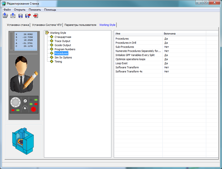

отключил ссылки на подпрограммы-
отказ от ссылок на подпрограммы.png (3344 просмотра) <a class='original' href='./download/file.php?id=54342&mode=view' target=_blank>Загрузить оригинал (87.33 КБ)</a>
правильно?

попробовал с отключенными сылками - при сохранении переходов ругается что большая скорость подачи и что надо проверить айди станка ....
Re: SolidCAM
Добавлено: 18 июл 2015, 09:40
сами процедуры еще отключи (Procedures)
Вот ща посмотрел, что ukr-sasha выше писал:
ukr-sasha писал(а):Только что посмотрел в примерах. Кфлоп понимает М98 подпрограммы. Только начало подпрограммы у тебя выведено как ":3", а для Кфлопа нужно "О3" (буква О английская).
Попробуй заменить.
Можно попробовать не отключать подпрограммы, а поправить... В тексте поста исправить слегка...
Там есть такая процедурка:
@proc
    {nl, ':'label}
endp
Так вот, двоеточие на O (буква "оу" английская) заменить и перегенерить G-код...

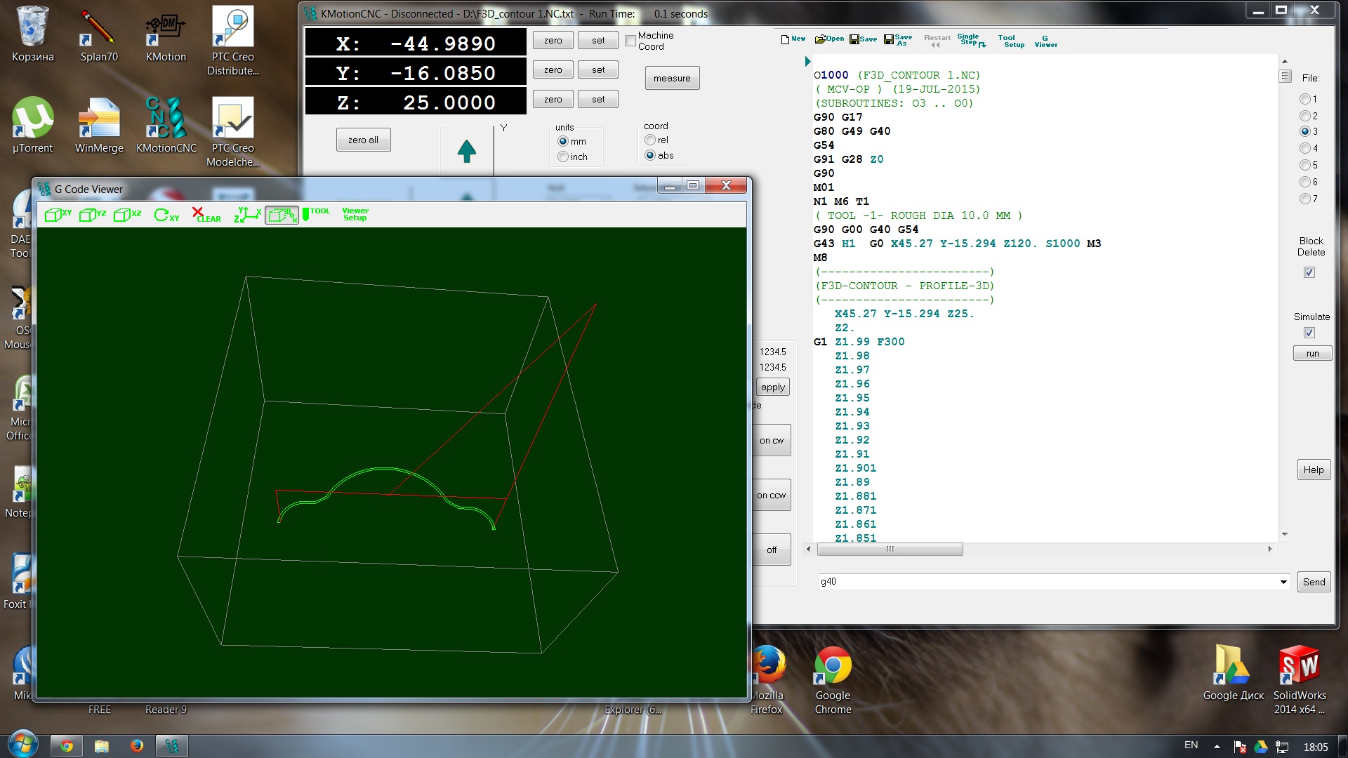

Ну парни, у меня опускаются руки(((
7.png (3287 просмотров) <a class='original' href='./download/file.php?id=54422&mode=view' target=_blank>Загрузить оригинал (22.78 КБ)</a>
И так раз 50, то линия не та то контур, нажимаеш ОК и сразу выскакивает следующая ошибка, это на посте который маш3 - и код на нем не сгенерировался, потом я включил пост просто фанук, без цифр, на нем сгенерировался такой код

Добавлено: 19 июл 2015, 18:08
ukr-sasha
Дабрила писал(а):Ну парни, у меня опускаются руки(((
Могу предположить, что постпроцессор неправильно подключил. У других же работает.
Дабрила писал(а):Так на него заругался кмоушен
Нужно убрать параметр диаметра D31:
solidcam_test.jpg (3278 просмотров) <a class='original' href='./download/file.php?id=54424&mode=view' target=_blank>Загрузить оригинал (358.06 КБ)</a>
