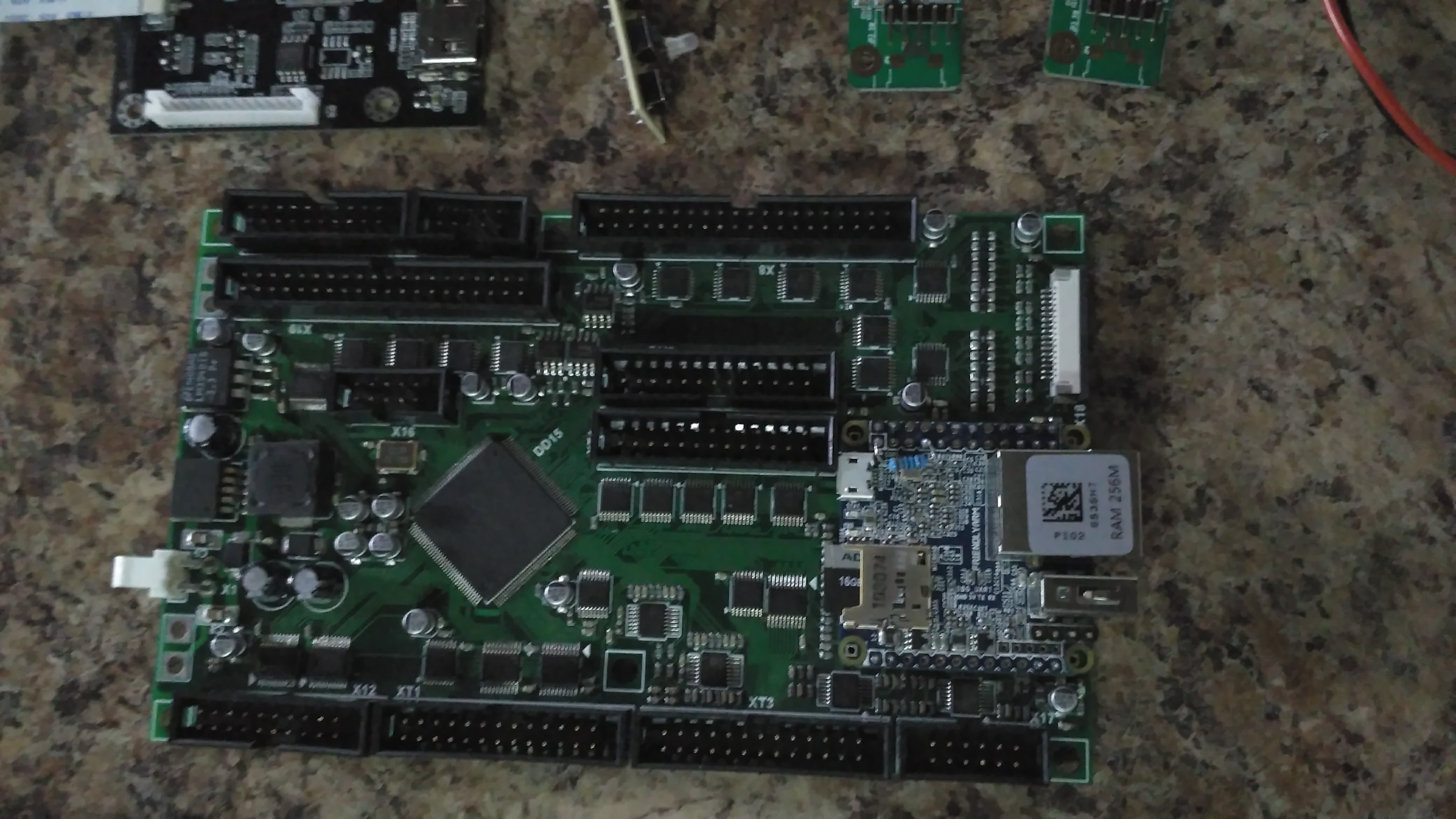

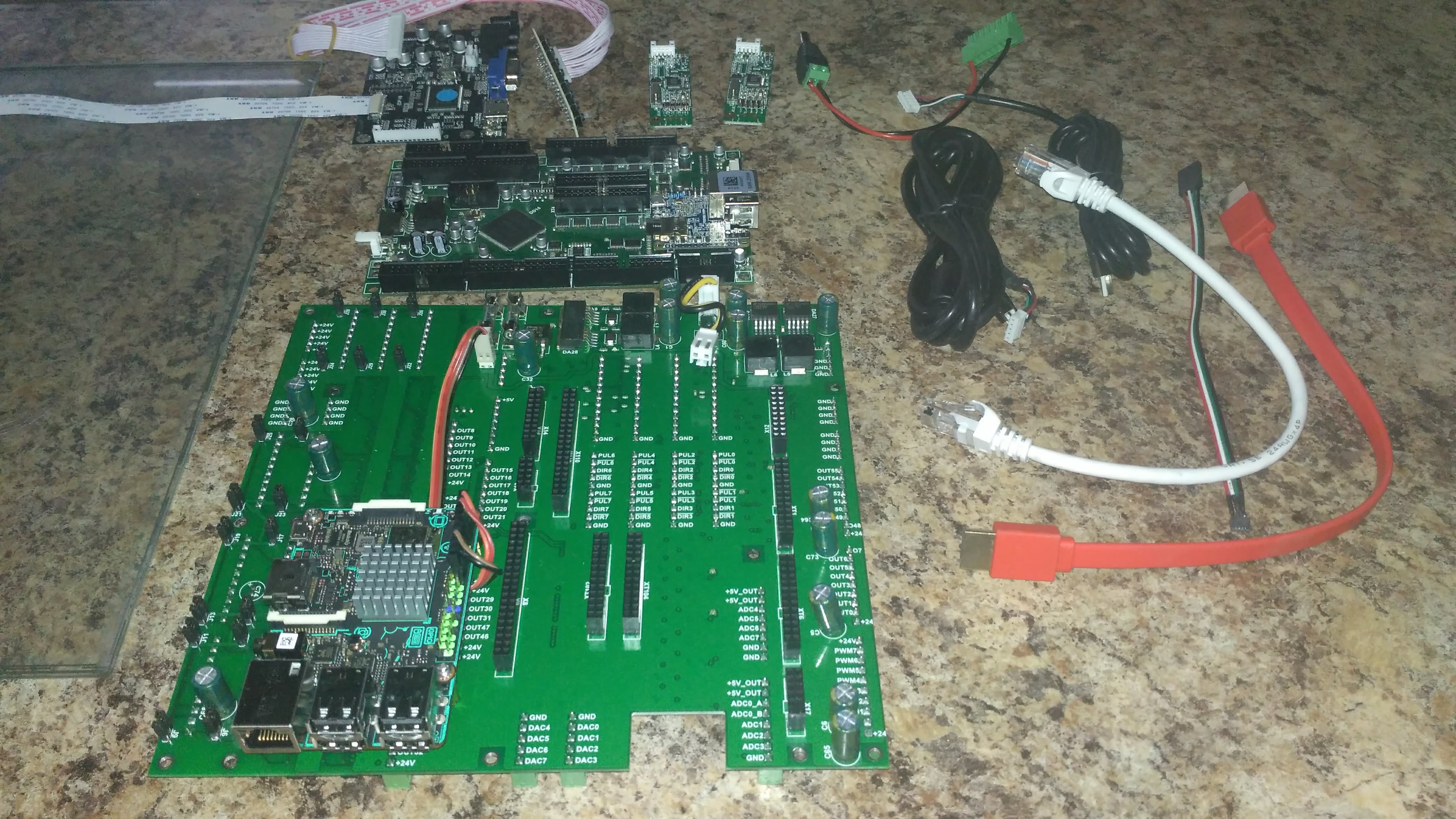

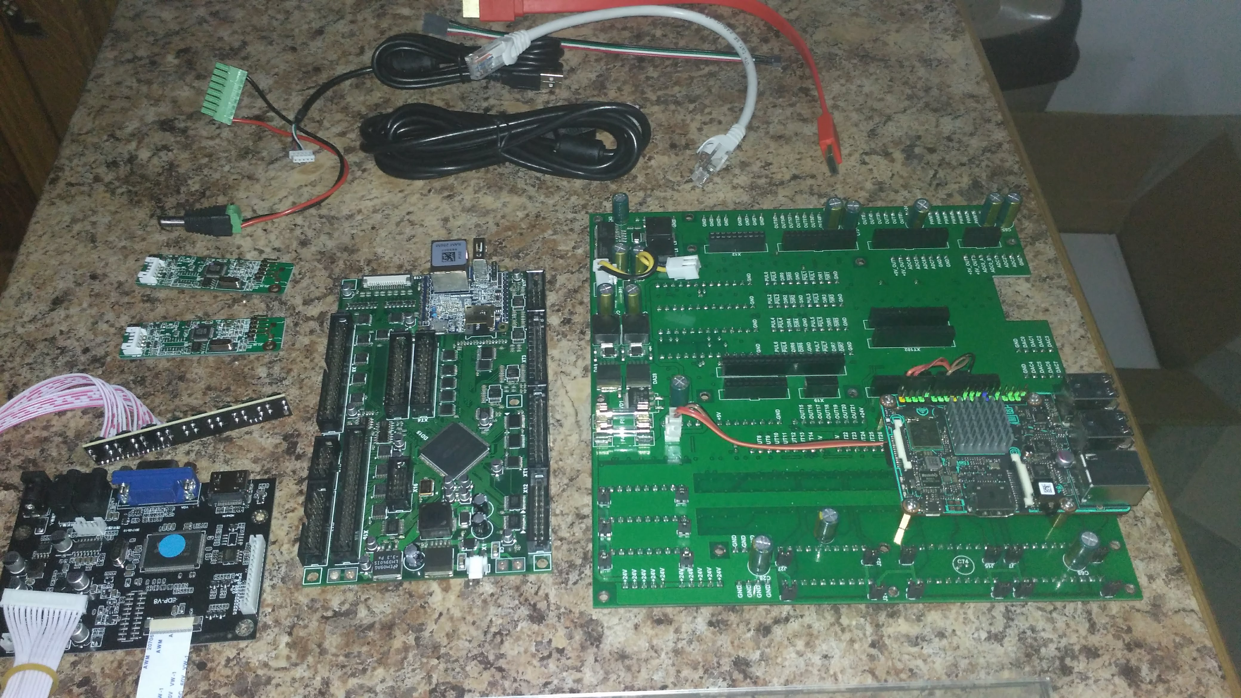

Сообщение vektor_z »

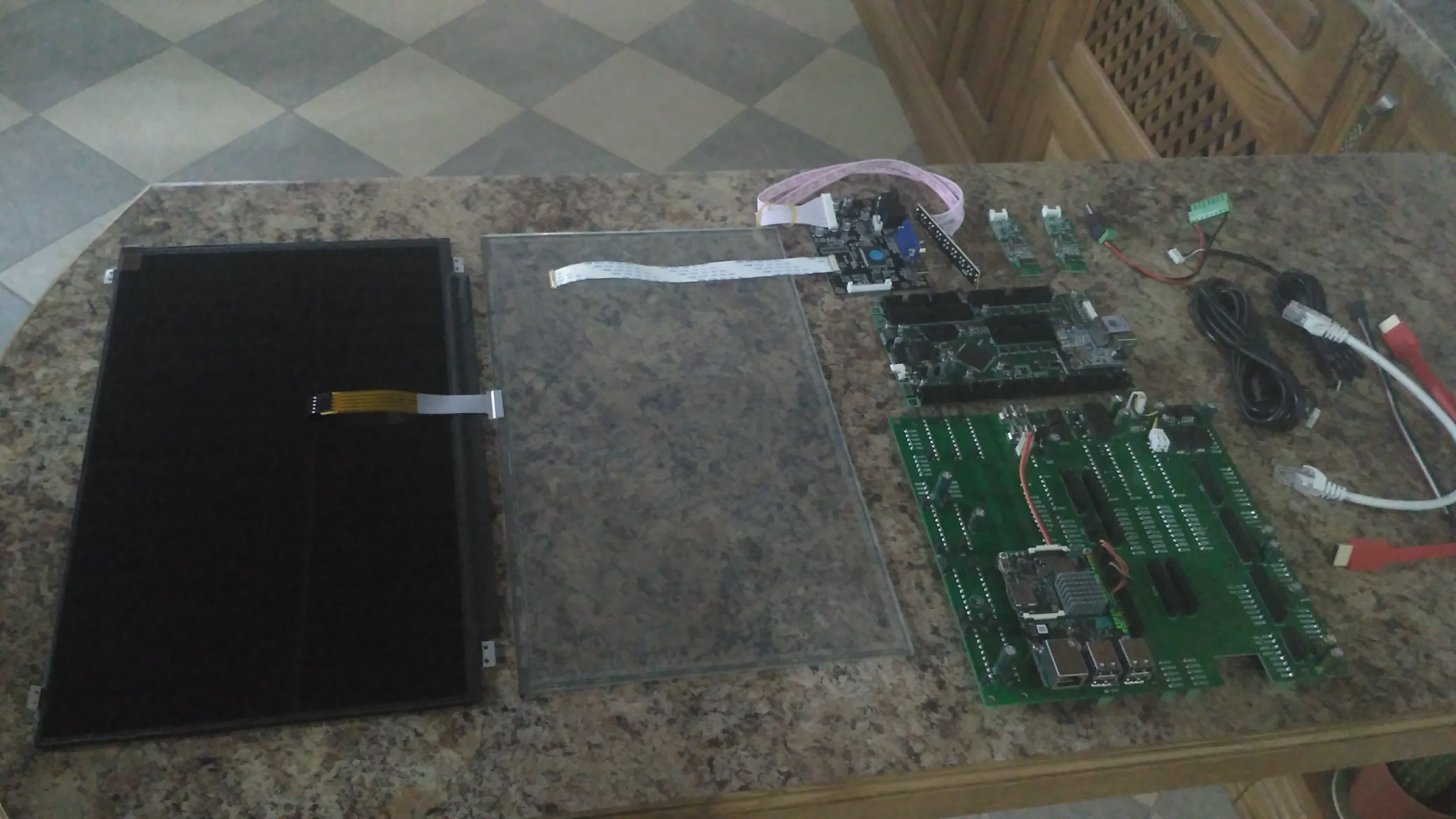

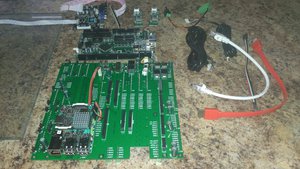

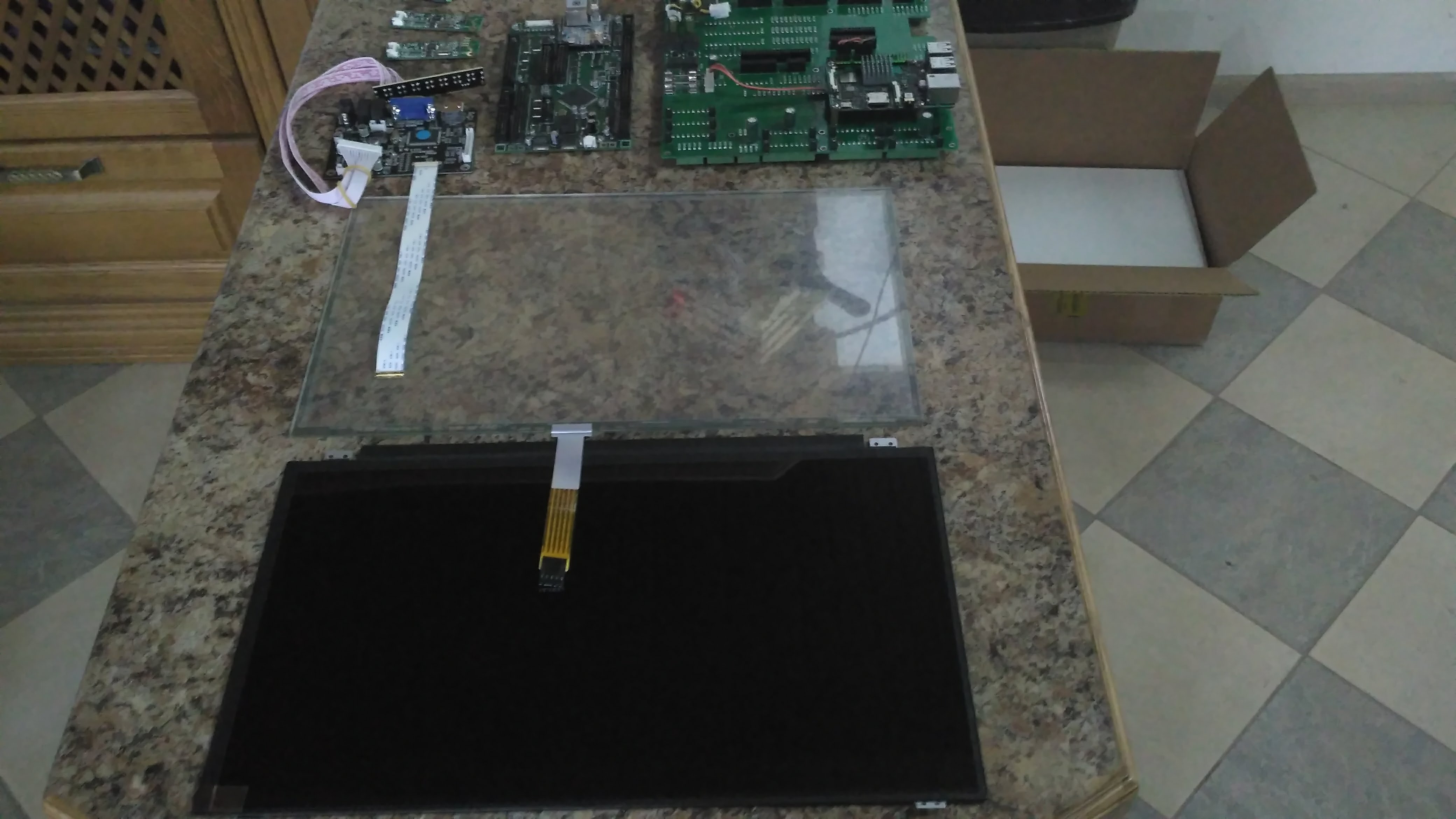

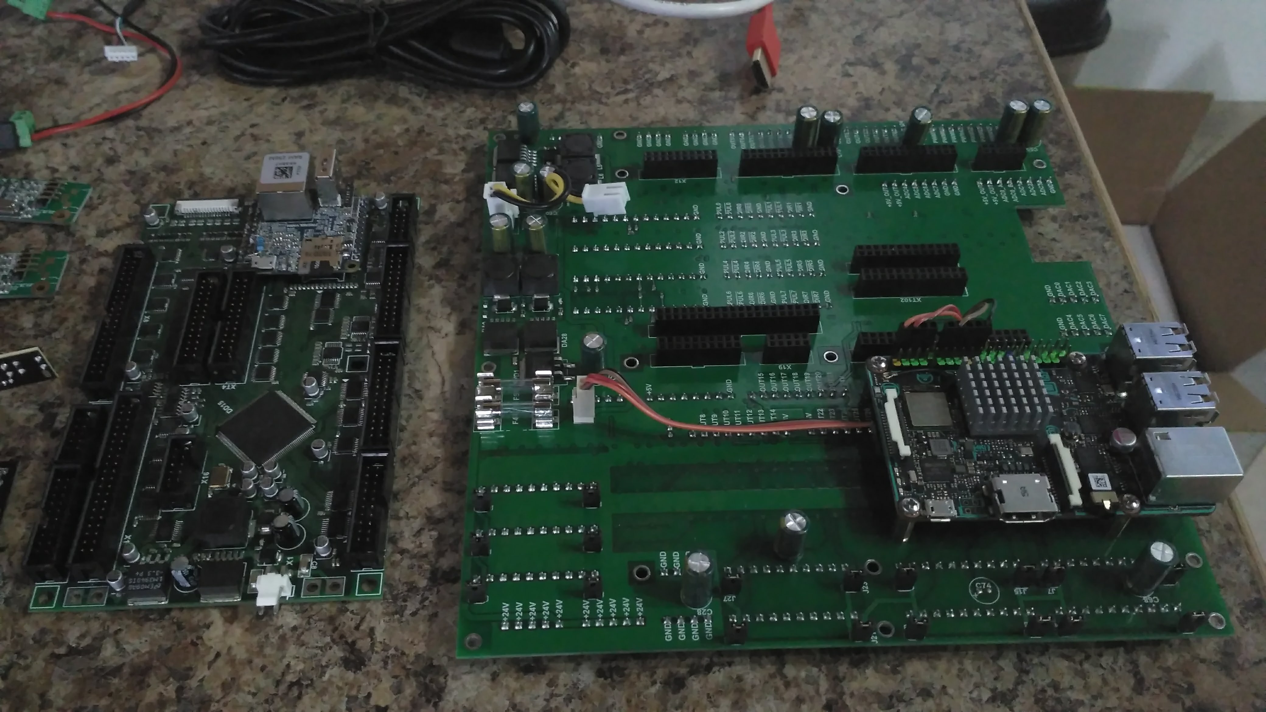

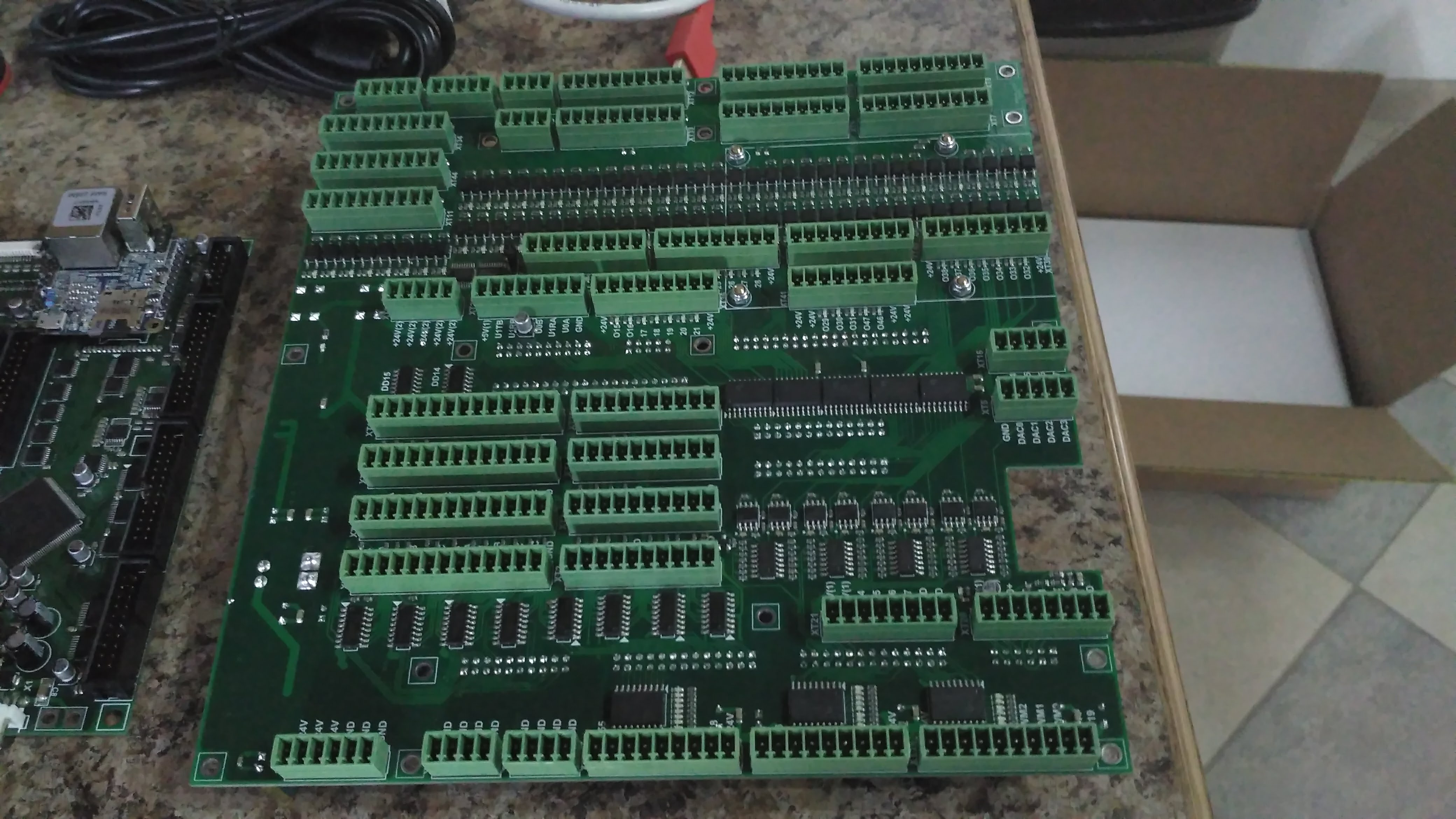

Наконец то дождался))ET-15 Суперконтроллер... Куча входов, куча выходов, 8 осей степ-дир/аналог замкнутый контур, 4 ацп, 8 шим, модбус, 4х ядерный процессор 900МГц 256Мб RAM.

и один оторванный кондер))))

sima8520 писал(а):и один оторванный кондер))))
Где?

mycnc писал(а):Где?
второе фото, нижний правый угол. третий снизу

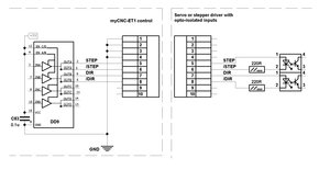

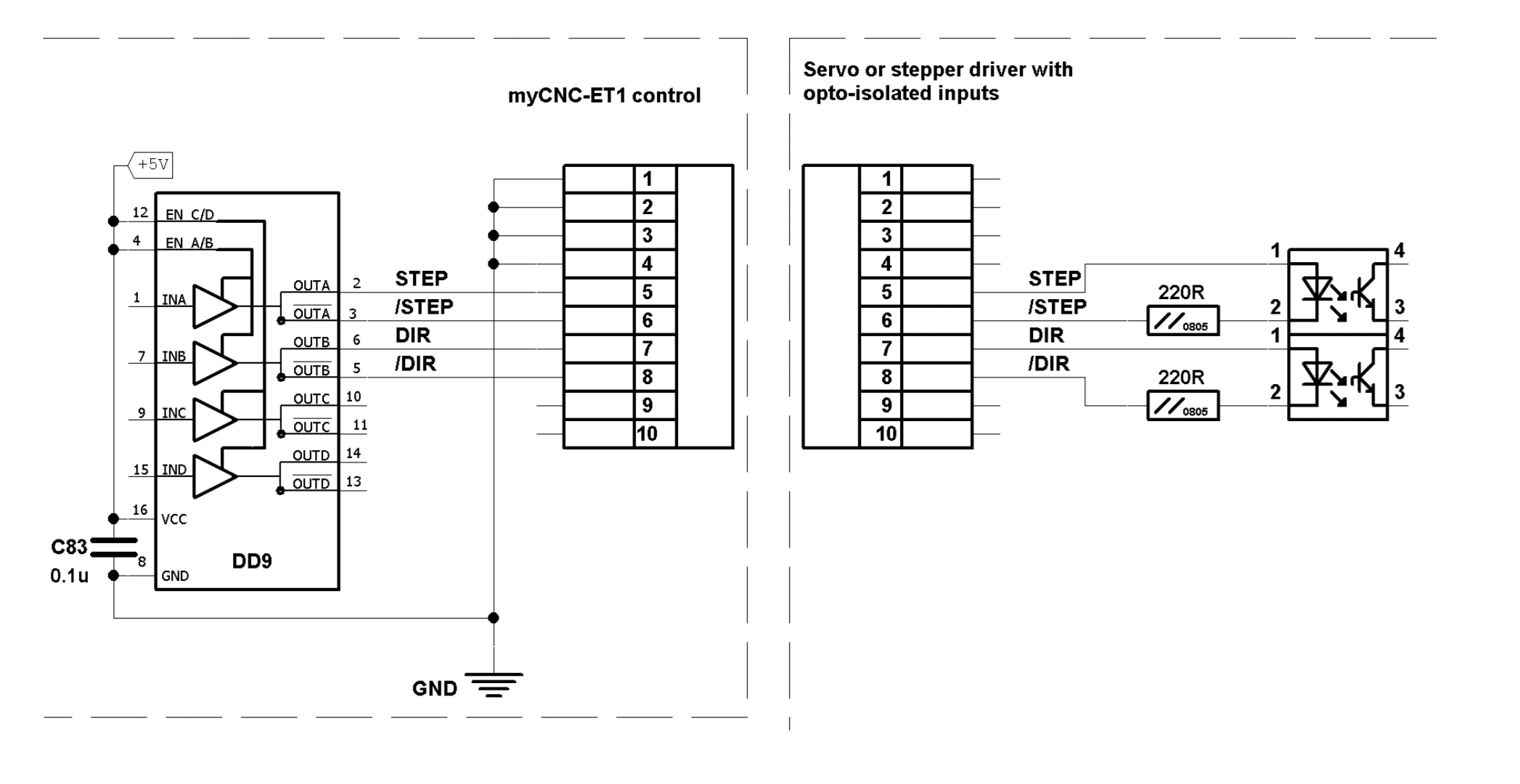

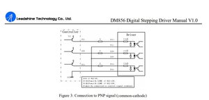

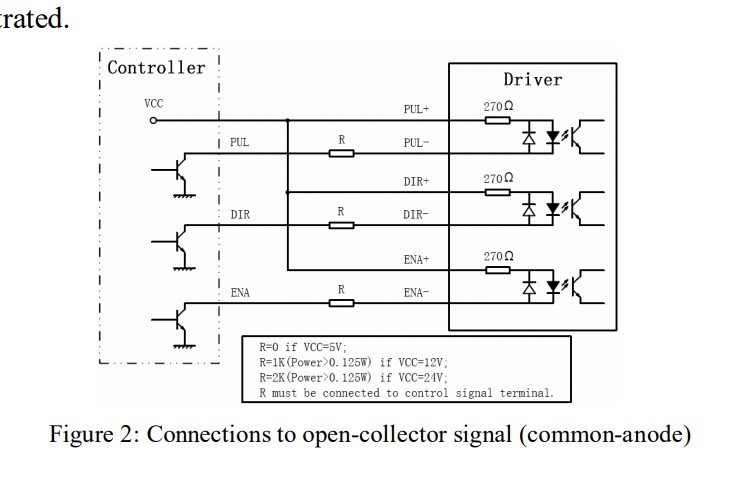

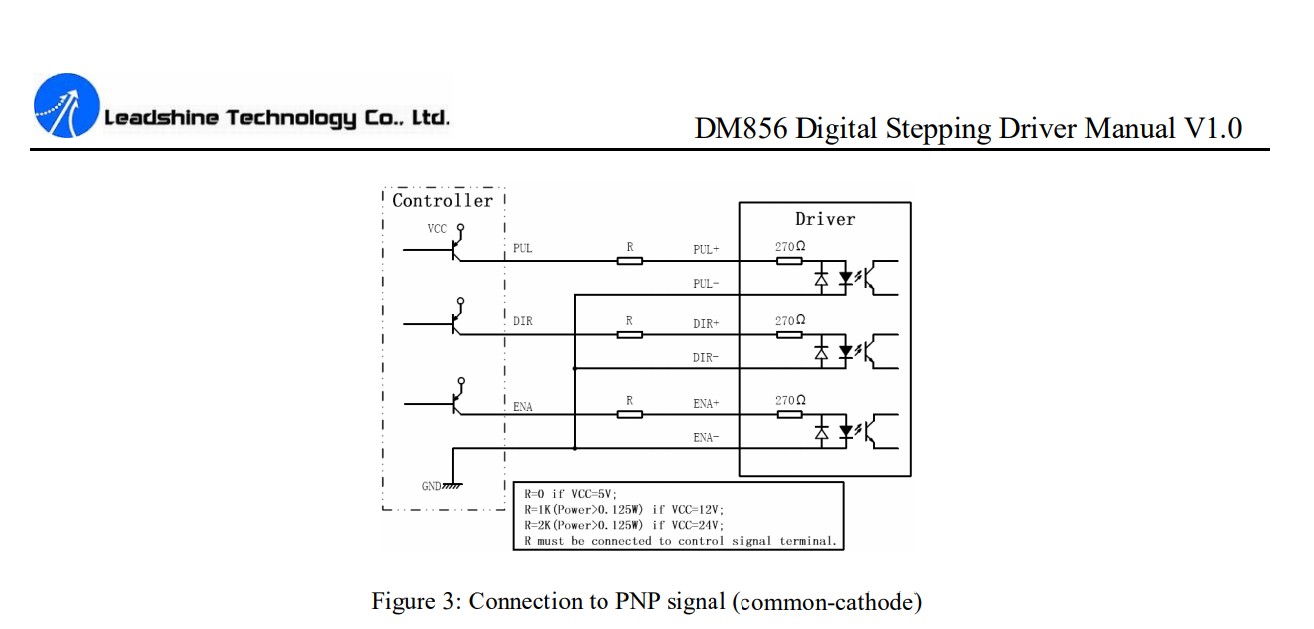

Выходы пул-дир ET6 построены по какой схеме (общий катод-анод)?
Я так понимаю, отдельно где-то брать +5 В для питания оптопар драйвера не нужно, просто подсоединяем dir+ контроллера с dir+ драйвера, pul аналогично.
Т.е. резисторы, указанных в этих схемах, не требуются?

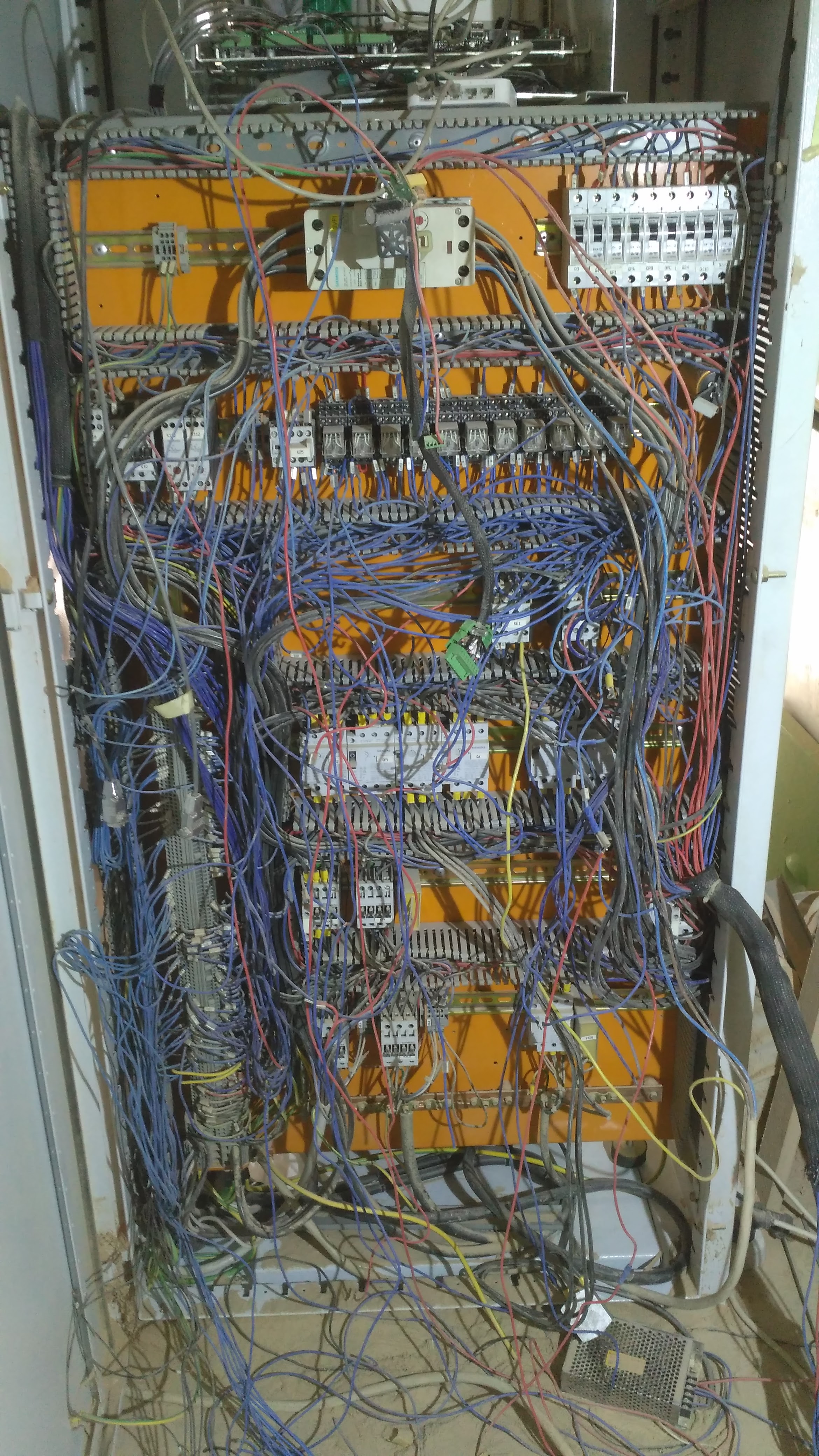

vasco писал(а):хочу выразить восхищение выдающимися способностями UAVpilotа
По поводу BIESSE ROVER 321R, очень достойный аппарат.. Производительность просто огромная. Если есть возможность обзавестись подобным ОЦ, обязательно берите! Вопрос лиш в том, сумеете ли дать ему достаточно работы.
С помощью двух ЕТ-10 объединенных по сети удалось задействовать полностью все узлы которые были на станке. ЕТ-15 должен справится и в одиночку.
Но! работы по переделке много... Очень много!
Вот с чем примерно придется столкнутся и это только шкаф... еще столько же проводов в голове и в столе.. :hehehe:

Спасибо, буду ориентироваться на ET15 тогда. По поводу производительности: аппарат присматривается не совсем для мебельного производства (хотя такое его использование тоже не исключено). Скорее для общефрезерных целей.
Количество кабелей оценил - внушаеть! Если все срастется с покупкой, будем репу чесать - как все это прикрутить к mycnc :).

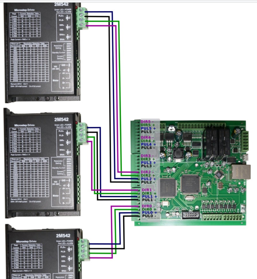

Сообщение Umnik »
Лодочник, я так понимаю, что в левой части представлен схематически выходной разъем контроллера, а в правой - ответный разъем шлейфа к драйверу.
Судя по схеме, драйвер подключен к контроллеру через 220 Ом-ные резисторы.
Вы хотите сказать, что подключение ET6 производится аналогично?
Такой подробной документации, как для ET1, я не нашел, но в разделе онлайн-документации для ET6 представлена вот эта схема:
2017-12-17_081122.jpg (2614 просмотров) <a class='original' href='./download/file.php?id=127050&mode=view' target=_blank>Загрузить оригинал (178.54 КБ)</a>
Исходя из нее, я и предположил, что резисторы не нужны. Я ошибся?

В левой части схема выхода ЕТ6, в правой схема входа драйвера. Межлу ними только провода, резисторы не нужны(они есть в самом драйвере).
