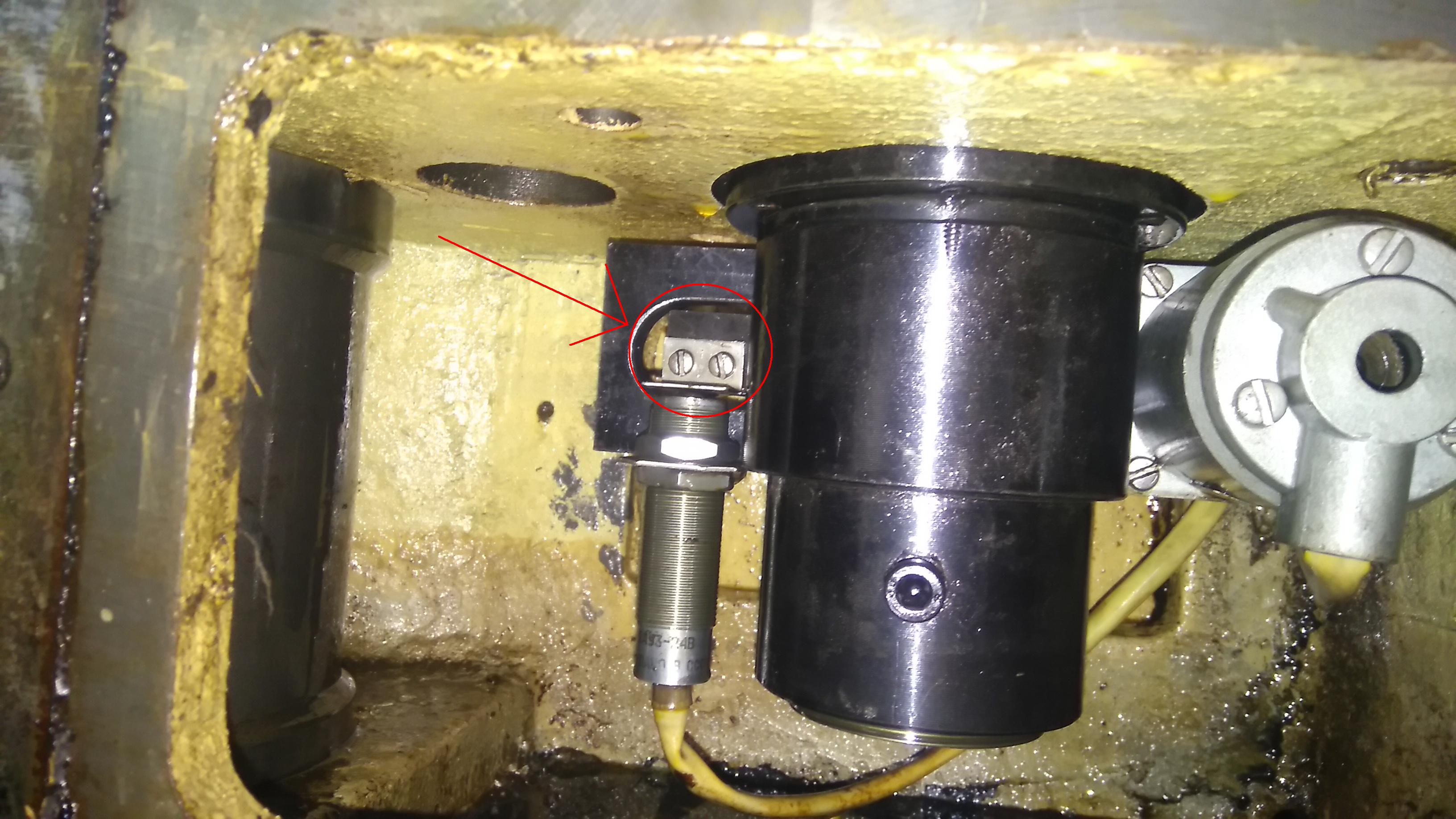

Товарищи проблема следующая: при вращении шпинделя начались непонятные щелчки, при разборе обнаружилось, что щелкает вот этот уголок (совершает движения вперёд назад). Что это такое вообще!?)) Какой то датчик, как я понимаю. Если его придавить отвёрткой, то щелчки прекращаются и вращение нормальном режиме, а с ним даже рукой провернуть проблематично. В KMotionCNC всё нормально. Станок сс2в05пмф4. Или подскажите в какой другой теме можно спросить :wik:
Херовина.jpg (5406 просмотров) <a class='original' href='./download/file.php?id=130788&mode=view' target=_blank>Загрузить оригинал (536.08 КБ)</a>

Новый симптом. Ничего не чинилось, сегодня с утра всё чудесным образом крутиться без странных звуков и прочих проблем, НО, теперь не двигаются оси. Станок стоит в плохо отапливаемом цеху. Могут ли холода так влиять или это восстание машин?

От холода всякое может быть. На сколько холодно в посещении?
Какие симптомы не активации осей, что в консоли?

Smouk писал(а):От холода всякое может быть. На сколько холодно в посещении?
На вскидку -5 - -10
С осями разобрались, пускатели вырубились, включил и всё поехало. Чисто спортивный интерес почему такое может быть, и что это такое было со шпинделем?)
