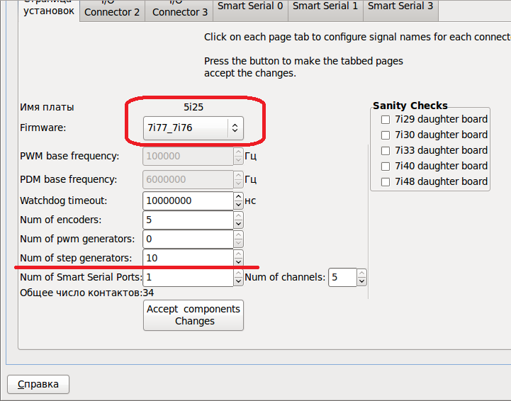

config.num_stepgens=10, but only 5 are available
откуда 10 взялось? :)

PKM писал(а):откуда 10 взялось?
как гнусный мастер предложил так ничего не трогал
Снимок-Легкое конфигурирование - 16K20T1.pncconf.png (2510 просмотров) <a class='original' href='./download/file.php?id=22156&mode=view' target=_blank>Загрузить оригинал (70.93 КБ)</a>
Nick писал(а):Скинь hal и ini для полной комплекции
сейчас на 5 исправлю, и сброшу

Исправил на 5 все равно ошибка:

aftaev писал(а):как гнусный мастер предложил так ничего не трогал
Вроде все увиделось)))
Милая, ты услышь меня
Re: Восстановление токарного 16К20Т1 ЧПУ
Вот в этой строчке в hal
loadrt hm2_pci config=" num_encoders=5 num_pwmgens=0 num_3pwmgens=0 num_stepgens=10 sserial_port_0=00000xxx "
удали все кроме
loadrt hm2_pci
глянул в HAL все равно стоит 10 изменил на 5 ЕМС запустился :good:
loadrt hm2_pci config=" num_encoders=5 num_pwmgens=0 num_3pwmgens=0 num_stepgens=5

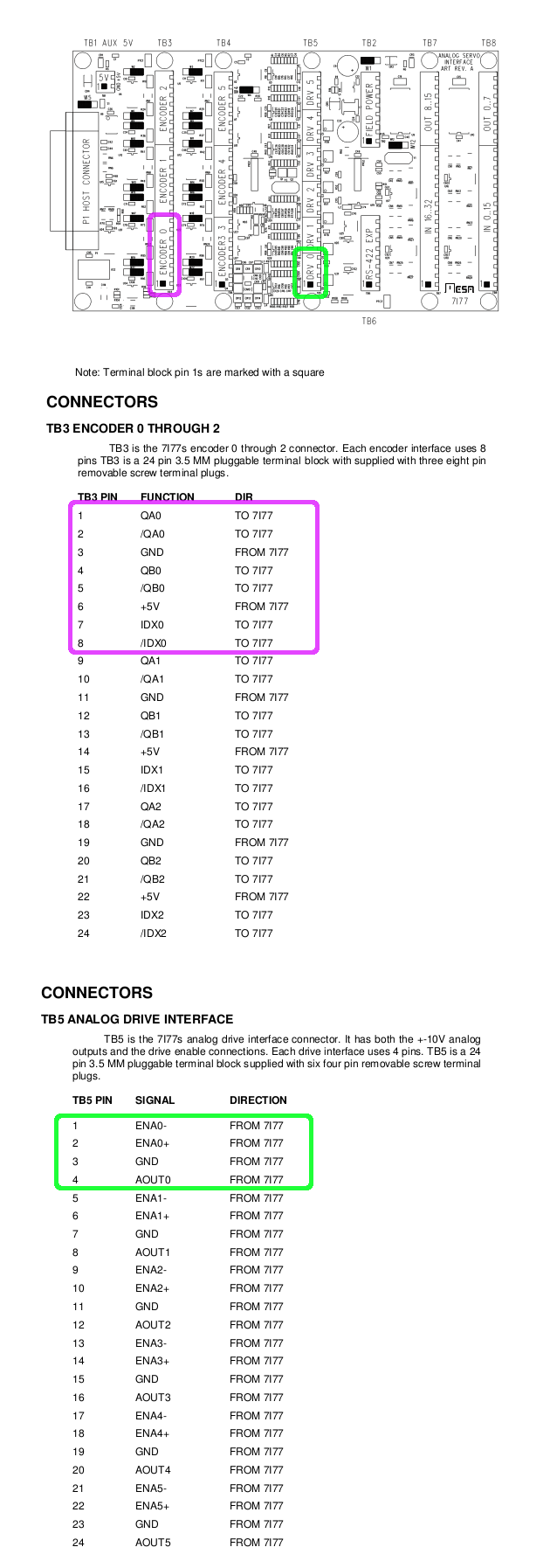

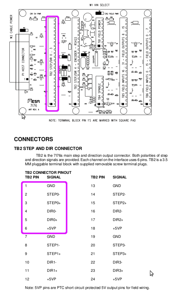

Куды серву прикручивать?
Я еще раз говорю, можно было вообще все стереть :)
А куда ты ее хочешь, туда и прикручивай. По ману посмотри, там все пины разъемов расписаны. step/dir в 7i76, +-10 и энкодер в 7i77. IO, ошибки, аварии и вкыл выкл можно в IO пины, у тебя серва ошибки у управление на 24В понимает?

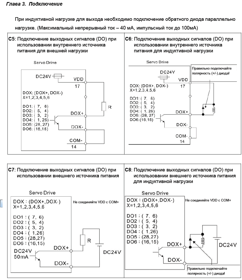

Nick писал(а): у тебя серва ошибки у управление на 24В понимает?
Входыами можно управлять от внешнего 24в сигналов или от внутреннего БП 24в. Выходные сигналы(ошибки) имеют открытый коллектор можно практически "любое" напряжение подключить

Nick писал(а):А куда ты ее хочешь, туда и прикручивай. По ману посмотри, там все пины разъемов расписаны.
мож наоборот, пропишешь в HAL и скажешь куды прикрутить :)

aftaev писал(а):мож наоборот, пропишешь в HAL и скажешь куды прикрутить
А в hal у тебя они наверняка уже есть :)
hm2_5i25.0.stepgen.0 ... hm2_5i25.0.stepgen.4 - это степгены.
Сделай вывод halcmd show | grep hm2...
А в мане смотришь, где там ножки от stepgen0 туда и подключаешься.

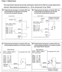

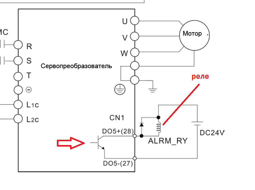

aftaev писал(а):Выходные сигналы(ошибки) имеют открытый коллектор можно практически "любое" напряжение подключить
Моя очередь: А по русски это что значит? :monkey:

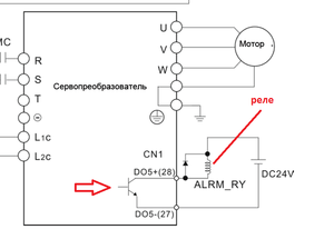

Nick писал(а):Моя очередь: А по русски это что значит?
на выходе серв стоит транзистор с открытым коллектором работает почти как релюшка с контактами. Потому можно подключать разное напряжение(в допустимых) и управлять разной нагрузкой, светодиоды, релюшки, лампочки и тд...
123.png (2448 просмотров) <a class='original' href='./download/file.php?id=22160&mode=view' target=_blank>Загрузить оригинал (55.02 КБ)</a>
222.png (2448 просмотров) <a class='original' href='./download/file.php?id=22161&mode=view' target=_blank>Загрузить оригинал (294.16 КБ)</a>

Значит смотри, вот что тебе надо подключить:
7i77 10V connection.png (2445 просмотров) <a class='original' href='./download/file.php?id=22162&mode=view' target=_blank>Загрузить оригинал (214.44 КБ)</a>

Кстати, скинь на всякий случай еще свой hal и ini...
Nick писал(а):Кстати, скинь на всякий случай еще свой hal и ini...
Вот здесь в архиве Восстановление токарного 16К20Т1 ЧПУ #1046
Только исправил эту строчку loadrt hm2_pci config=" num_encoders=5 num_pwmgens=0 num_3pwmgens=0 num_stepgens=5
