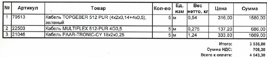

Между мотором и кабелем автомобильные superseal, но еслиб были, яб и обычный молекс поставил 2х2 и термоусадкой изолировал.
Кабель купил "правильный", т.е. для ЧПУ с соответствующим сечением жил, где-то долларов 5-10метр он стоил.
Тут раньше где-то была ссылка на питерскую контору, которая продает нетоннами.
ЗЫ. Контора спецкабель s-kabel.ru или типа того
Re: Про сервы Yaskawa
Добавлено: 30 июн 2015, 13:25
Где-то в марте брал, силовой второй.
cable.png (2708 просмотров) <a class='original' href='./download/file.php?id=53217&mode=view' target=_blank>Загрузить оригинал (40.55 КБ)</a>

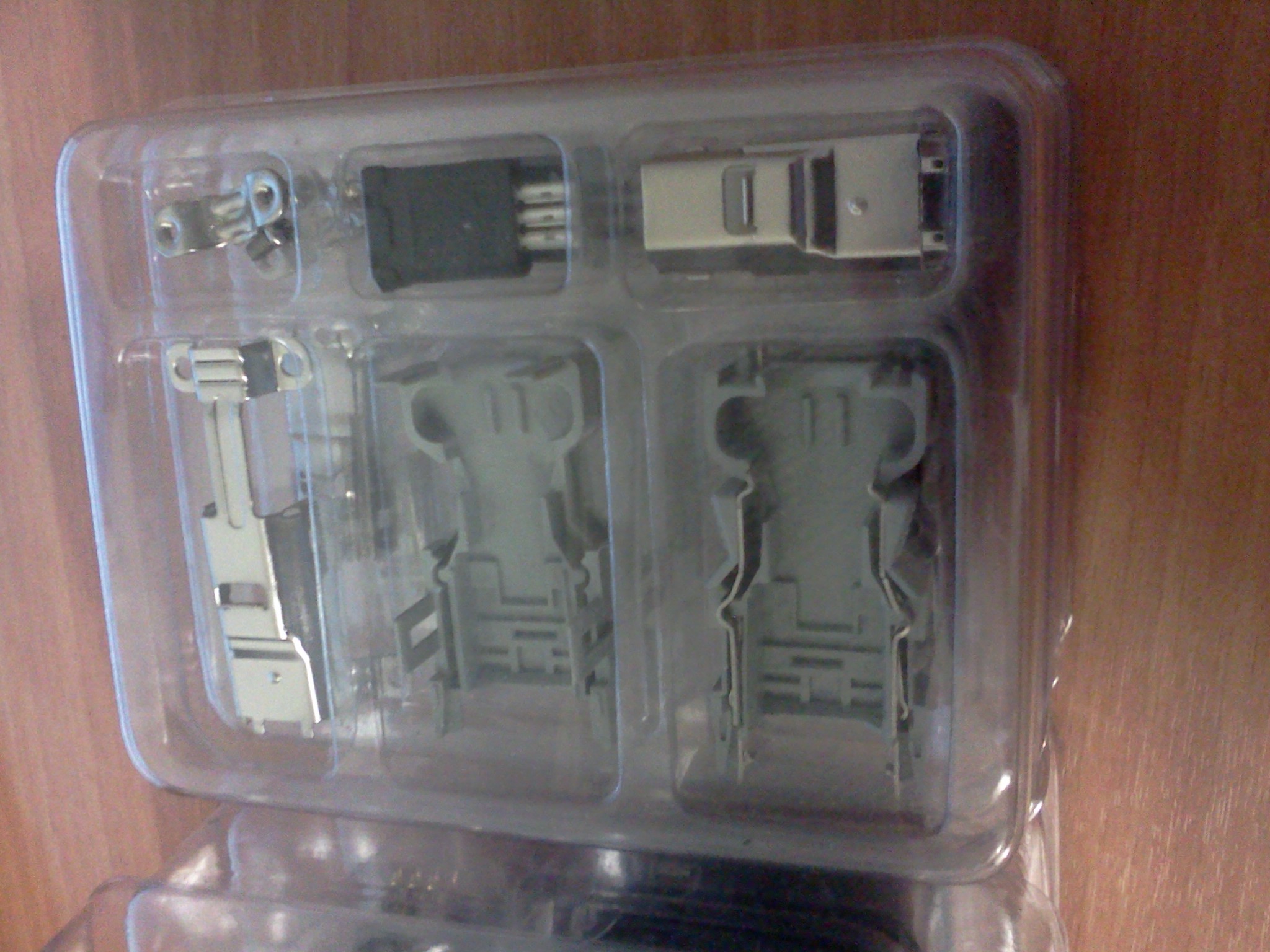

OSA писал(а):скажите пожалуйста на них есть надпись MOLEX
Разъёмы приехали.
IMG_20150701_212428.jpg (2682 просмотра) <a class='original' href='./download/file.php?id=53293&mode=view' target=_blank>Загрузить оригинал (516.16 КБ)</a>
"MOLEX" нигде не написано хотя на таобао в названии фигурирует.
IMG_20150701_212436.jpg (2682 просмотра) <a class='original' href='./download/file.php?id=53294&mode=view' target=_blank>Загрузить оригинал (535.35 КБ)</a>
IMG_20150701_212449.jpg (2682 просмотра) <a class='original' href='./download/file.php?id=53295&mode=view' target=_blank>Загрузить оригинал (524.57 КБ)</a>
ЗЫ
К сервопаку все три подошли :)

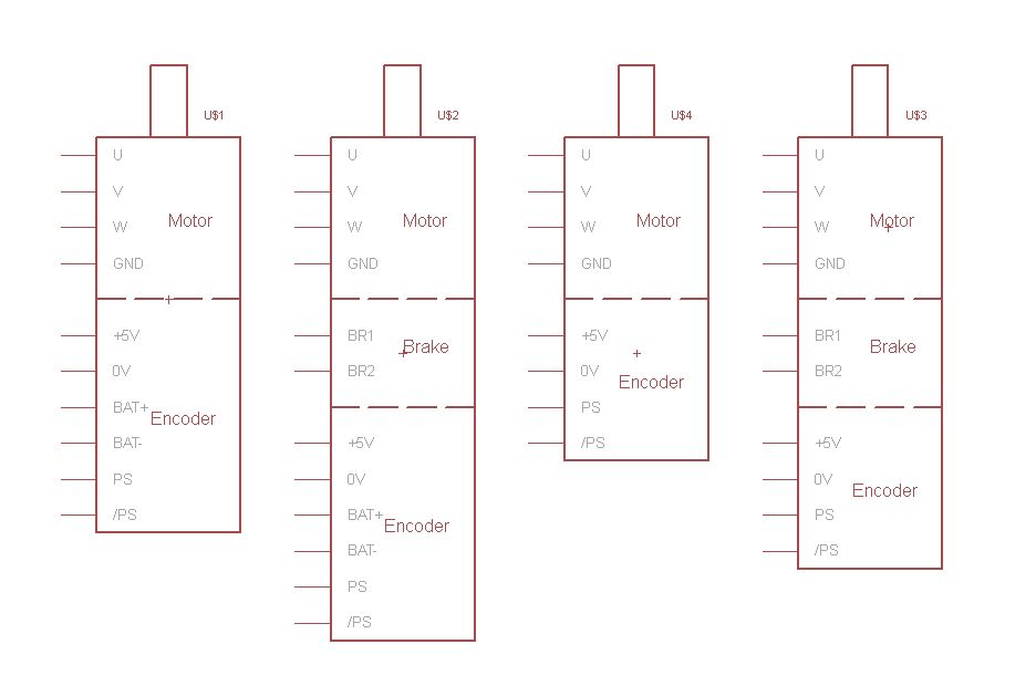

Решил поделиться небольшой библиотекой для Eagle, вдруг кто-то там же рисует цепи. Только под Сигму 2 (потому как для себя рисовал :) )
1.jpg (2548 просмотров) <a class='original' href='./download/file.php?id=53680&mode=view' target=_blank>Загрузить оригинал (33.1 КБ)</a>
2.jpg (2548 просмотров) <a class='original' href='./download/file.php?id=53681&mode=view' target=_blank>Загрузить оригинал (44.96 КБ)</a>
yaskawa-servo.zip
(5.02 КБ) 267 скачиваний
ЗЫ
Распиновка CN1 из дефолтных настроек.
