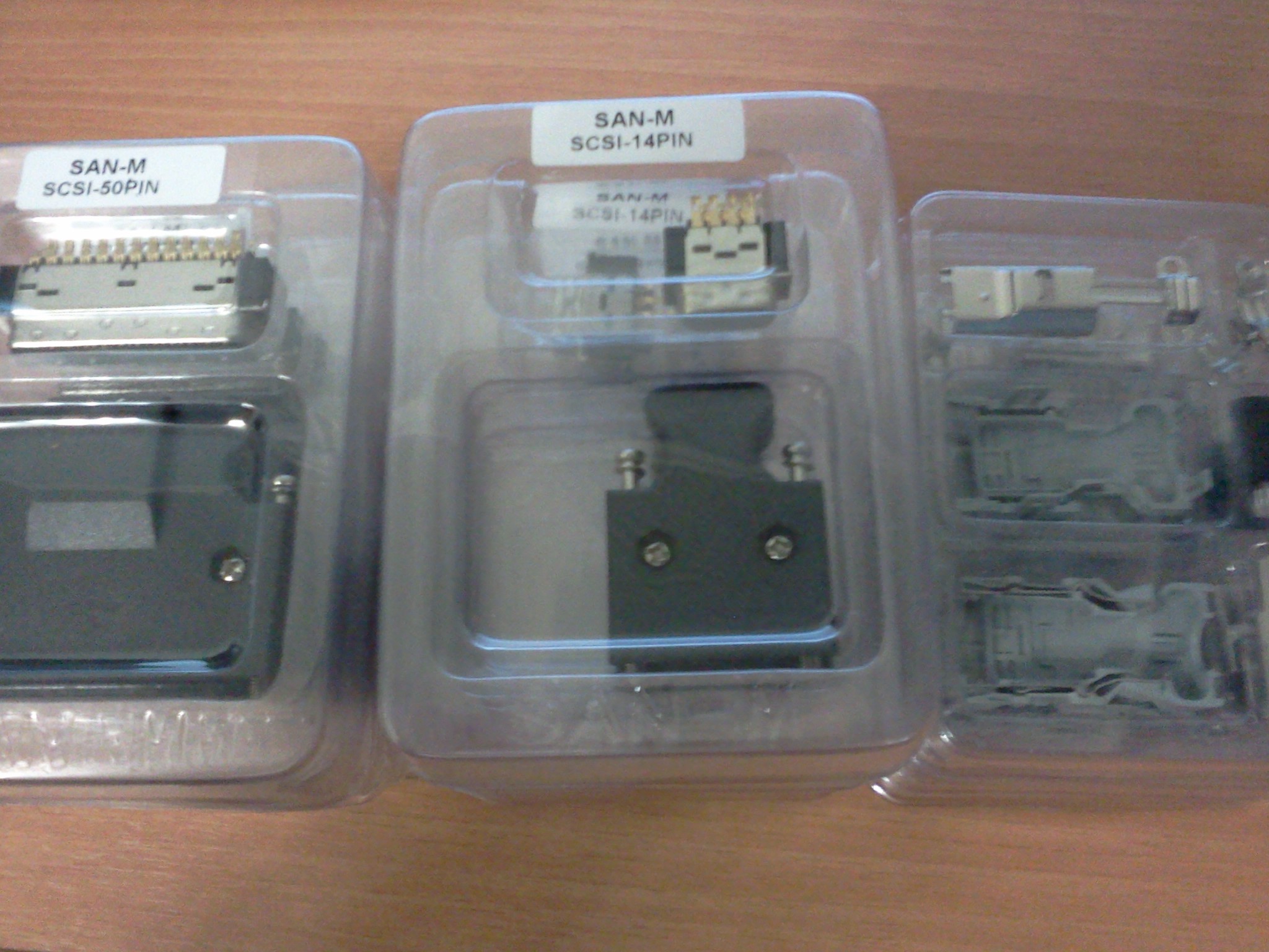

alexg-nn писал(а):А я заказал с таобао (заодно решил узнать, что там да как) вот такие.
Да, зарраза, втрое дешевле штучного с ебея.
Есть и на алиэкспрессе, подороже конечно
http://www.aliexpress.com/item/1394-6P- ... 4.2.SMlDx4
и кстати на них надпись молекс видна

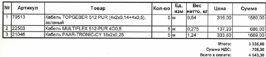

Кабель купил "правильный", т.е. для ЧПУ с соответствующим сечением жил, где-то долларов 5-10метр он стоил.
Тут раньше где-то была ссылка на питерскую контору, которая продает нетоннами.
ЗЫ. Контора спецкабель s-kabel.ru или типа того
Сообщения: 5886
Re: Про сервы Yaskawa
Где-то в марте брал, силовой второй.

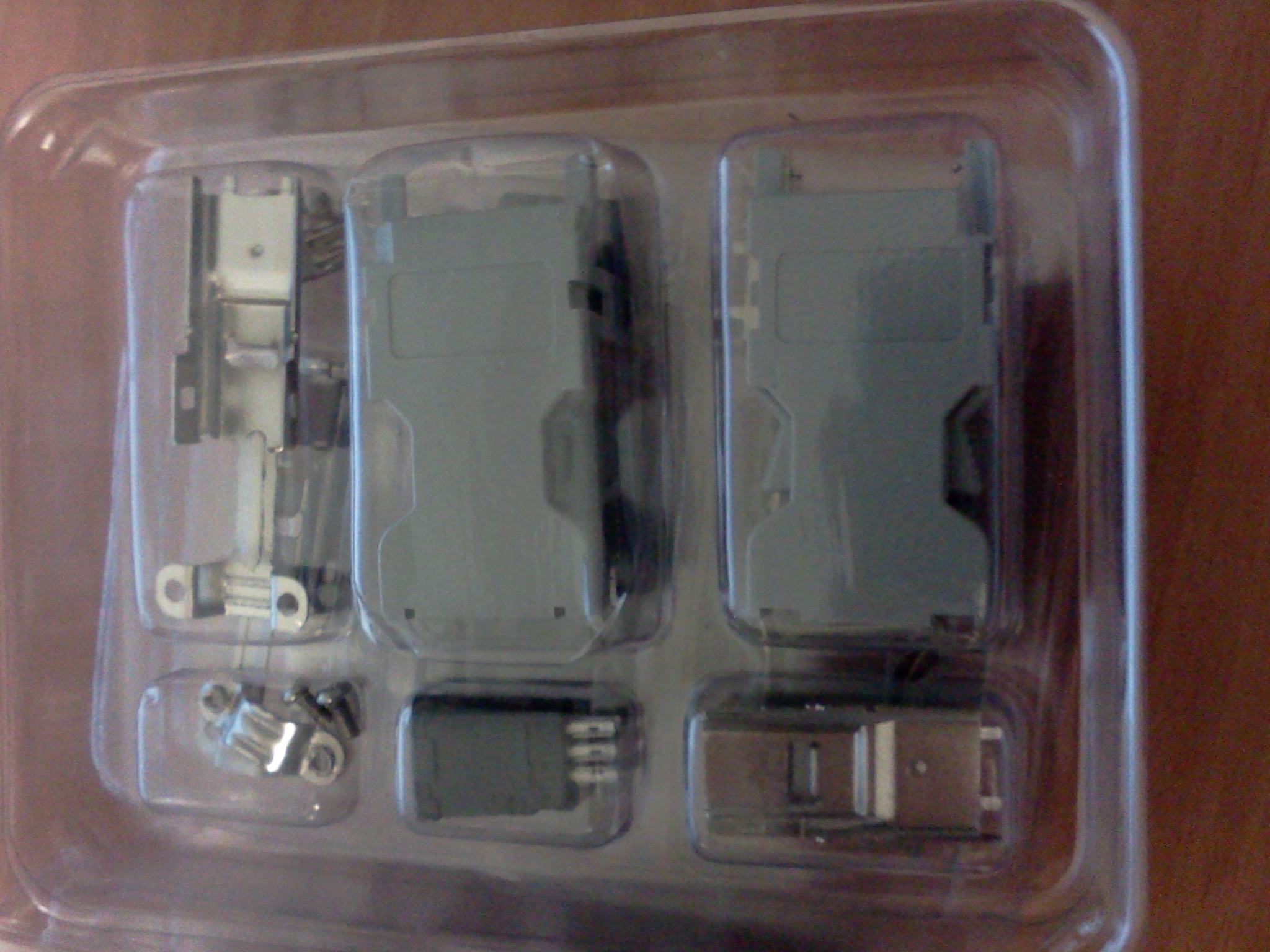

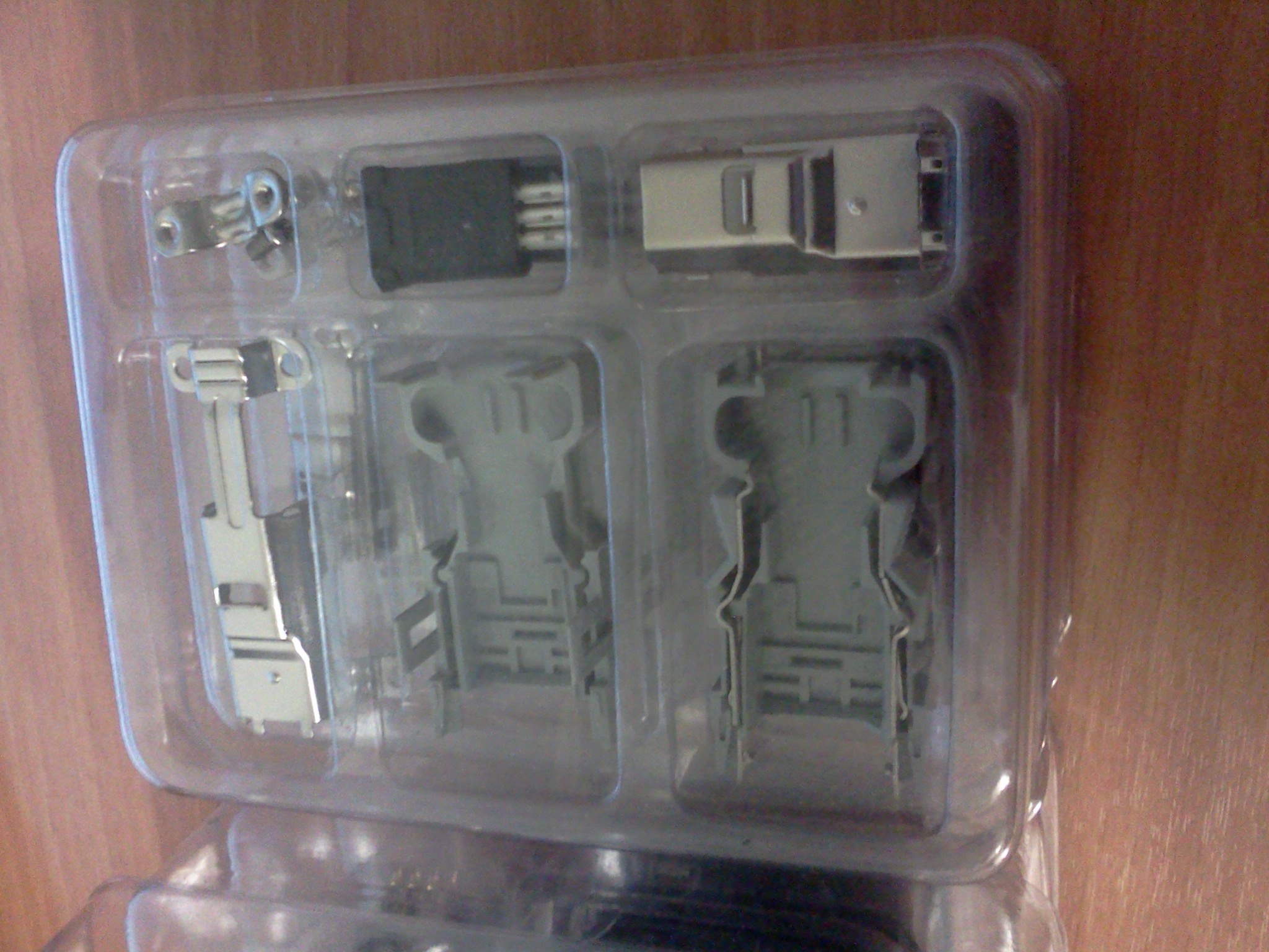

OSA писал(а):скажите пожалуйста на них есть надпись MOLEX
Разъёмы приехали.
IMG_20150701_212428.jpg (2814 просмотров) <a class='original' href='./download/file.php?id=53293&mode=view' target=_blank>Загрузить оригинал (516.16 КБ)</a>
"MOLEX" нигде не написано хотя на таобао в названии фигурирует.
IMG_20150701_212436.jpg (2814 просмотров) <a class='original' href='./download/file.php?id=53294&mode=view' target=_blank>Загрузить оригинал (535.35 КБ)</a>
IMG_20150701_212449.jpg (2814 просмотров) <a class='original' href='./download/file.php?id=53295&mode=view' target=_blank>Загрузить оригинал (524.57 КБ)</a>
ЗЫ
К сервопаку все три подошли :)

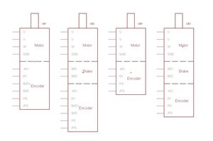

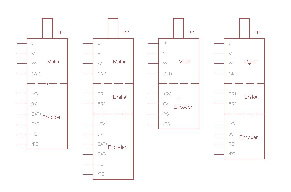

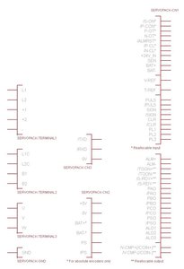

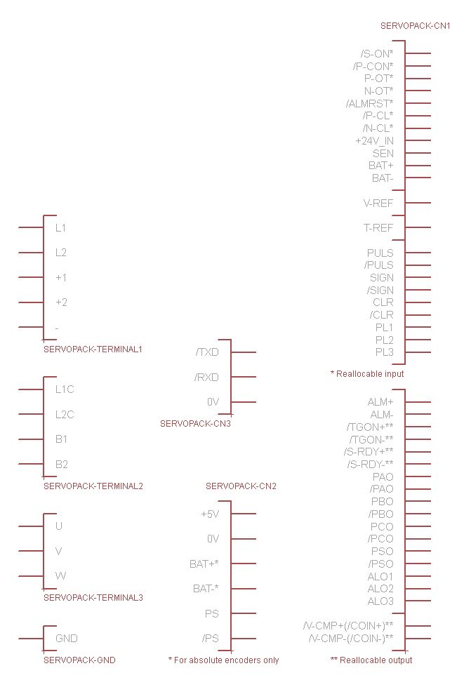

Решил поделиться небольшой библиотекой для Eagle, вдруг кто-то там же рисует цепи. Только под Сигму 2 (потому как для себя рисовал :) )
1.jpg (2680 просмотров) <a class='original' href='./download/file.php?id=53680&mode=view' target=_blank>Загрузить оригинал (33.1 КБ)</a>
2.jpg (2680 просмотров) <a class='original' href='./download/file.php?id=53681&mode=view' target=_blank>Загрузить оригинал (44.96 КБ)</a>
yaskawa-servo.zip
(5.02 КБ) 274 скачивания
ЗЫ
Распиновка CN1 из дефолтных настроек.
