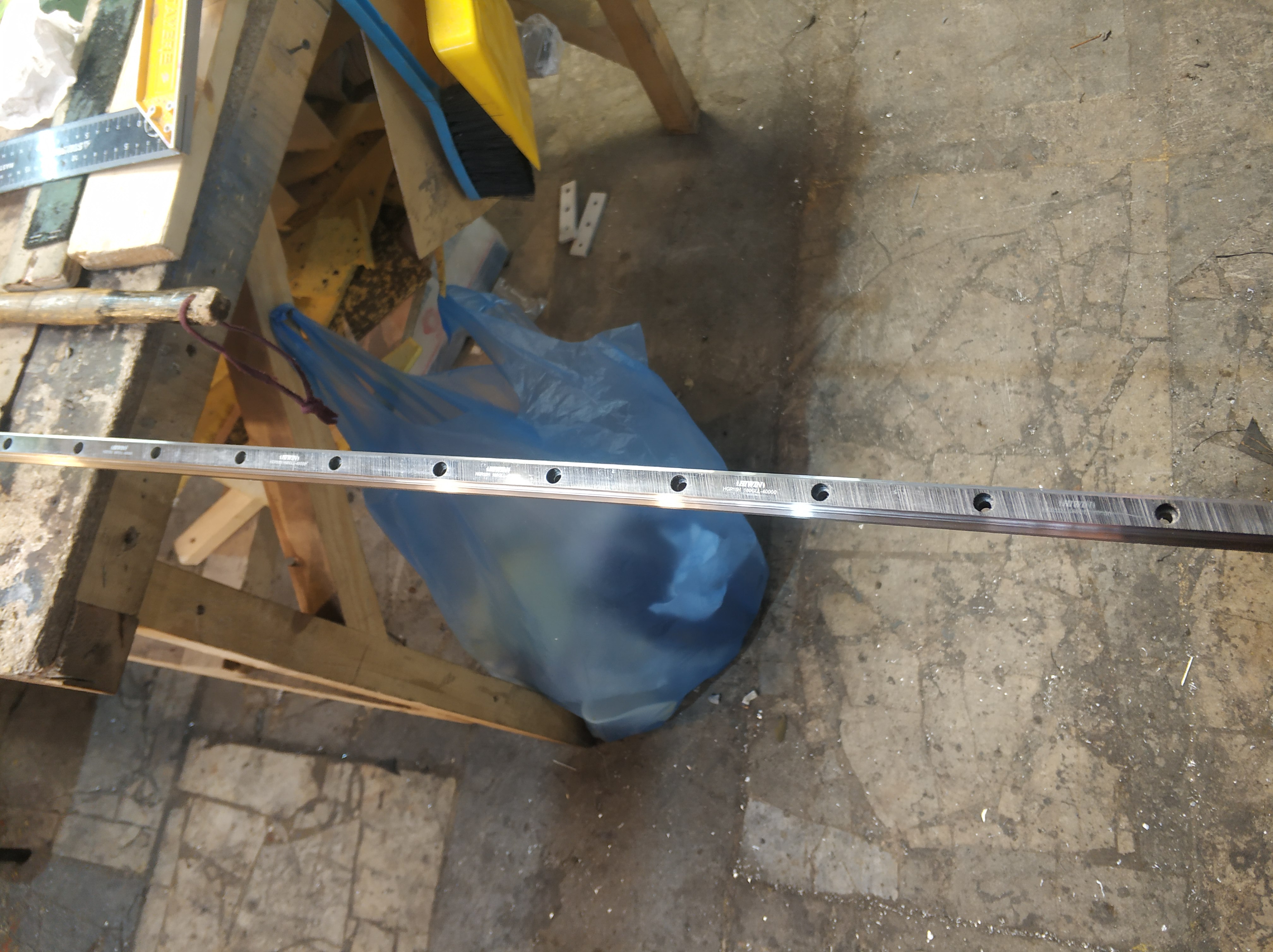

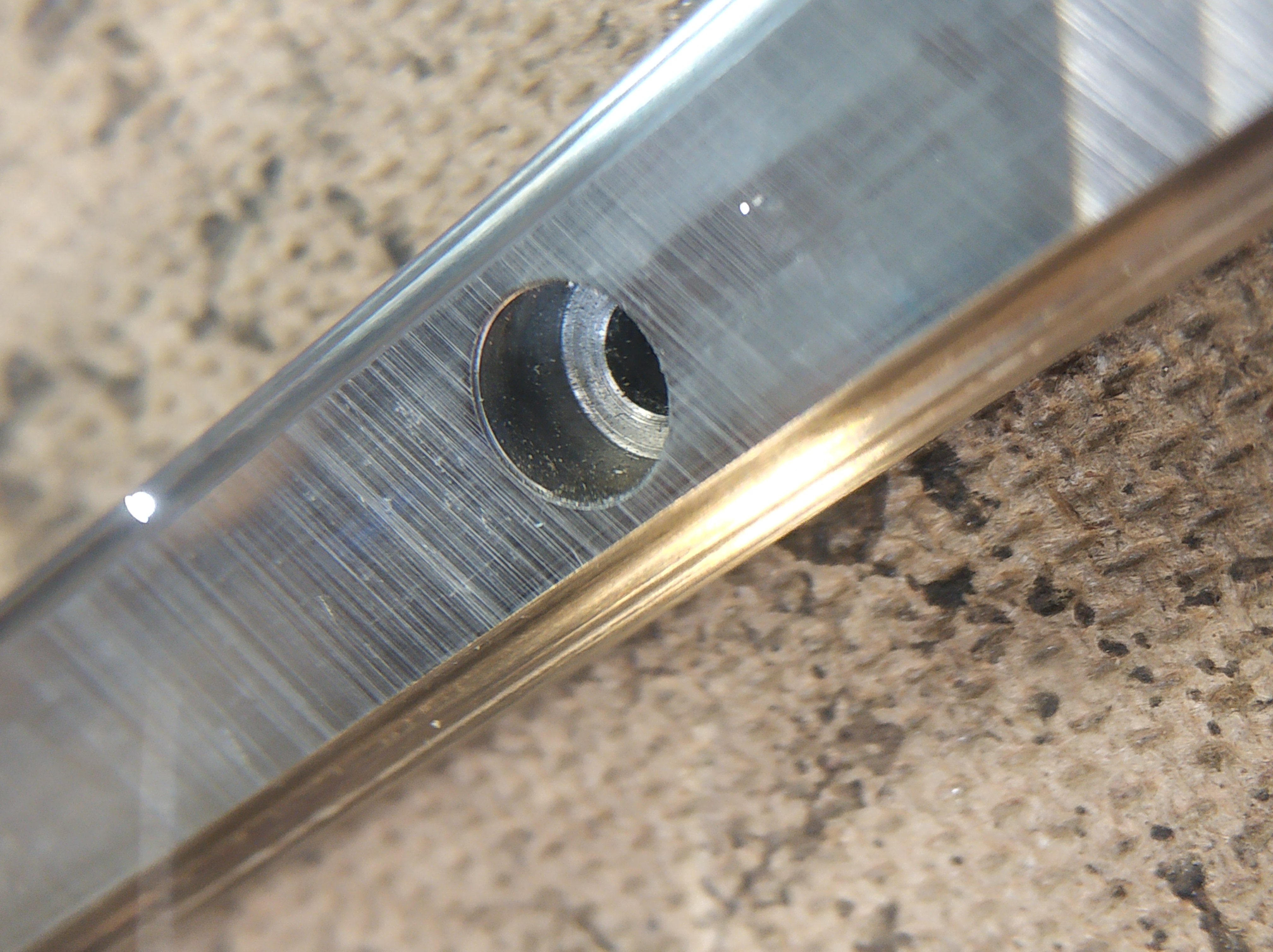

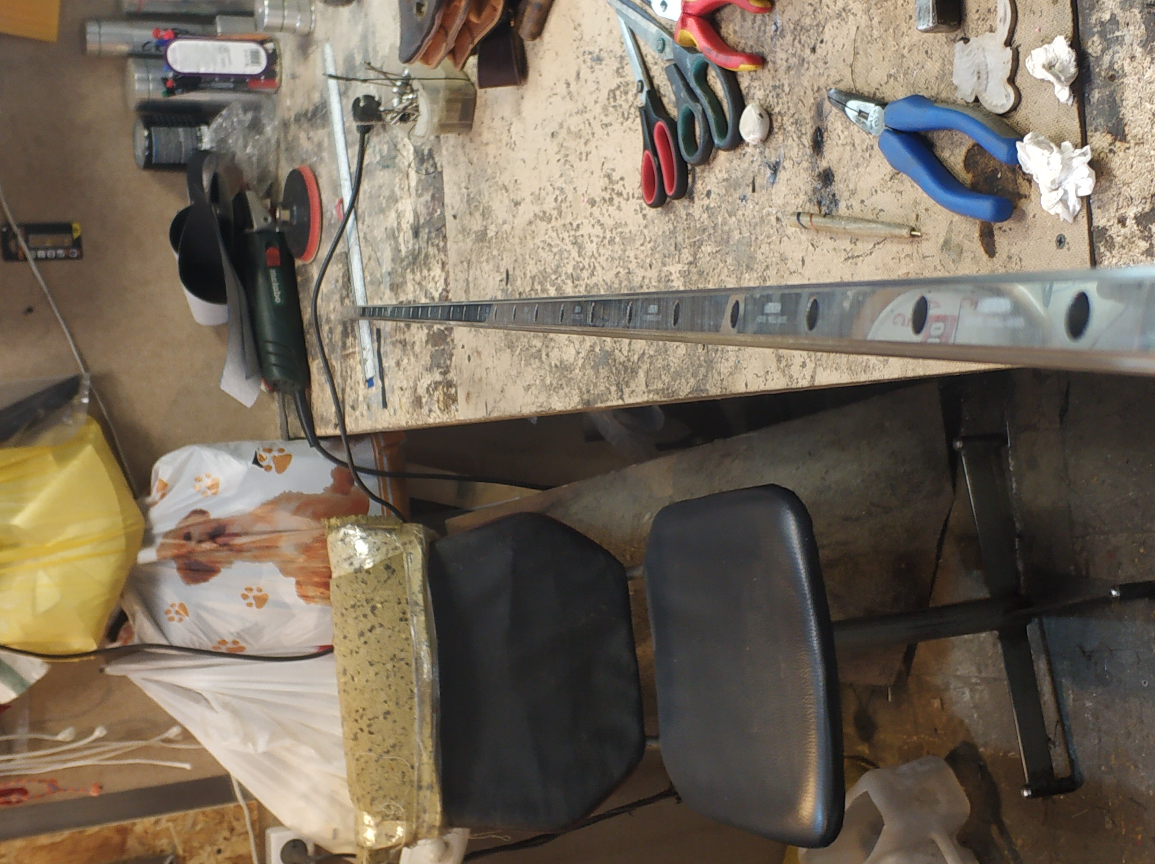

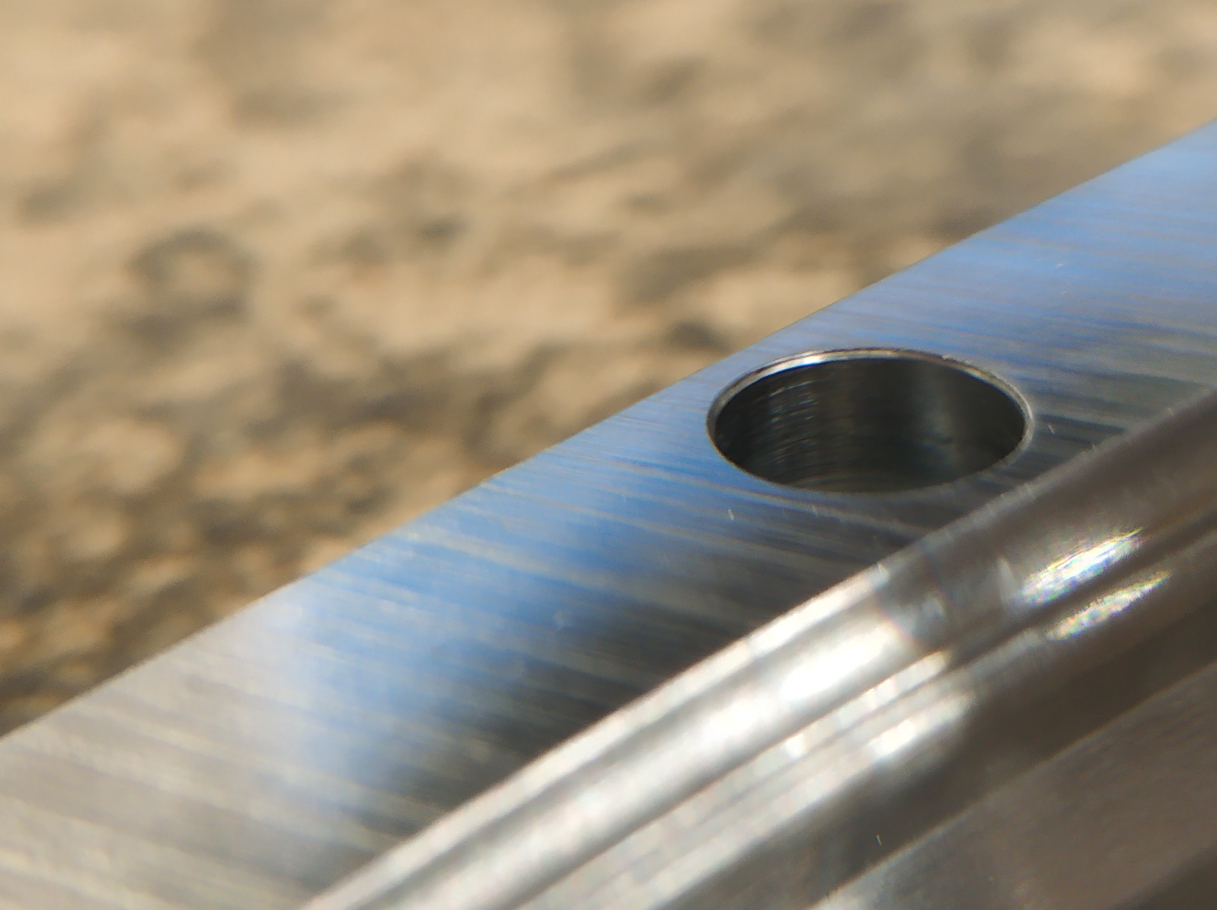

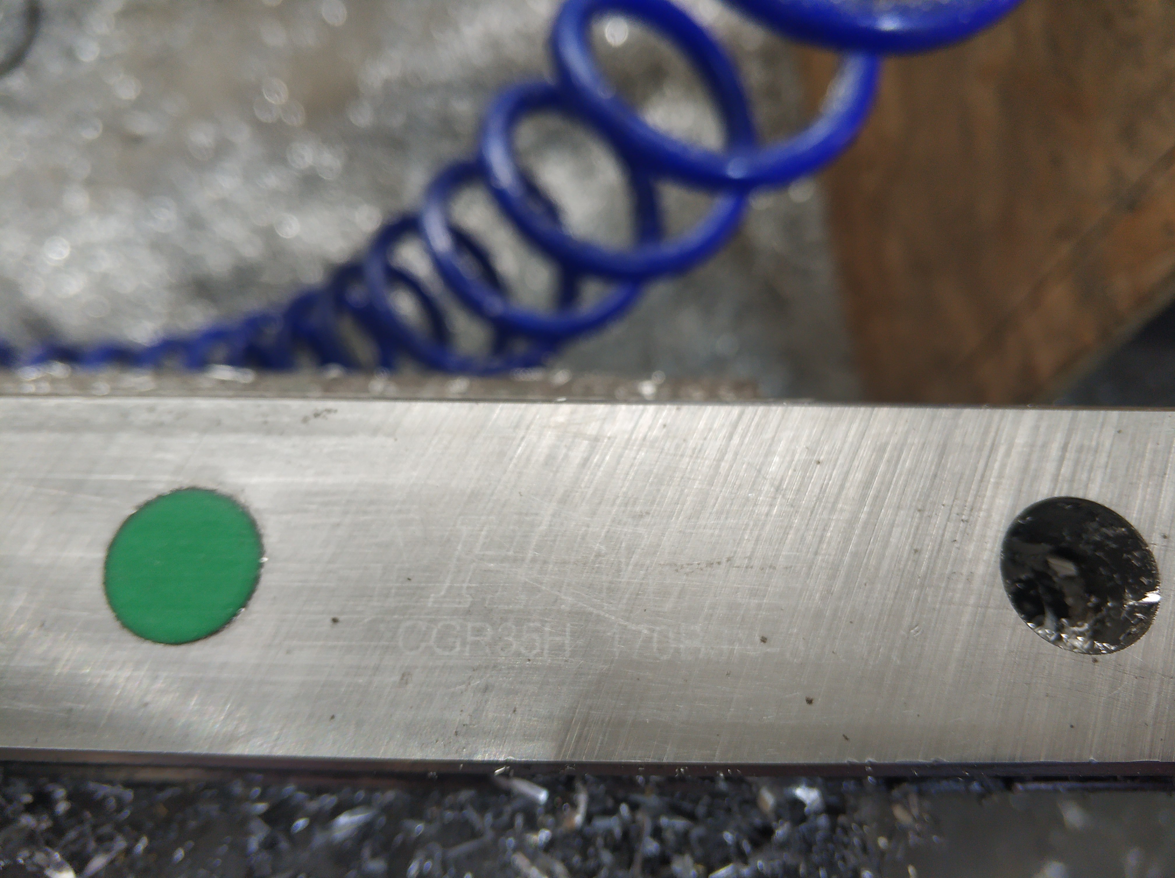

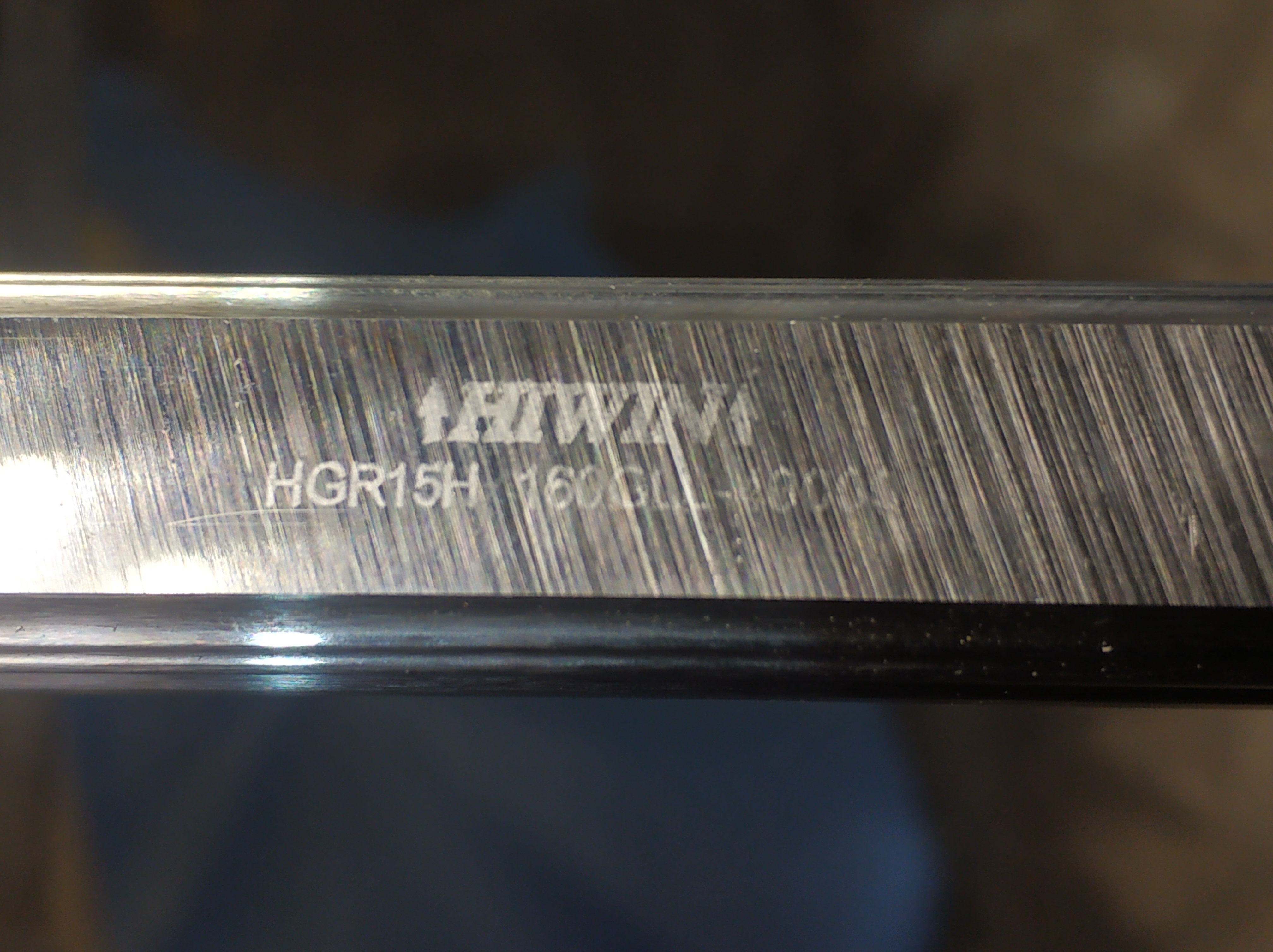

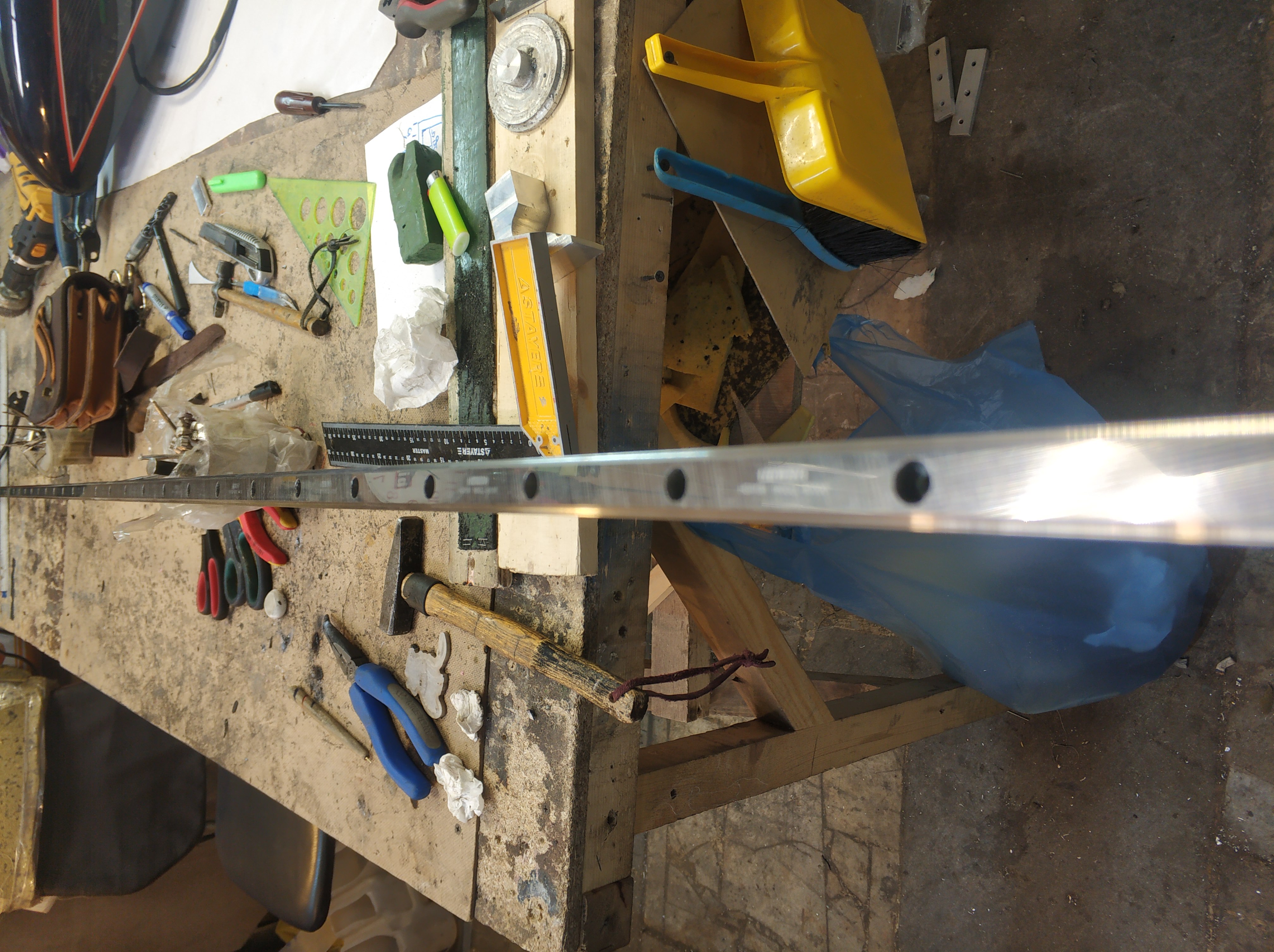

cncsam.ru, MGG тоже ответ от хивина предоставлял))) видео ваще потрясающее, у вас типа оригинал даже оригинальнее хивина)))
По поводу подделки мне кажеться как раз таки наоборот, на продукцию хивина большой спрос, смысла нет подделывать что-то дорогое, на что спрос маленький.
А купить рельсы, нанести на них каким-то маркиратором гравировку кривую, и продавать за 500% под видом бренда самое то)))
Со шмотками все также.
Просто тут наверное ещё никто не видел рельсы хивиновские с надписью мадеинтайван, и ее появление пока загадка, да ещё и так откровенно криво, ну для меня точно.
Вы хотели посмотреть поближе рельсы, собственно вот-
Маркировка на них в одну линию, покрайней мере на 2х метровом куске, кстати по поводу ее нанесения, что на этих, что у mgg на станке cgr35h, незнаю чем нанесена, но явно не выгравирована лазером на полмиллиметра(образно), что ее видно с любого угла, она как пленка или незнаю как описать.

Все привет ! Спасибо за внимание к нашей теме!
Gestap (Александр спасибо за отзывчивость , и предоставленные фотографии, возможно это оригинальный оригинал, мы левака ни кому не желаем, вероятность того, что у вас оригинал очень высока вы можете измерить вес направляющей и размеры, если вас в них, что то смущает, сделать свои выводы, мы же надеемся, что у вас оригинал)
Были рады предоставить для вас материалы по данной теме!

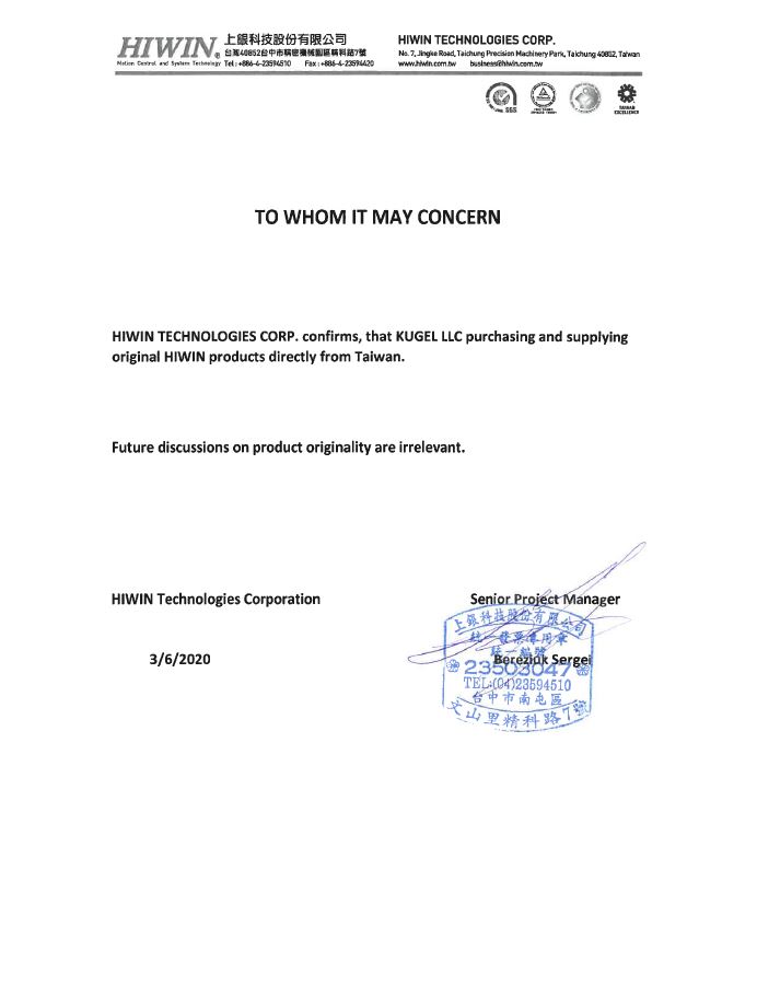

Тему по оригинальности направляющих закрываем, вот вишенка на торт официальный ответ на бланке с печатью. Официальный ответ от такой компании с печатью и подписью получить сложно и долго, уходит много времени на проверки информации, у них по регламентам внутренним даже YouTube использовать нельзя, плюс накладываются ограничения из-за пандемии COVID-19 ведь все эти действия проходят в процессе их высокой загруженности!
Получили отличный отклик и много интересной информации, на все вопросы были исчерпывающие ответы от представителя HIWIN из Тайваня.
Можете нас поздравить, обе компании Kugel и HIWIN навестят наше производство ! Мы очень рады таким гостям и такому исходу. В дальнейшем так же будем приобретать системы линейного перемещения – HIWIN у официального поставщика!
Для тех кто собирается приобретать сам, своими силами через поставщиков из Китая, или через Али, и не желают производить приемку продукции все идет на веру "вот тут оригинал и дешевле и лучше " :для вас плохие и хорошие новости.
- ПЛОХАЯ НОВОСТЬ: участились случаи поставки поддельных не оригинальных систем линейного перемещения подделке подвергаются изделия от компании HIWIN .
- ХОРОШАЯ НОВОСТЬ : власти Китая помогают наклонять данных производителей поддельных систем линейного перемещения, ведут суды , наказывают штрафуют и т.д. в общем с этим идет борьба.
- ХОРОШАЯ НОВОСТЬ №2 : все эти подделки значительно отличаются от оригинала, выявить их не составляет труда.
Основные "ОТЛИЧИЯ" подделок (левака, фэйка)
1) Отсутствие маркировки на направляющих- но при этом в комплекте оригинальные направляющие.
2) Оригинальные направляющие и не оригинальные блоки (каретки) линейного перемещения.
3) Каретки другой цветовой гаммы , зеленый и красный цвета являются зарегистрированными цветами и имеют свои особенности. Поддельная цветовая гамма легко отличима от оригинала.
4) Отсутствие в маркировке номера серии, либо нечеткое нанесение именно этого номера ! Основным способом идентификации поддельного или не поддельного продукта продуктов HIWIN Technologies является номер, который выгравирован на вагоне и рельсе. По предоставленному номеру в компании могут легко отследить все детали производственного процесса.
5) Отсутствие шлифовки поверхности направляющих ( к слову- у данной шлифовки нет определенного угла, с увеличением числа заводов угол полировки на всех заводах различный, он не влияет на работоспособность направляющих, шлифовка должна быть, но угол не принципиален)
Отдельный абзац про маркировку:
На шлифованной поверхности направляющих серии HG от компании HIWIN должна быть лазерная маркировка, лазерная маркировка направляющих производится на разных машинах. Вот почему лазерные отметки могут варьироваться. как шрифт, так и положение на самом рельсе, данная маркировка производится во время движения рельса по конвейеру. (Лазерная гравировка рельсов HG не имеет определенного расстояния между метками)
Ответ от представителя компании HIWIN.

Официальный ответ. (6465 просмотров) <a class='original' href='./download/file.php?id=182219&mode=view' target=_blank>Загрузить оригинал (47.01 КБ)</a>
Официальный ответ.
Официальный ответ компании HIWIN для компании PROFCNC , cncsam.ru.pdf

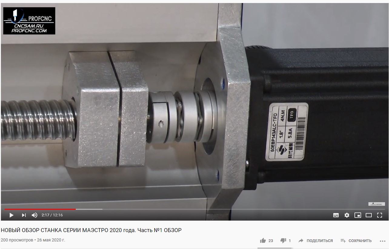

В моменты жесткой загрузки и весьма нестабильных поставок комплектующих из за границы, мы постарались снять для вас видео-обзор станков Серии МАЕСТРО 2020-го года, практически все стандартные опции в данном станке реализованы. Выпуск разделили на 5 частей!Присаживайтесь поудобнее, приятного вам просмотра!
Обзор станка PROFCNC серии MAESTRO 2020-го года!
https://www.youtube.com/watch?v=NWIPHdUaB9E
Представляем актуальную конструкцию, и набор опций которые помогут реализовать возможность обработки различных материалов в разных плоскостях.

Мне понравились множественные нововведения.
Система полива Сож на магнитах - просто огонь. Усиленная балка сзади портала с укосинами (цельная) - хорошее (жёсткое) решение, тем более, ещё есть место для тюнинга по желанию.
20 швп с упорно-радиальным подшипниками - тоже понравились.
Какие изменения по электронике?
Ждём, на ось X и Y рельсы 20мм:)) Наверное это будет следующий up-grade
