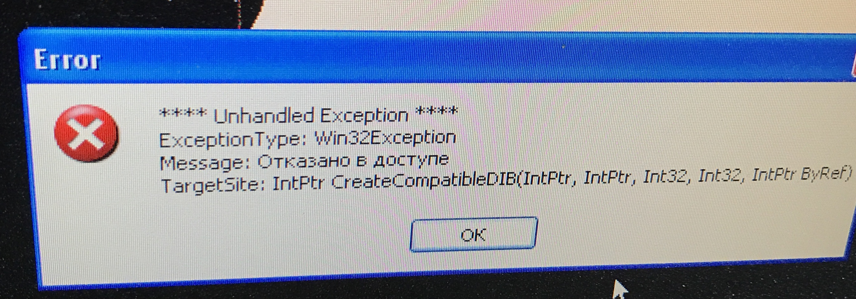

Господа, вылезла проблема неприятная:
Точил большой растр, под самый конец вылезла вот эта ошибка. В результате слетел ноль по Х на пару миллиметров и картина испорчена — все съехало.
Как это лечится? И если никак, то какой контроллер под usb Cnc посоветуете взять и где?
70AEDAE2-AE80-4C9A-83AA-5069CB572753.jpeg (4210 просмотров) <a class='original' href='./download/file.php?id=175877&mode=view' target=_blank>Загрузить оригинал (1.09 МБ)</a>

dsbone писал(а):Точил большой растр, под самый конец вылезла вот эта ошибка
Увы, не было ни разу и нигде по форумам такое не встречал. Контроллер какой, плата какая? Это ошибка системы, а не программы. Надо гуглить, что может быть.

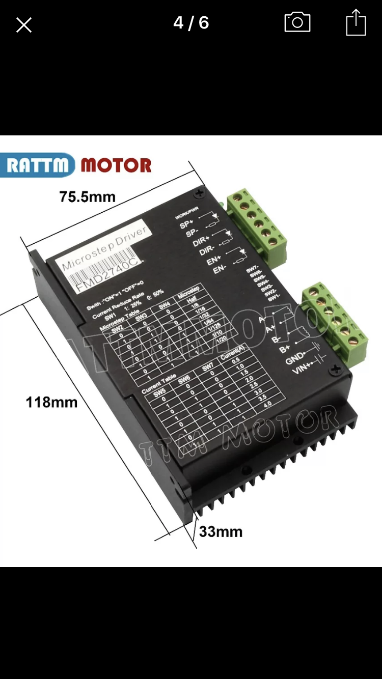

Я бы его поменял, но увы не знаю на что и побаиваюсь, так как у меня драйверы шаговиков там какие-то npn или что-то вроде этого, нестандартное. Не знаю как угадать то что мне надо)

Драйверы как драйверы. Судя по надписям на них, самые что ни на есть стандартные. Не пожадничайте на фирменную плату и программу, и многие проблемы сразу уйдут.

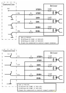

Я бы и рад mk2 взять, но что-то меня решают мои драйверы. Не могу понять как это работает. Вот у меня на плате на каждую ось по 4 контакта : Ck+ Ck- dir+ dir- и на драйвере соотвественно 4 контакта.
Смотрю на фото плат мк2 — там по 3 контакта на ось - step, dir и +5 вольт.
9C296998-B7F7-44DE-9E0B-AE9ADF5C4B62.png (4108 просмотров) <a class='original' href='./download/file.php?id=175952&mode=view' target=_blank>Загрузить оригинал (1.05 МБ)</a>

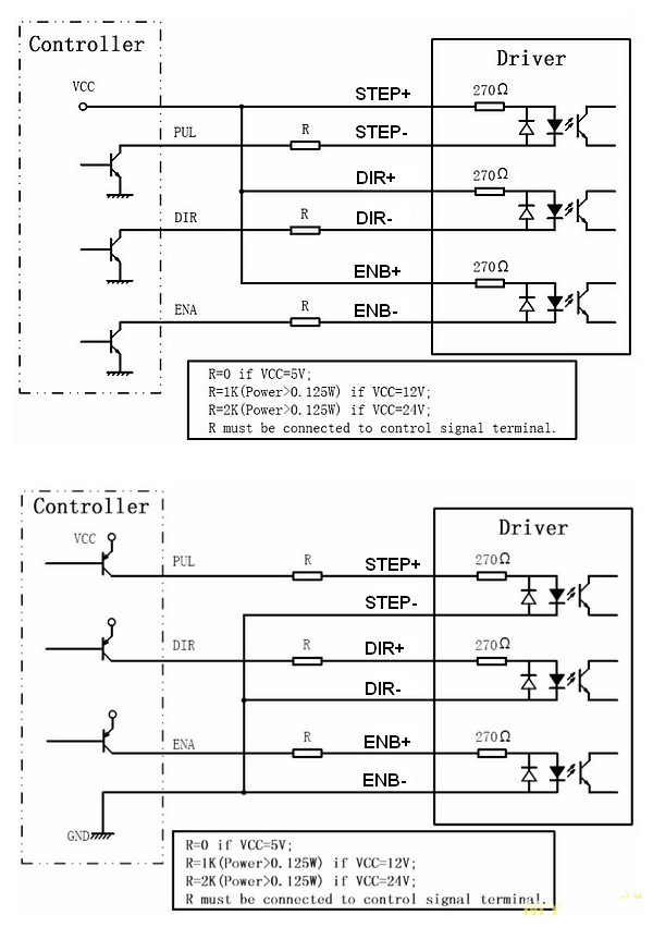

dsbone писал(а):То есть, будут эти драйверы работать с иного формата платой? (Где 3 контакта)
Подключайте по верхней схеме, резисторы не нужны, т.к. у нас 5В.
Controller-Driver.jpg (4058 просмотров) <a class='original' href='./download/file.php?id=175965&mode=view' target=_blank>Загрузить оригинал (92.28 КБ)</a>
