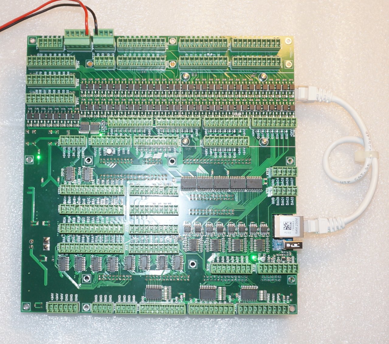

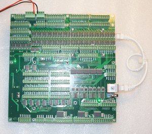

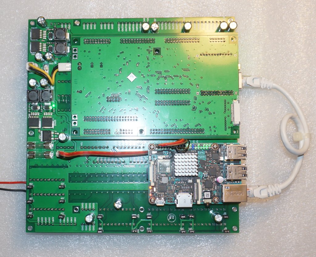

В текущих контроллерах ЕТ6, ЕТ7, ЕТ10 реализована только одна кинематика для 3D плазменной резки (видео с работой машины есть на сайте).
Под эту кинематику был сильно оптимизирован код, чтобы получился RTCP, но быстродействия процессора (200МГц без double precision сопроцессора) не хватает для решения задачи в общем виде.
На стадии тестирования и доработки находится новый контроллер ЕТ15. На нем 4х ядерный процессор 900МГц с FPU.
В него мы добавляем возможность задания формул RTCP пользователем и возможность включения-выключения на лету RTCP.
Время сервоцикла на всех контроллерах - 82мкс
Фото нового контроллера -
et15-001.jpg (4149 просмотров) <a class='original' href='./download/file.php?id=126135&mode=view' target=_blank>Загрузить оригинал (373.46 КБ)</a>
et15-002.jpg (4149 просмотров) <a class='original' href='./download/file.php?id=126136&mode=view' target=_blank>Загрузить оригинал (210.67 КБ)</a>

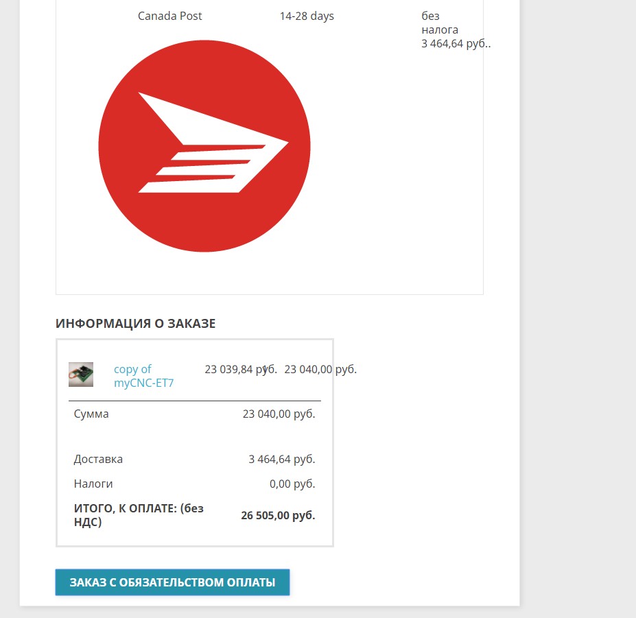

Кто-нибудь пробовал оставлять заказ в магазине https://shop.pv-automation.com/ru/
Положил товар в корзину, зарегился на сайте, но оформить заказ не могу.
Процесс завис на последней стадии оформления, при нажатии на кнопку "заказ с обязательством оплаты" тупо ничего не происходит.
2017-12-09_132553.jpg (3897 просмотров) <a class='original' href='./download/file.php?id=126438&mode=view' target=_blank>Загрузить оригинал (65.65 КБ)</a>
mycnc
Сообщения: 895
Репутация: 623
Re: Контроллеры myCNC
Сообщение mycnc »
Потестировал - похоже, конфликтуют 2 системы приема платежей Paypal и Stripe.
Отключили Stripe. Заработал переход на Paypal для совершения платежа.
