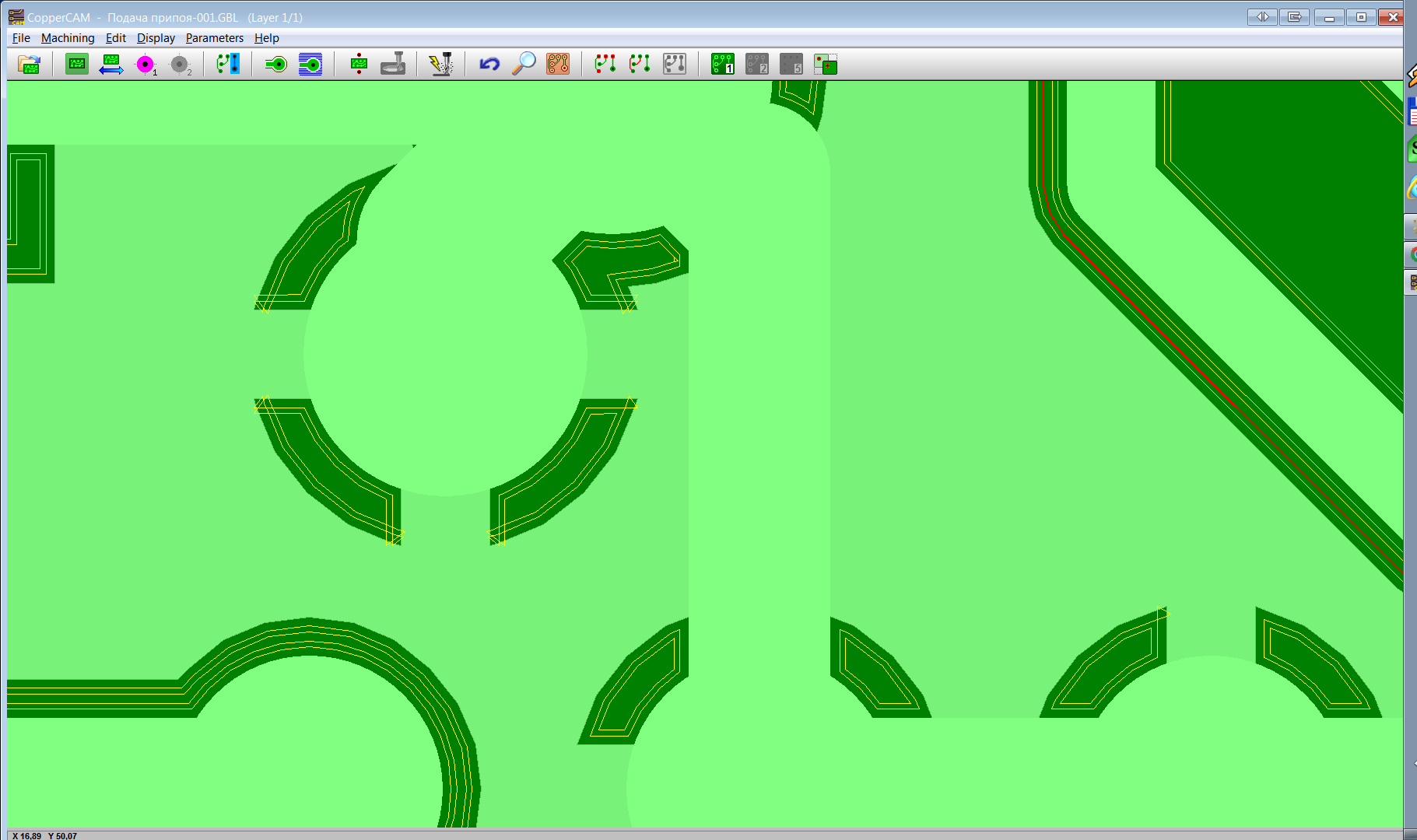

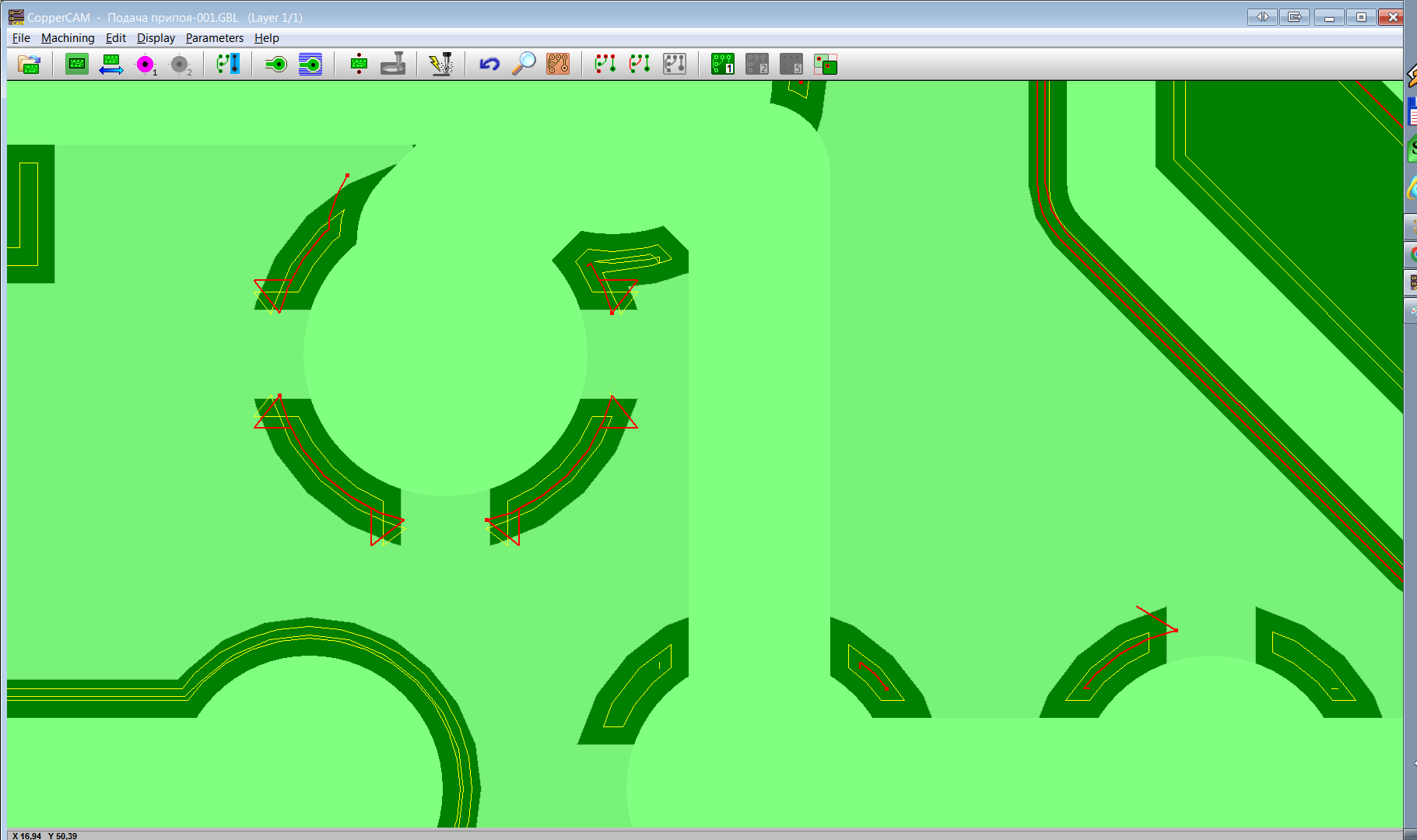

вопрос знатокам CopperCam:
в инструментах 2 гравера 0,2мм и 20гр, 0,1мм и 20гр.
Экспортирую из Альтиума гербер без заливки CopperPour и контур получается нормальный.
Если добавляю заливку с термобарьерами то получаю артефакты в углах:
пробовал в 2х версиях coppercam 20/10/2020 и 23/03/2023. Менял дюймы и миллиметры, менял степень аппроксимации заливки в Альтиуме, менял точку и запятую в региональных стандартах Виндоуз(Win7) - ничего не помогает
0,1мм 20гр (6550 просмотров) <a class='original' href='./download/file.php?id=209921&sid=cce2bb466f263a9d6c165f32b80eb705&mode=view' target=_blank>Загрузить оригинал (73.47 КБ)</a>
0,1мм 20гр
0,2мм 20гр (6550 просмотров) <a class='original' href='./download/file.php?id=209922&sid=cce2bb466f263a9d6c165f32b80eb705&mode=view' target=_blank>Загрузить оригинал (71.95 КБ)</a>
0,2мм 20гр

Похоже на компенсацию люфтов

sinkacnc писал(а): ↑06 дек 2023, 13:33 Похоже на компенсацию люфтов
Это картинки из программы, желтым показаны путь инструмента с учетом диаметра до вывода G кода. Компенсация Backlash compensation применяется уже на конкретном станке к G коду.
