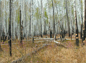

AndyBig писал(а):Речь и шла о низовых пожарах на грунте.
Вы видимо немножко не представляете наши условия. у нас лес как правило выглядит вот так: http://os1.i.ua/3/1/6124024_95cf4036.jpg
то есть нижний ярус достаточно чистый. кроны начинаются высоко.. метрах в 10-12-15 над землей. низовые пожары на грунте выглядят вот так:
http://uralaviales.ru/MediaContent/%D0% ... %D1%80.jpg
лес после них можно сказать практически не страдает. выгорает слой хвои, низкорослой растительности. но сами деревья часто переносят их без потерь.
https://upload.wikimedia.org/wikipedia/ ... r_fire.JPG https://www.nkj.ru/upload/iblock/438/43 ... 28e955.jpg
Прекрасно понимаю что в вашем регионе. где преобладают лиственные леса ситуация выглядит совсем по другому. там - да, горение на грунте способно высушить нижние ярусы листвы с последующим поджариванием всего дерева.. Север в этом плане несколько попроще. Но опять же до определенного предела. если занялись деревья - туши свет.

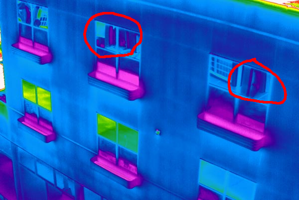

Hanter писал(а):о как.. то есть суть процессов "поглощения" и "отражения" вам не понятна.. о каком использовании тепловизоров тогда мы говорим ??
Старался писать как можно проще, чтобы вам была понятна суть - ИК излучение не проходит через такую преграду. Но вы лишь увидели в этом возможность докопаться до терминов.
Hanter писал(а):Второй момент который нужно понимать - это то, что любая преграда между телом излучающим тепло и тепловизором будет перекрывать поток теплового излучения. практически любая - полиэтиленовая пленка, фанера, гипрок, стекло и тд и тп - это барьер для теплового излучения. соответственно если вы стоите с тепловизором и смотрите на свою печку, вы ее видите. если между вами и печкой поставить лист стекла, печка пропадет с экрана тепловизора. ДО ТЕХ ПОР, пока стекло не нагреется. а вот нагретое от печки стекло уже само будет излучать тепло и будет видно на экране тепловизора.
Обычное стекло не пропускает длинноволновое ИК излучение, то, которое используется в обычных тепловизорах, но многие профессиональные тепловизоры работают и в длинноволновом и коротковолновом диапазонах, а в короткковолновом ИК обычно стекло прозрачно. Вот к примеру картинка из мануала к моему Fluke:
tix1000-highcontrast-building-inspection-600x402.jpg (2845 просмотров) <a class='original' href='./download/file.php?id=122995&mode=view' target=_blank>Загрузить оригинал (186.43 КБ)</a>

UAVpilot писал(а):Обычное стекло не пропускает длинноволновое ИК излучение, то, которое используется в обычных тепловизорах, но многие профессиональные тепловизоры работают и в длинноволновом и коротковолновом диапазонах,
и че ? вот этот поток сознания для чего ??? в серверных стойках используется какое то особое стекло которое должно пропускать это излучение ? может перечитать пару раз предыдущие посты, что бы наконец понять, что стекло имеющее температуру окружающей среды является барьером для теплового излучения серверов ? а когда нагреется от серверов начнет само излучать тепло...
