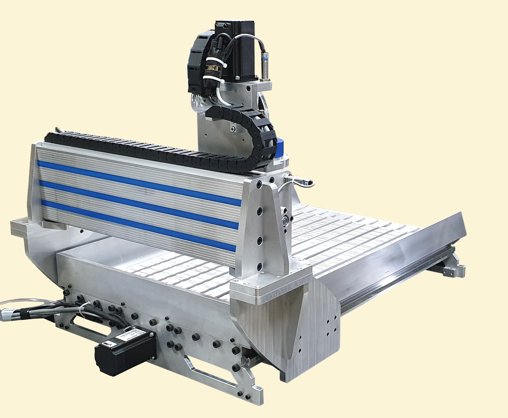

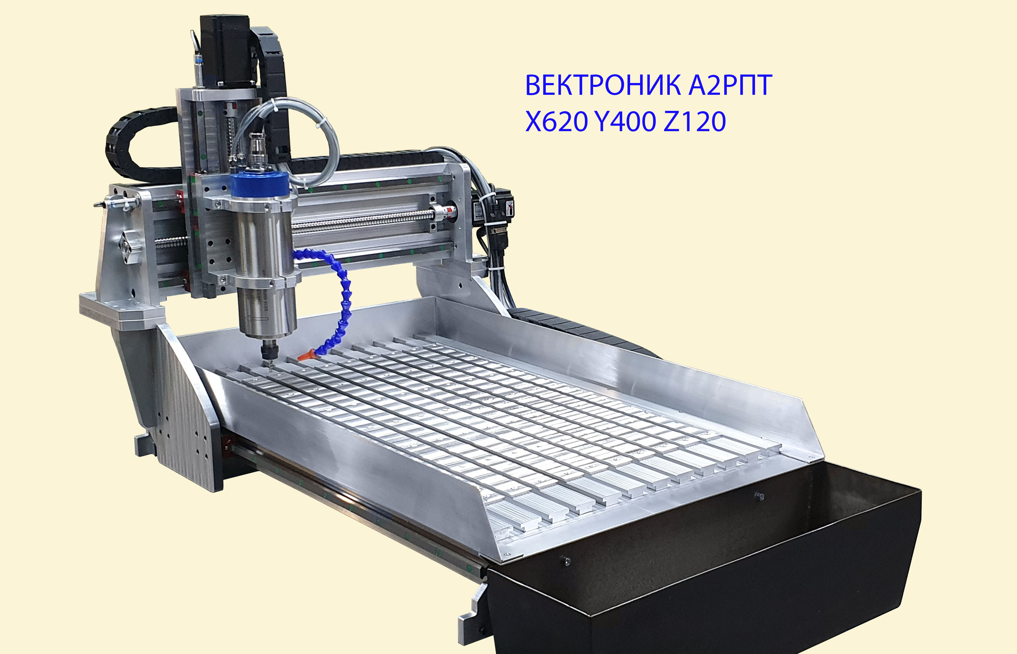

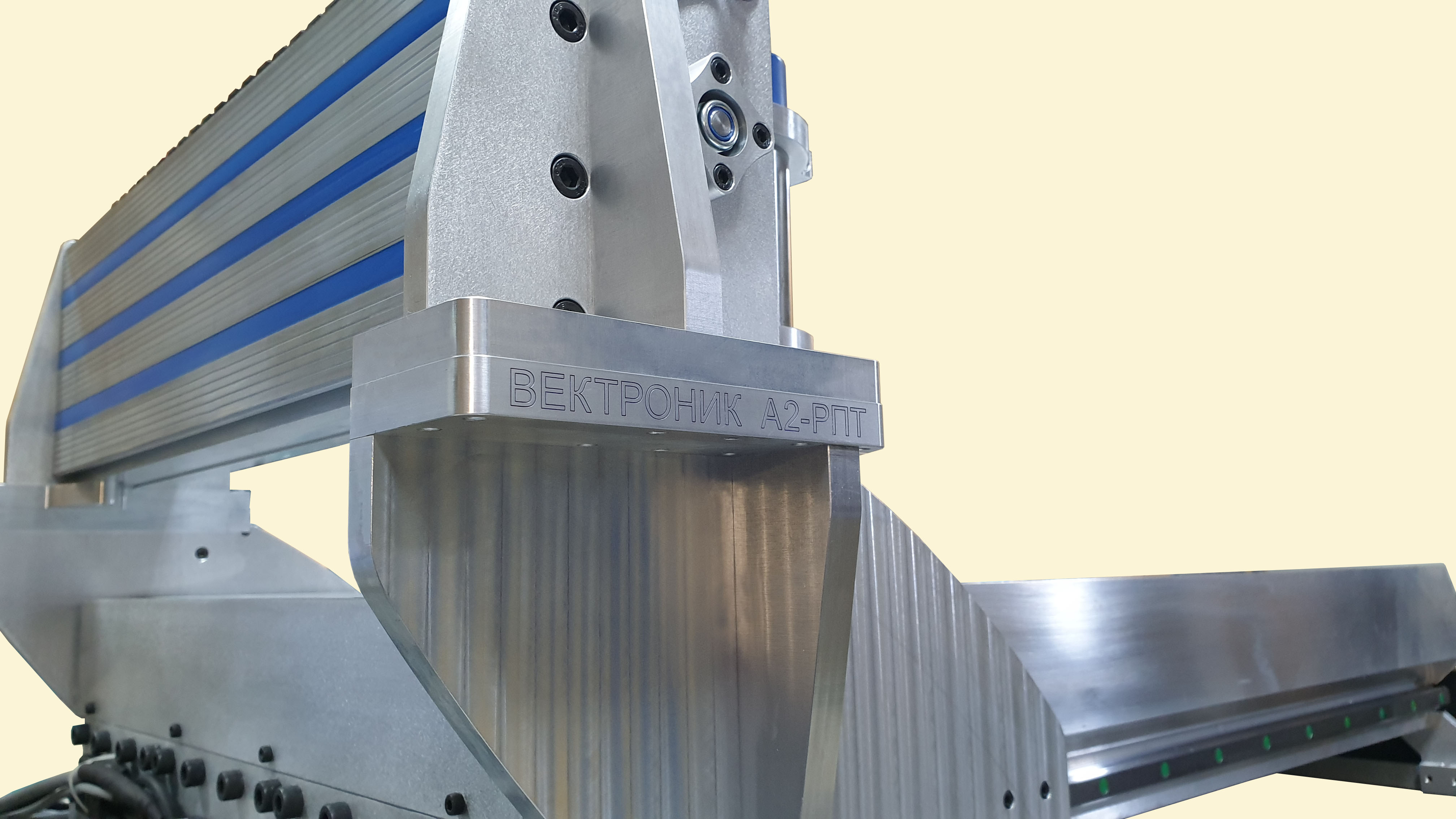

Здравствуйте Уважаемые ЧПУ-шники!
Свершилось, станок Вектроник А2РПТ "дошёл" до стадии - готов к производству :D
Рабочее поле 620х400х120
Собран из тяжелого профиля собственной разработки.
Данный станок был заказан в комплектации "под ключ", с подачей СОЖ, герметичными бортами, приёмной ванной для СОЖ и стружки.
Цена собранной механики 140380 р. (без электроники)
Цена может меняться при значительном колебании курса рубля.
Местонахождение г. Красноярск.
Оплата по реквизитам на р/сч предприятия.
Доставка любой ТК
Заказать можно тут https://vektronik.ru/
Видеообзор и первая стружка появится в ближайшее время на моем канале http://www.youtube.com/c/Vektronik
С Уважением Наиль.
А2РПТ перед.jpg (4164 просмотра) <a class='original' href='./download/file.php?id=180128&mode=view' target=_blank>Загрузить оригинал (604.76 КБ)</a>
А2РПТ сзади.jpg (4164 просмотра) <a class='original' href='./download/file.php?id=180129&mode=view' target=_blank>Загрузить оригинал (360.88 КБ)</a>
А2РПТ сбоку.jpg (4164 просмотра) <a class='original' href='./download/file.php?id=180130&mode=view' target=_blank>Загрузить оригинал (682.85 КБ)</a>
Lafayette
Сообщения: 3349
Репутация: 445
Re: Наборы "Вектроник" для самостоятельной сборки ЧПУ станка
Сообщение Lafayette »
Имеется ввиду "туман" в качестве сож?
Lafayette, да не тут сплошной полив похоже. для тумана ненужно корыто.
vektron
Сообщения: 357
Зарегистрирован: 28 апр 2014, 17:46
Репутация: 200
Откуда: Красноярск
Сообщение vektron »
Lafayette писал(а):Имеется ввиду "туман" в качестве сож?
Подача в жидком виде :)
От полива сож меньше стружки летит на ШВП?
vektron
Сообщения: 357
Репутация: 200
Откуда: Красноярск
Сообщение vektron »
sima8520 писал(а):От полива сож меньше стружки летит на ШВП?
Стружка все равно летит во все стороны, но в отличии от тумана, нет того самого тумана, пробовал масляный туман, весь цех в нём, ходишь как ёжик :hehehe:
Много льете , если весь цех в тумане был :)
При дозировке до 10мл в час вполне нормально по задымленнысти и запахам и этого объема более чем достаточно для вполне приличной обработки алюмяки на хобячнх станках
Для таких станков надо бы уже и проработать узлы защиты, та же гофра прекрасно справляется
vektron
Сообщения: 357
Репутация: 200
Откуда: Красноярск
Сообщение vektron »
nik1 писал(а):Много льете , если весь цех в тумане был :)
Вплотную не занимался, попробовал не понравилось, наверно нужно было подобрать дозировку, да и компрессора на тот момент мощного не было, в общем перешёл на жижу, так и работаю.
