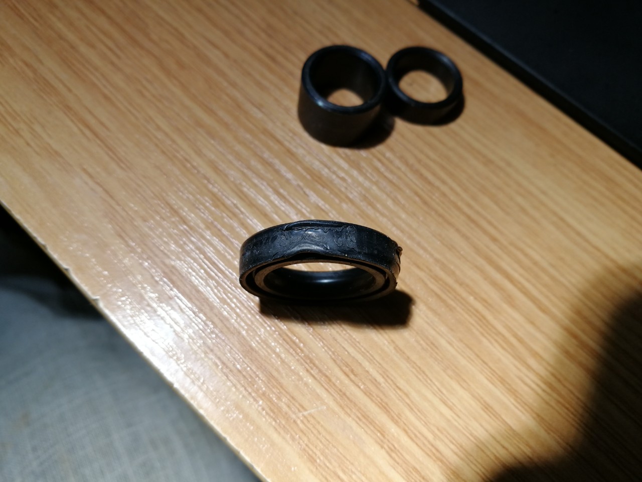

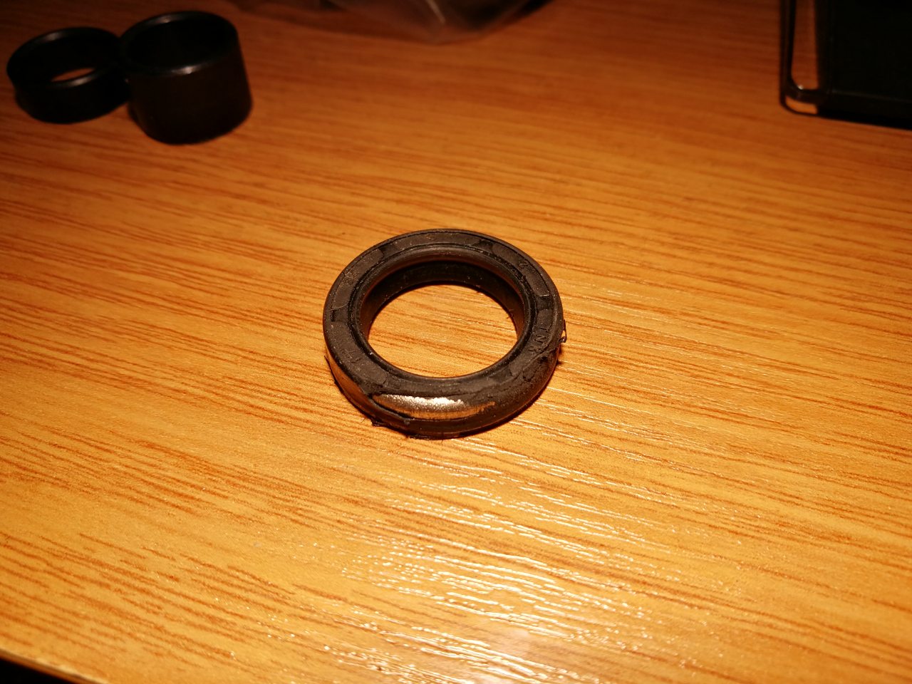

Re: darxton.ru
Разобрал опору вашу ...те что без люфтов с двумя радиальными подшипниками и шайбами между ними....и что я вижу...молотком сальники что ли забивали??? и это на всех трех опорах...ну как так то??? зачем такое продавать то? я разачарован в ваших услугах...мягко говоря
kpankratov
- Опытный
- Сообщения: 165
- Зарегистрирован: 30 авг 2017, 17:01
- Репутация: -19
- Настоящее имя: кирилл
- Контактная информация:
Re: darxton.ru
это при том что одну опору вы мне по гарантии поменяли из за продолньго люфта с мм..kpankratov писал(а):Разобрал опору вашу ...те что без люфтов с двумя радиальными подшипниками и шайбами между ними....и что я вижу...молотком сальники что ли забивали??? и это на всех трех опорах...ну как так то??? зачем такое продавать то? я разачарован в ваших услугах...мягко говоря

Вопрос - а как вы их снимали?kpankratov писал(а):молотком сальники что ли забивали???
а как его исключишь? особо никак. Несколько переустановок опоры только, большое кол-во разных опор на тест.frezeryga писал(а):Как исключаете перекос? Ведь если будет чутко не соосно люфт можно не увидеть.
Darxton
- Мастер
- Сообщения: 2036
- Зарегистрирован: 17 янв 2013, 08:19
- Репутация: 623
Re: darxton.ru
В общем, кратенько итоги проверки рандомных 15 опор, из них 8 штук модели, по которой рекламация. Нет, опоры, конечно не идеал. Как китайцы говорят, 一分钱一分货, "цена копейка - товар на копейку". Но серьезных проблем нет.
из всех проблем встретилось:
а) 1 раз облой резины(или это силикон?) на сальнике. Тоненький, не мешающий работе, отрывается пальцами. Дефект литья. Еще в одном месте из-под резины смотрит 2 кв. миллиметра обода. Не знал бы что ищу - не заметил бы.
б) пару-тройку раз - тонкая стружка краски, появляется видимо когда вкладываем кольца между обоймами, при запрессовке подшипников обратно. Это мы порешаем.
в) пару раз недотянутые или перетянутые винты, крепящие крышку опоры. Аналогично, нужно просто динамометрический ключ с трещеткой выдать.
А вот сальники нормальные. Более того, они весьма прочно вклеены в опору, я не смог отделить ни один - если применять силу, сальник просто порвется. Видео чуть позже будет.
Кирилл, как Вы их вынули?

Re: darxton.ru
вынул через оправку..рукой..не напрягаясь...следов клея нет 100 процентовDarxton писал(а):В общем, кратенько итоги проверки рандомных 15 опор, из них 8 штук модели, по которой рекламация. Нет, опоры, конечно не идеал. Как китайцы говорят, 一分钱一分货, "цена копейка - товар на копейку". Но серьезных проблем нет.

Re: darxton.ru
Бес попутал, это были остатки масла, а не клей. Действительно, оправкой вынимаются без проблем. Чистые, ровные.
https://youtu.be/3KHi2E682_M
Не нашел пока кривых сальников. Нет, я конечно верю, что они есть.
Но чтобы 3, да еще и одному человеку, да еще из разных партий.... Чудеса. Надо посчитать вероятность. Вскрыть все опоры на складе и найти число с кривыми сальниками, если таковые есть. Прикинуть примерную вероятность попадания в заказ. А потом по схеме независимых испытаний Бернулли посчитать вероятность такого совпадения.
Кирилл, хотите новые сальники?
