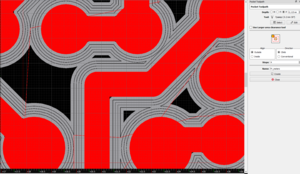

X-Ray писал(а):Может у вас отступ в инструменте меньше или больше 50%.
Отступ - по умолчанию.
Но, возможно, я неправильно интерпретировал фрагмент печатной платы, о котором идет речь.
Я внимательно посмотрел на визуализацию трассы инструмента в программе G2G и понял свою ошибку.
Я говорил о 2-х и одном проходе. А на самом деле на этом фрагменте было 4 и 2 прохода, соответственно.
Таким образом признаю свои обвинения в адрес программы беспочвенными.
Осталось развенчать или подтвердить "проблему подпрыгивания шпинделя", описанную мной в посте выше

Курдль писал(а):Отступ - по умолчанию.
Всё таки советовал бы, если всё залито медью, делать карман до заполнения. Не так много дополнительного времени уйдёт на работу. Зато не останется островков ненужной меди.

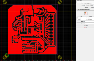

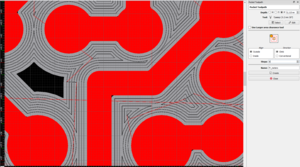

Задумал строгать очередную платку, провел эксперименты с "карманом".
Общий вид
Общий (4066 просмотров) <a class='original' href='./download/file.php?id=181057&mode=view' target=_blank>Загрузить оригинал (173.93 КБ)</a>

Карман в 8 проходов
8 проходов (4066 просмотров) <a class='original' href='./download/file.php?id=181059&mode=view' target=_blank>Загрузить оригинал (189.23 КБ)</a>
8 проходов
Так что утверждение в увеличении проходов очень даже верно! Я выбрал 8 проходов, пускай чуть дольше грызет, но зато результат лучше.

Vlad1953 писал(а):Так что утверждение в увеличении проходов очень даже верно! Я выбрал 8 проходов, пускай чуть дольше грызет, но зато результат лучше.
А в чем Вы измеряете это "лучше"? Ну, кроме продолжительности гравировки?
Если по расчетам для конкретного напряжения, частоты в конкретных условиях, достаточно зазора в 0.4 мм, то зачем делать его больше?
А ножки межу микросхем? Там по разным прикидам 0.3 мм всего.
В программе, конечно, реализовано создать УП несколькими фрезами, но я замучаюсь ноль по Z ловить. Все таки станочек самый дешевый и без наворотов.

Vlad1953 писал(а):А ножки межу микросхем? Там по разным прикидам 0.3 мм всего.
Я не о том. Если зазор 0.3 достаточен по электротехническим параметрам конкретной платы, то зачем снимать больше меди между всеми дорожками?

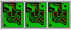

Но там и оборудование запредельное. Для нас. На наших китайских станочках это тоже можно сделать, но вручную. Вчера фрезеровал одновременно три одинаковых платы с последующей обрезкой. Вполне хватило по 2 моста на платку. И выломались влегкую.

Vlad1953 писал(а):Общий вид
Дружище!
В G2G "Параметры G-кода", "Раскладка" есть возможность множить плату по X и по Y с регулировкой отступа между копиями.
Это для экономии Вашего времени, чтобы не создавать исходник (gerber) более чем на одну плату, но всегда иметь возможность тиражирования ПП в нужное количество раз.....
Дружище!
Спасибо вам за совет! Дык я это знаю, только со своей дырявой памятью почему то забываю. А так фича очень полезная. Может вспомню когда нить! :lol:
