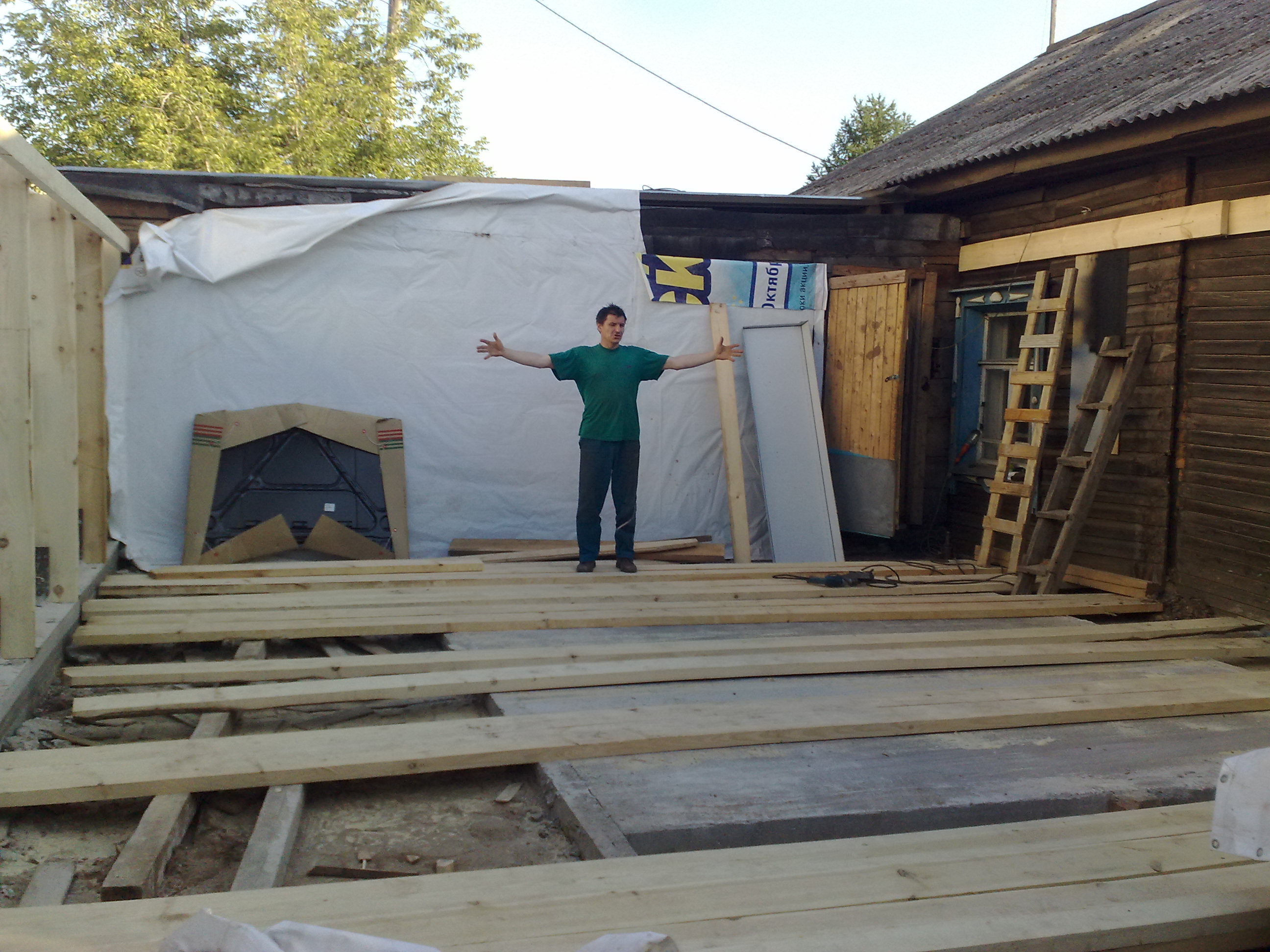

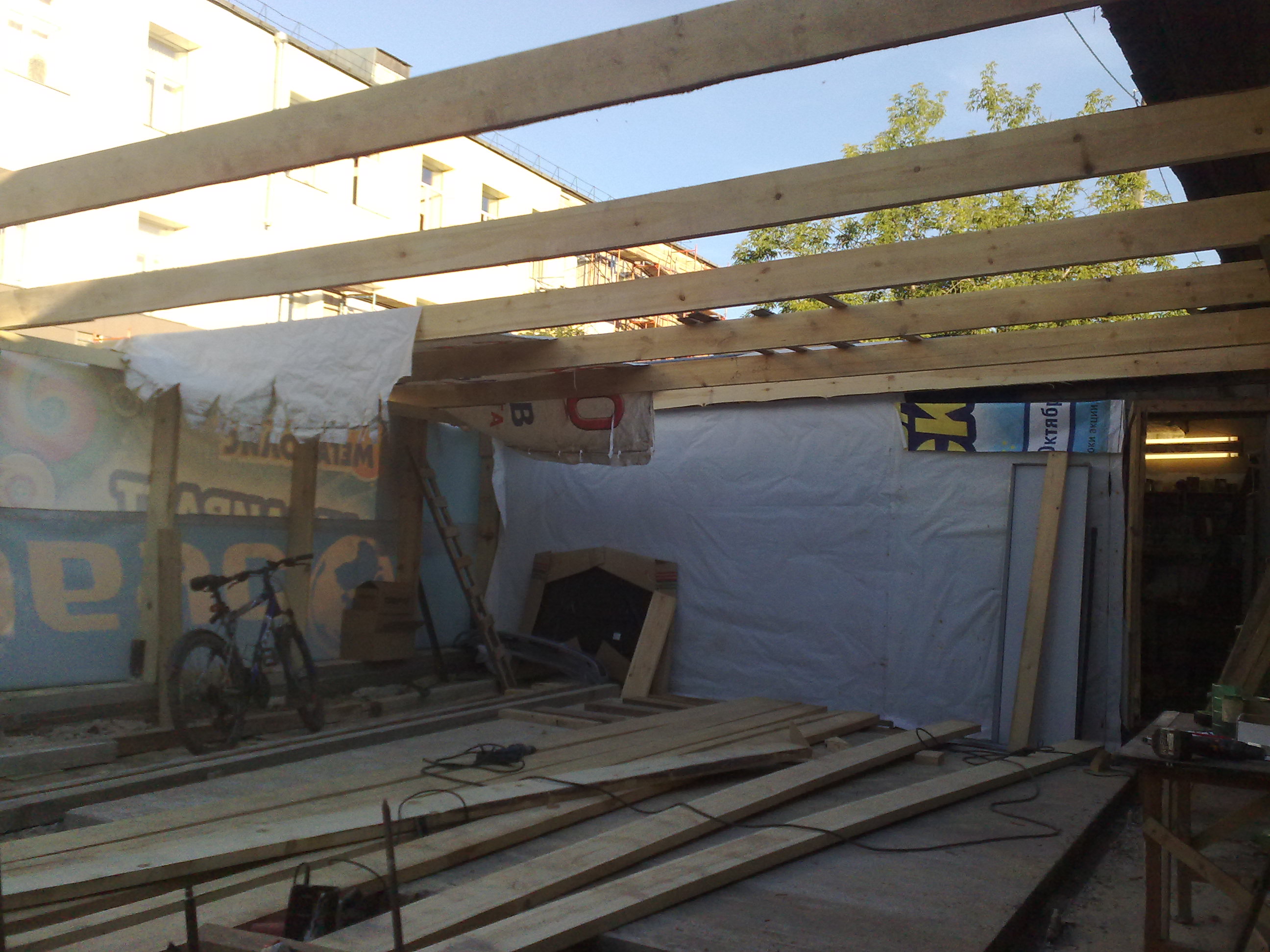

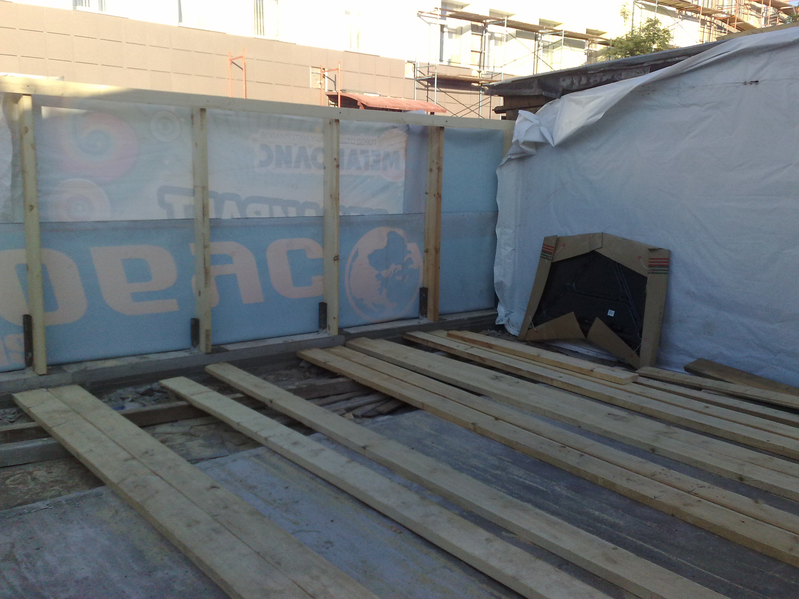

пришлось притормозить с модернизацией станка и занятся стройкой под станок мастерской
300620131050.jpg (2661 просмотр) <a class='original' href='./download/file.php?id=15916&sid=7c1d1ec82dcb1372a28bb7e798ce9d1b&mode=view' target=_blank>Загрузить оригинал (696.66 КБ)</a>
300620131052.jpg (2661 просмотр) <a class='original' href='./download/file.php?id=15917&sid=7c1d1ec82dcb1372a28bb7e798ce9d1b&mode=view' target=_blank>Загрузить оригинал (788.7 КБ)</a>
300620131056.jpg (2661 просмотр) <a class='original' href='./download/file.php?id=15918&sid=7c1d1ec82dcb1372a28bb7e798ce9d1b&mode=view' target=_blank>Загрузить оригинал (1.06 МБ)</a>
http://www.zavetrom.ru

Re: Бюджетный ЧПУ 1150х660мм с пос. модернизацией до 2160х15
Сообщение Bладимир »
Большое начинание! Успехов! :hammer:
Нормальный такой размерчик :)
И это все под станок? :good:
Сообщение vovafed »
придется станок еще раз теперь под мастерскую модернизировать :D

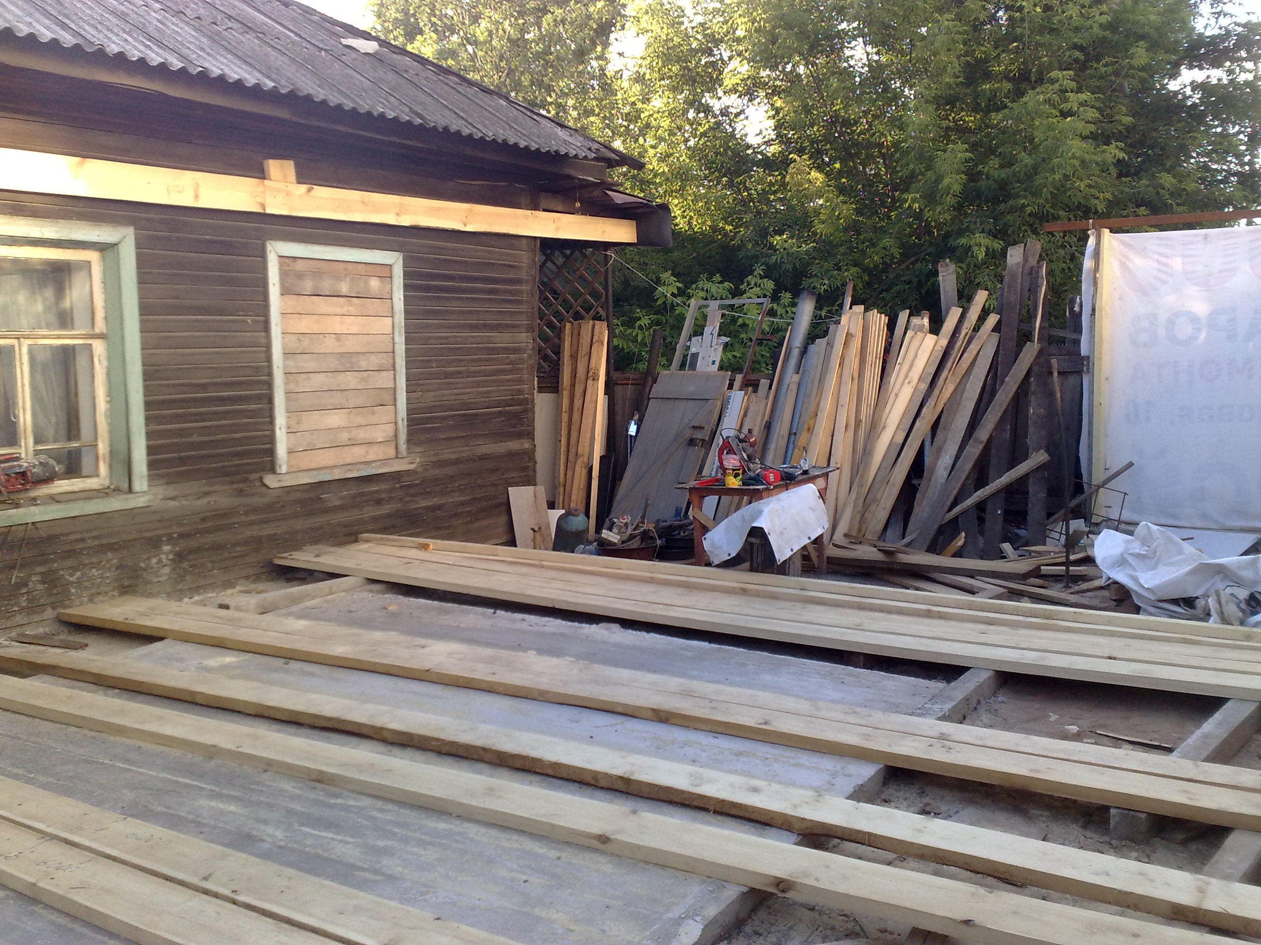

Сообщение master_70 »
да да , площадка сделана под большой станок с рабочим 3000х2000.
010720131069.jpg (2599 просмотров) <a class='original' href='./download/file.php?id=15950&sid=7c1d1ec82dcb1372a28bb7e798ce9d1b&mode=view' target=_blank>Загрузить оригинал (698.36 КБ)</a>
сегодня кррышу начал делать
мастерская специально делается под станок и станки.
