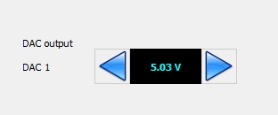

Приветствую всех.
Возник затык с подключением инвертера Delta VFD-e 2.2 к контроллеру ЕТ10. Запуск и остановку шпинделя сделал. А вот с регулировкой оборотов через DAC 0-10В есть проблема. Вопрос программирования частотника и софта пока не стоит. Проблема в том что я не могу найти на плате эти самые 0-10В. Есть шесть выходов DAC
et10-connection-dac.jpg (3152 просмотра) <a class='original' href='./download/file.php?id=125723&sid=94e1853348c572fa4541e52c11b94546&mode=view' target=_blank>Загрузить оригинал (525.35 КБ)</a>
, вольтметр показывает относительно GND-DAC# какие-то десятые доли вольта от 0.14 до 0.27в.
Я правильно понимаю, что если в софте изменять напряжение стрелками
, то на одном из шести выходов на плате оно должно меняться относительно клемм GND-DAC#? Вольтметром это же можно померить?

mycnc
На ЕТ10 нет отдельного выхода 0-10В DAC
Если надо управлять шпинделем по аналогу, то можно использовать любой из выходов +/-10В
При выключенном ПИД выходное напряжение на аналоговом выходе может управляться через регистр начального смещения.
Доступ к этому регистру есть из PLC, информация есть на сайте с документацией -
http://docs.pv-automation.com/spindle_s ... annel_et10 - тут про регистр смещения
Тут примеры программирования -
http://docs.pv-automation.com/plc/plc_e ... r_et10_dac
http://docs.pv-automation.com/plc/plc_e ... d_et10_dac
Также можно использовать ШИМ выход (их 4 штуки на ЕТ10) - поставить резистивный делитель и фильтрующий конденсатор и получить 0-10В
