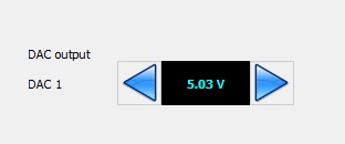

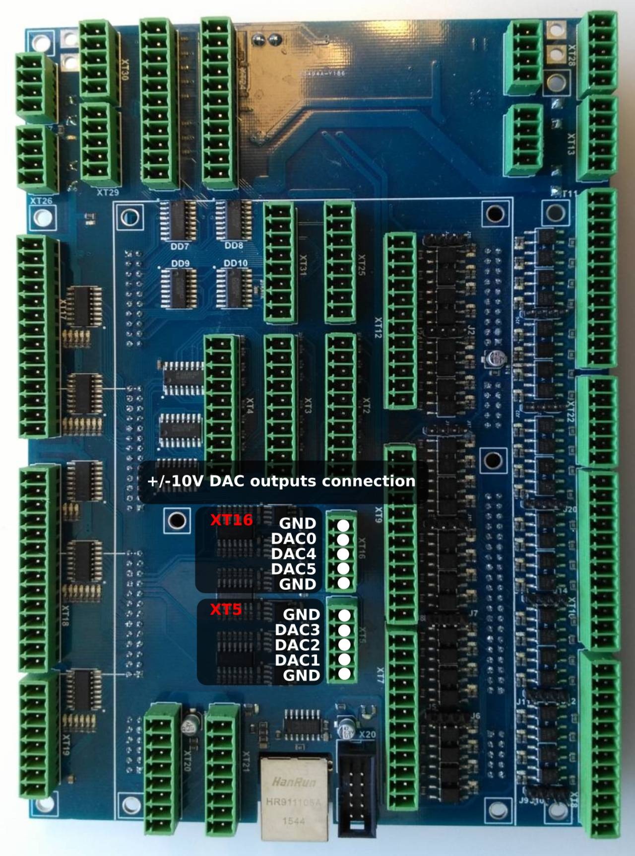

Приветствую всех.
Возник затык с подключением инвертера Delta VFD-e 2.2 к контроллеру ЕТ10. Запуск и остановку шпинделя сделал. А вот с регулировкой оборотов через DAC 0-10В есть проблема. Вопрос программирования частотника и софта пока не стоит. Проблема в том что я не могу найти на плате эти самые 0-10В. Есть шесть выходов DAC
et10-connection-dac.jpg (3383 просмотра) <a class='original' href='./download/file.php?id=125723&mode=view' target=_blank>Загрузить оригинал (525.35 КБ)</a>
, вольтметр показывает относительно GND-DAC# какие-то десятые доли вольта от 0.14 до 0.27в.
Я правильно понимаю, что если в софте изменять напряжение стрелками
, то на одном из шести выходов на плате оно должно меняться относительно клемм GND-DAC#? Вольтметром это же можно померить?
mycnc
Сообщения: 895
Репутация: 623
Re: Контроллеры myCNC
Сообщение mycnc »
На ЕТ10 нет отдельного выхода 0-10В DAC
Если надо управлять шпинделем по аналогу, то можно использовать любой из выходов +/-10В
При выключенном ПИД выходное напряжение на аналоговом выходе может управляться через регистр начального смещения.
Доступ к этому регистру есть из PLC, информация есть на сайте с документацией -
http://docs.pv-automation.com/spindle_s ... annel_et10 - тут про регистр смещения
Тут примеры программирования -
http://docs.pv-automation.com/plc/plc_e ... r_et10_dac
http://docs.pv-automation.com/plc/plc_e ... d_et10_dac
Также можно использовать ШИМ выход (их 4 штуки на ЕТ10) - поставить резистивный делитель и фильтрующий конденсатор и получить 0-10В

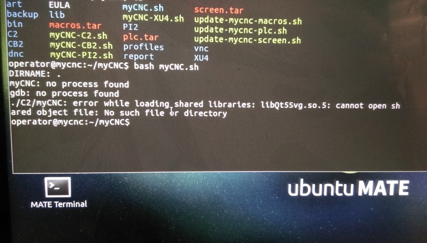

Помогите "тормозу", день туплю, решил переставить софт поновее (для общего развития).
Скачал, ставлю на ODROID-C2 c Ubuntu, поверх старого.
Всё встаёт, но не идёт, не асс в Ubuntu.
Картинка ниже, чё не так ?
Почему ? (2955 просмотров) <a class='original' href='./download/file.php?id=126051&mode=view' target=_blank>Загрузить оригинал (127.88 КБ)</a>
Почему ?
Собственно девайсы (2955 просмотров) <a class='original' href='./download/file.php?id=126052&mode=view' target=_blank>Загрузить оригинал (123.56 КБ)</a>
Собственно девайсы
mycnc
Сообщения: 895
Репутация: 623
Сообщение mycnc »
А когда апдейтили последний раз?
Мы где-то в начале года обновляли Ubuntu. Возможно, новая версия ищет библиотеки где-то по другим путям.
Библиотека Qt5Svg занимается картинками SVG. Она была нужна всегда. То, что сейчас не находится - или версия не совместима, или лежит не там.
Наверное, проще всего скачать новый образ карточки с моего FTP и уже на него накатить новую версию при желании.
В новой системе были выключены лишние логи, папка временных файлов унесена на электронный диск и еще некоторые действия по
оптимизации количества записей на флэшку. Должно быть побыстрее и флэшка подольше проживет.
Если нет FTP адреса, то почтой или в личку
