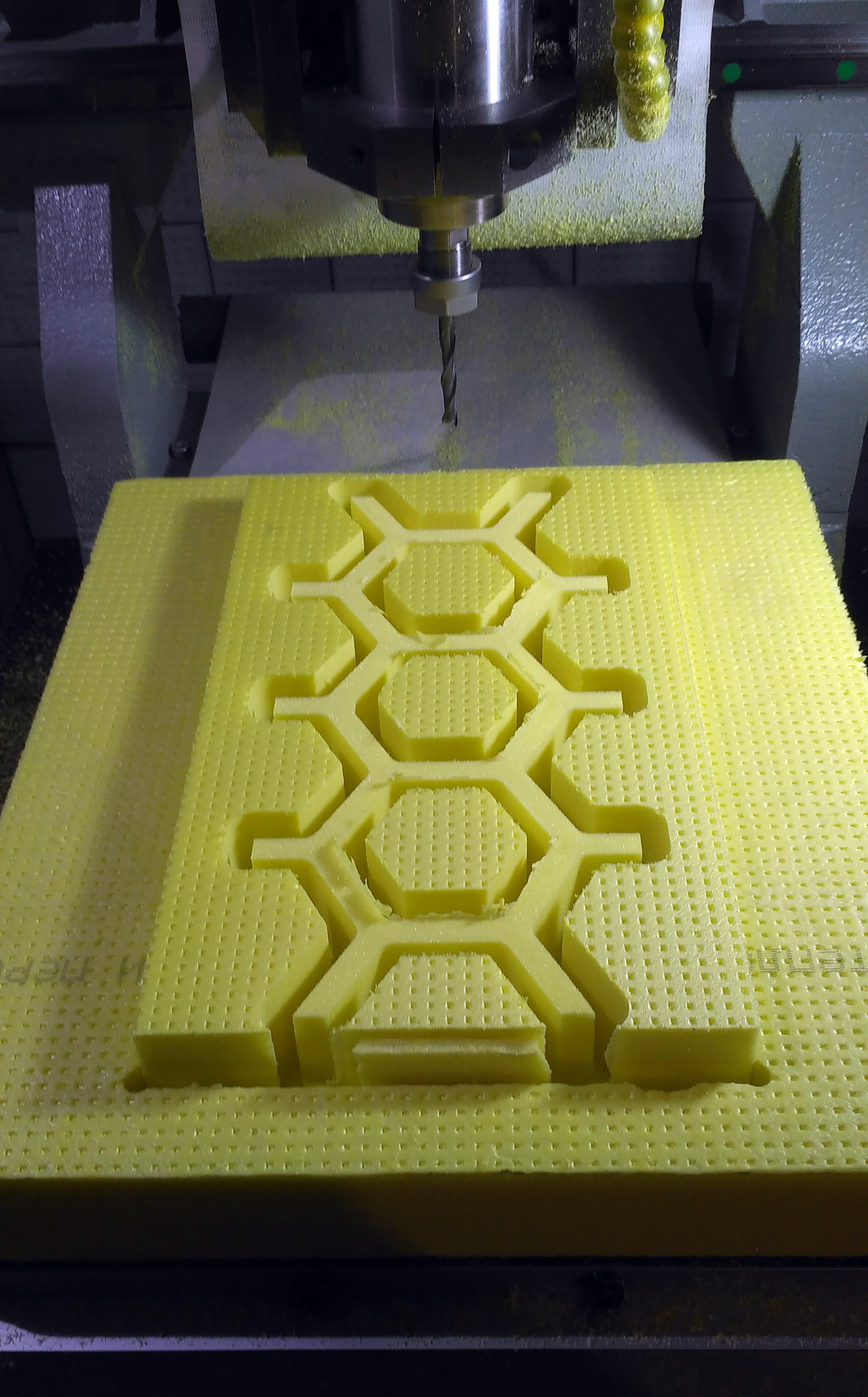

Re: Мой второй станочек. Портальник - ФЕНИКС
Если идет повтор яб доработал проект защиту на Z,дырки с ребер Z убрать они некрасивые и лишают ребра своей функции,ну и так по мелочи по результатам сборки первого причесать.

Какой фрезой лучше кромсать этот желтый пенопласт?

john1987887 писал(а):Какой фрезой лучше кромсать этот желтый пенопласт?
Я кромсаю Ф8мм 2х заходной по дереву с режущей кромкой 50мм.

frezeryga писал(а):дырки с ребер Z убрать они некрасивые и лишают ребра своей функции
Мне эти дырки посоветовал человек, которому не нравятся мои соты в станине и портале :hehehe:.
И почему это такая конструкция ребра лишает его своей функции?
