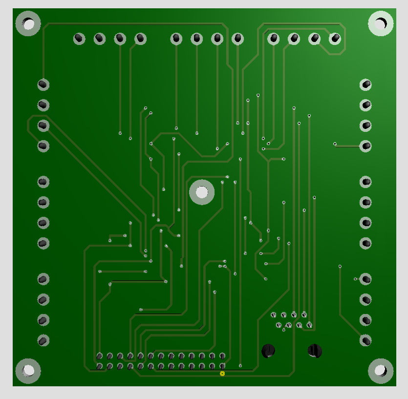

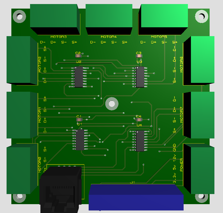

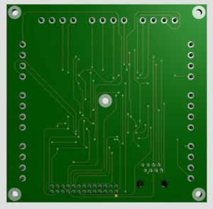

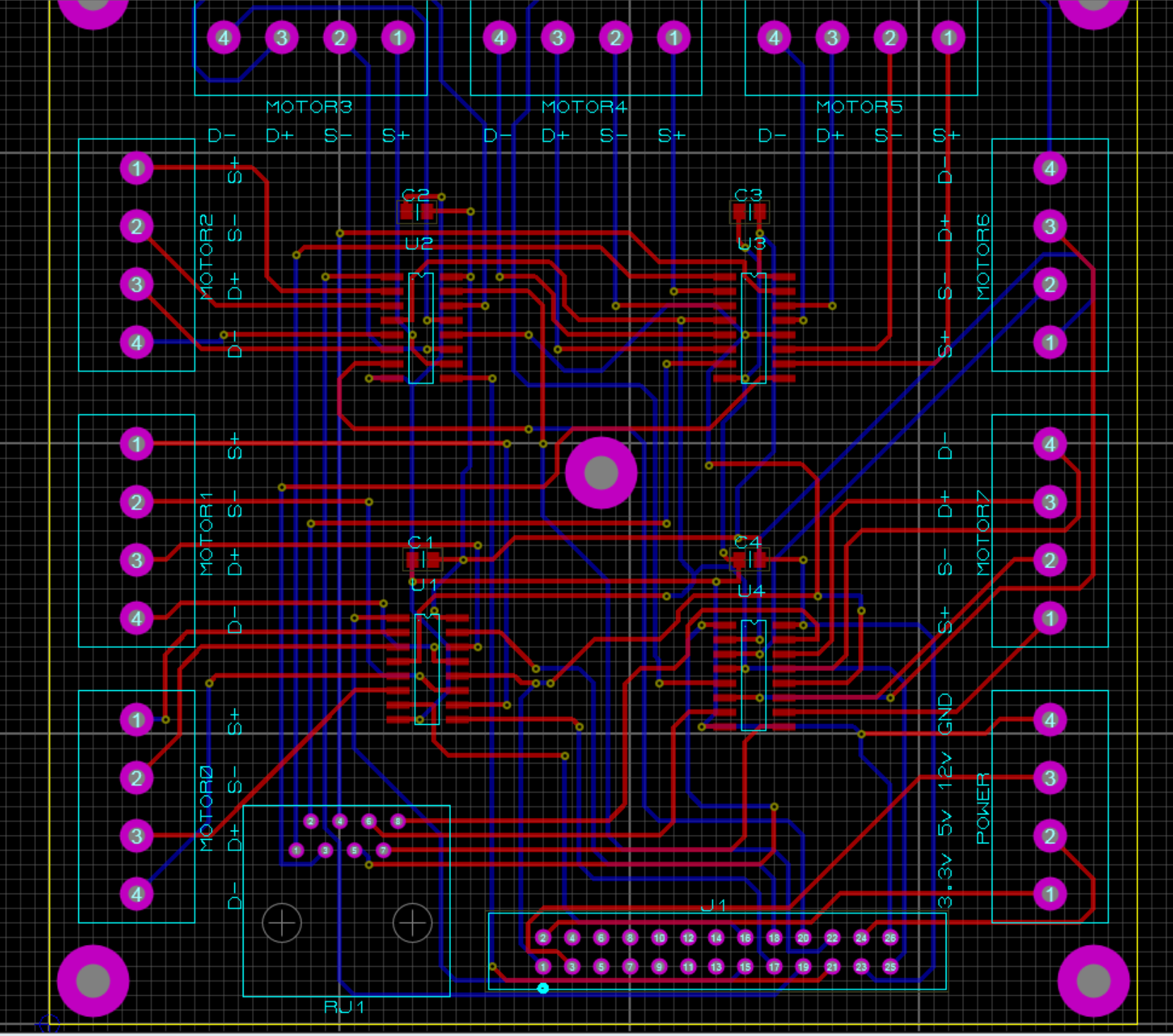

Добрый день, мне нужна интерфейсная плата для подключения серво моторов к Kflop, Вот набросал эскиз платы на базе дифференциального линейного драйвера, не могли бы вы подсказать какие еще элементы нужно добавить в плату? Или все корректно?

Для шпинделя управление?

нет, для моторов осей, управление по step dir

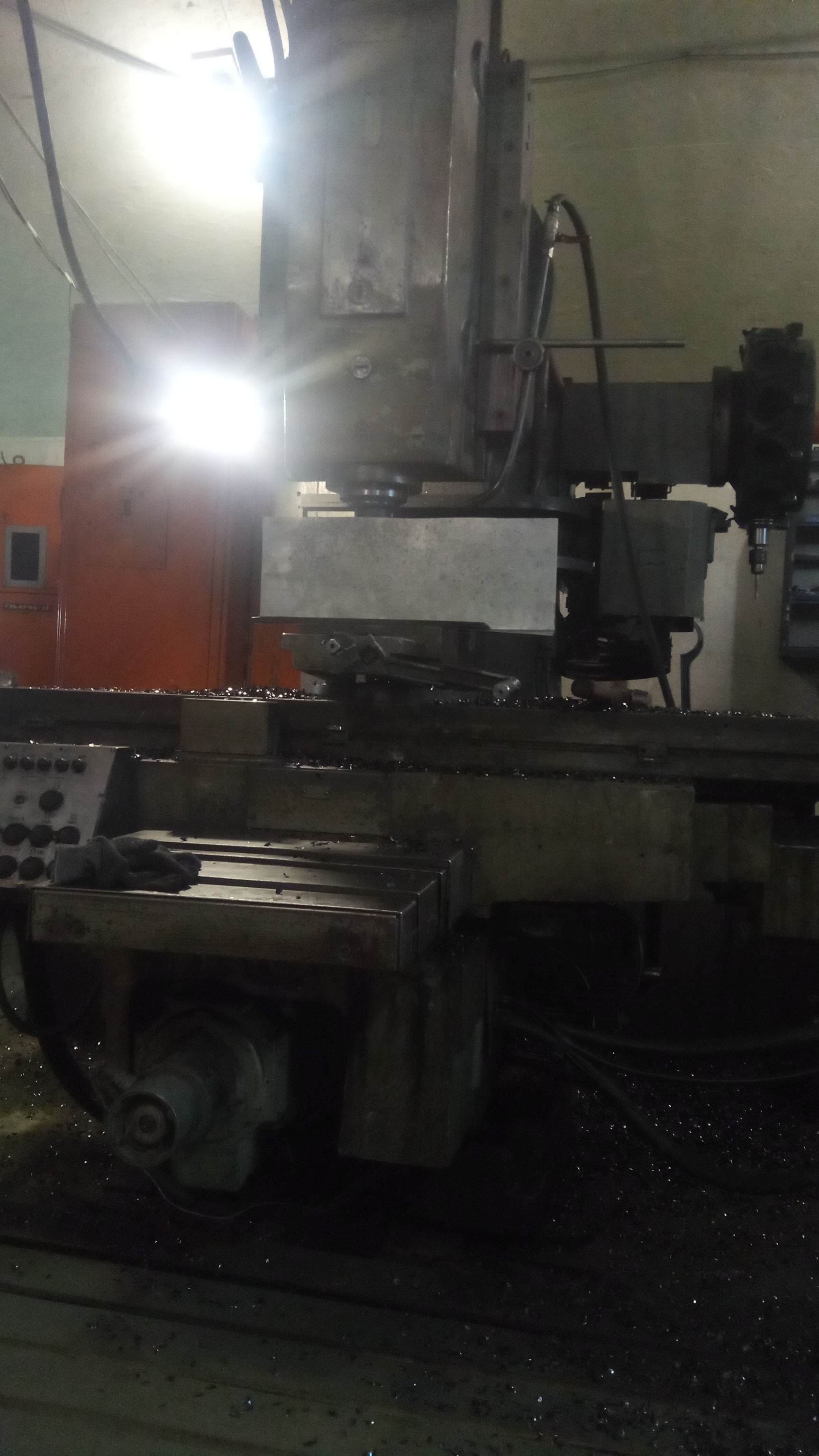

Вот он родимый

Вы спросили про проект подключения. и про добрых самаритян. Я и ответил - даже если есть где-то на просторах необъятной опыт подключения модели вашего станка к кфлопу, то с большой вероятностью бесплатно его никто не даст. и вы должны понимать, почему.
Составлять проект бесплатно тоже навряд ли кто согласится, это серьёзная работа. а вот если вы откроете тему, будете самостоятельно изучать предмет, делиться соображениями и результатами труда, то народ подтянется и вероятно что-то дельное посоветует. Мало кому интересно разжёвывать информацию из инструкций, которая лежит в свободном доступе.
у основной платы кфлоп нет аналоговых входов-выходов, только дискретные сигнальные. плата требует опторазвязки и дополнительный модуль силового управления реле и тд.
аналоговые входы-выходы есть у платы расширения каналог, там есть и небольшое колво силовых низковольтных выходов, для ваших целей недостаточно и нужна ещё одна плата коннект, в которой есть ещё кучка входов-выходов. итого нужно 3 платы: основную, каналог и коннект, что чисто по цене плат, без дополнительной обвязки реле и прочими нужными для вашего станка вещами тянет на полноценную питерскую стойку.
