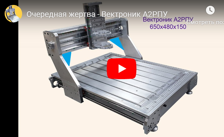

Здравствуйте, подскажите, многие усиливают портал косынками (на фото отметил), а вы их не ставите, почему?
2020_03_07 22-26.jpg (4631 просмотр) <a class='original' href='./download/file.php?id=177809&sid=f9297863a499d6f8064bb20c5ee5c470&mode=view' target=_blank>Загрузить оригинал (189.64 КБ)</a>

Здравствуйте!
Да как то не сложилось изначально с ними, точно уже не помню почему :hehehe:
Надо попробовать их внедрить, может "приживутся" :D

Про косынки тоже думал изначально, но поразмыслив, пришёл к таким выводам. Рабочее поле станка, в принципе, представляет из себя некий объём, параллелепипед. Ширина портала всегда шире, чем ширина этого параллелепипеда. Для сколько-то значительного увеличения жёсткости размер косынок тоже маленьким не сделать. А косынки бОльшего размера неизбежно будут задевать объём параллелепипеда, сокращая дефицитный размер рабочего поля. Думаю, конкретно на А2РПУ можно и самостоятельно такие косынки прилепить, при большом желании - пазы на перекладине портала задействовать, а на стойках отверстия резьбовые выполнить. Или ждать, пока Наиль внедрит :)

Можете замерить безменом жесткость в этом направлении, и потом после установки косынок замерить жесткость и сравнить разницу. Было бы интересно.
Re: Наборы "Вектроник" для самостоятельной сборки ЧПУ станка
я проводил такой опыт. косынки реально дают неплохой прирост жесткости. косынки делаю ровно до рабочей зоны по ширине либо совсем немного заходя в рабочуую зону. какбы это изначально понятно что любая плоская деталь не жесткая на изгиб и везде где наргрузка перпендикулярно плоскости надо ставить ребра в любом виде. авиамоделизм и работа в авиа сфере очень мне помогли с разработкой станков.

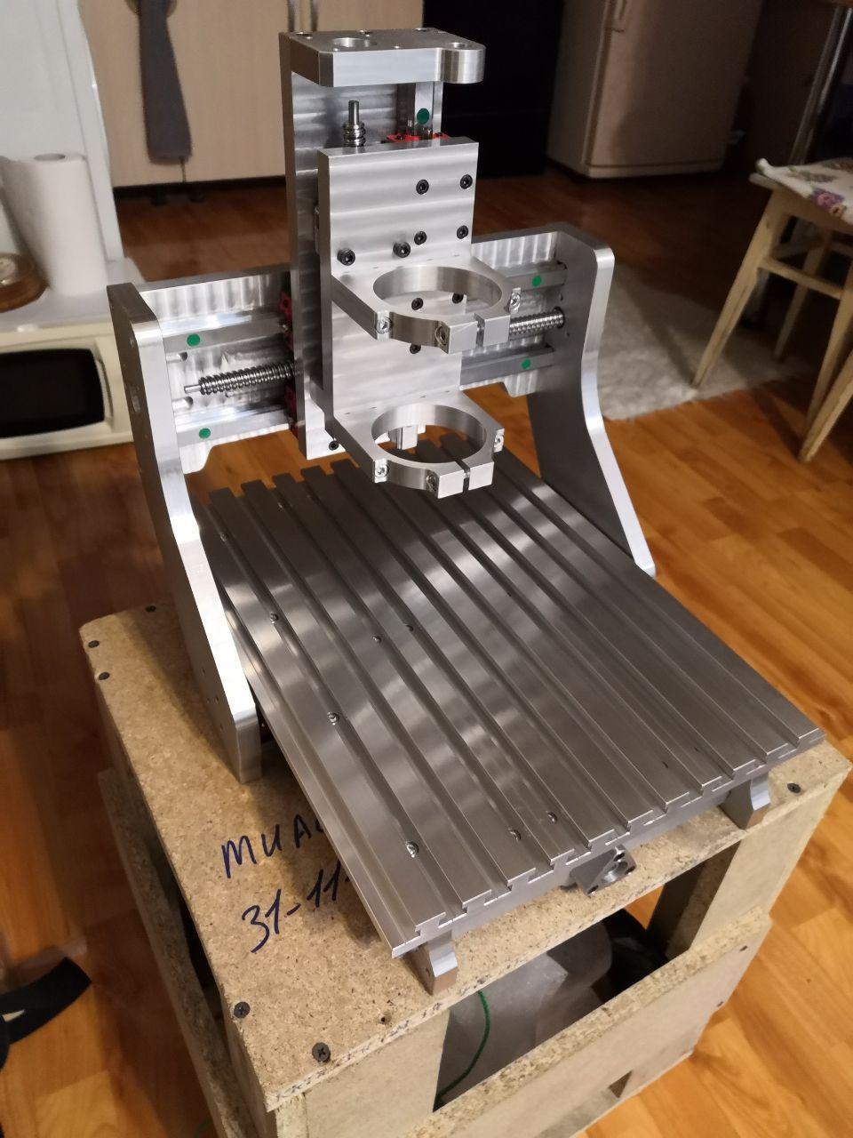

В таком виде пришел станок (4418 просмотров) <a class='original' href='./download/file.php?id=177933&sid=f9297863a499d6f8064bb20c5ee5c470&mode=view' target=_blank>Загрузить оригинал (138.25 КБ)</a>

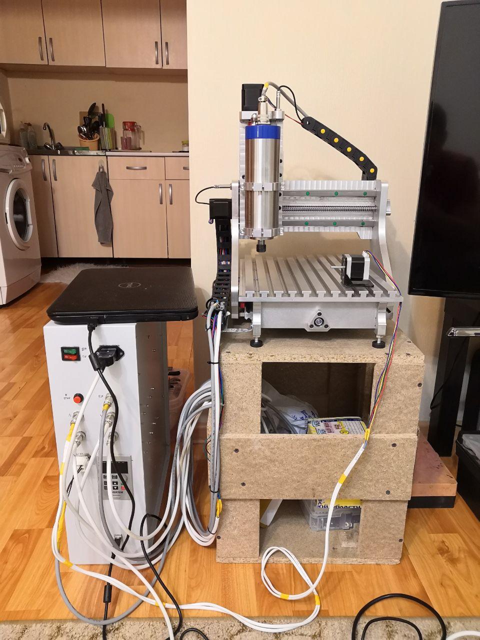

Так я зарукожопил шкаф (4418 просмотров) <a class='original' href='./download/file.php?id=177934&sid=f9297863a499d6f8064bb20c5ee5c470&mode=view' target=_blank>Загрузить оригинал (185.19 КБ)</a>

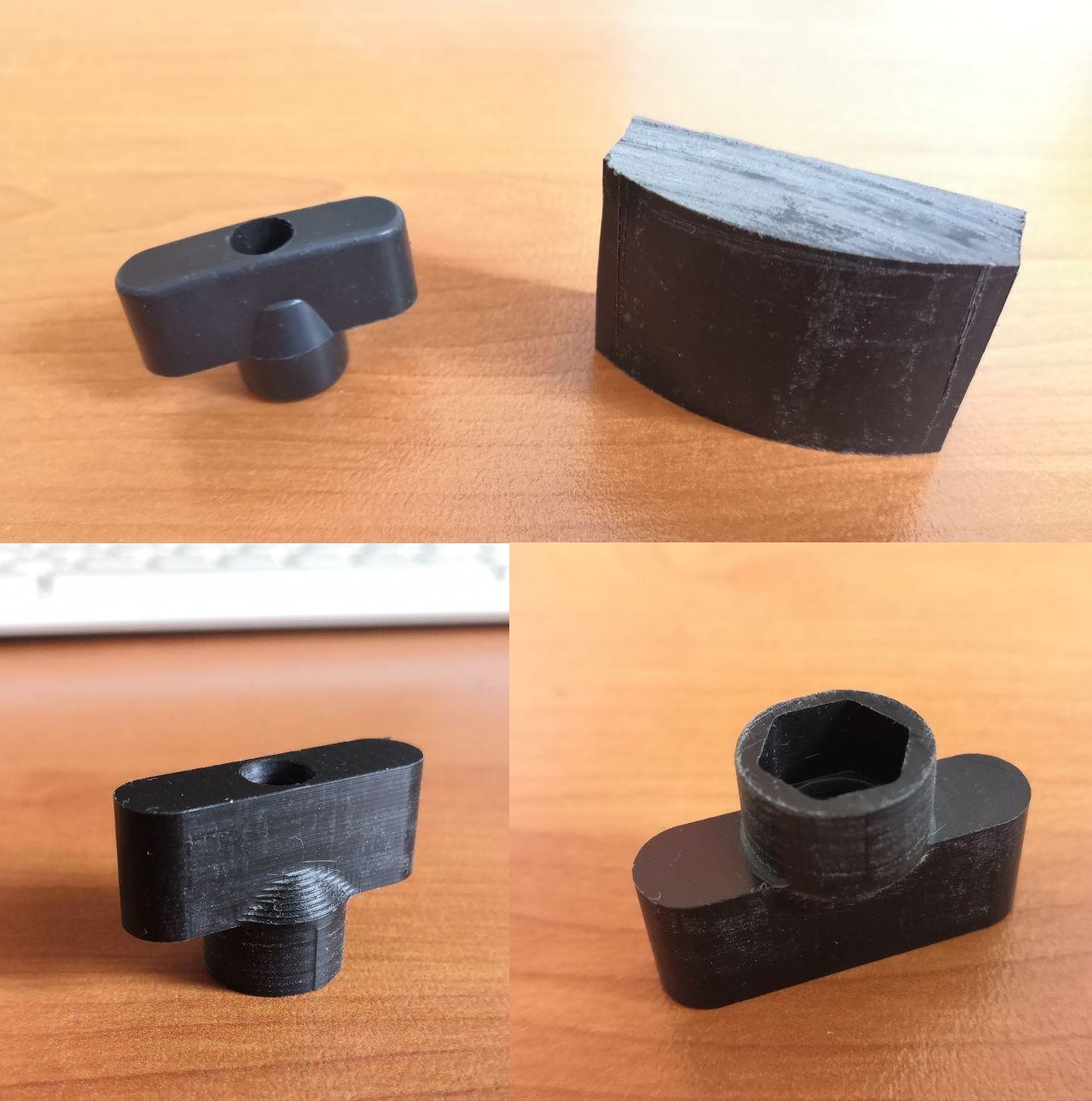

Протестировал станок на такой рукоятке с шестигранником под гайку (4418 просмотров) <a class='original' href='./download/file.php?id=177935&sid=f9297863a499d6f8064bb20c5ee5c470&mode=view' target=_blank>Загрузить оригинал (666.4 КБ)</a>

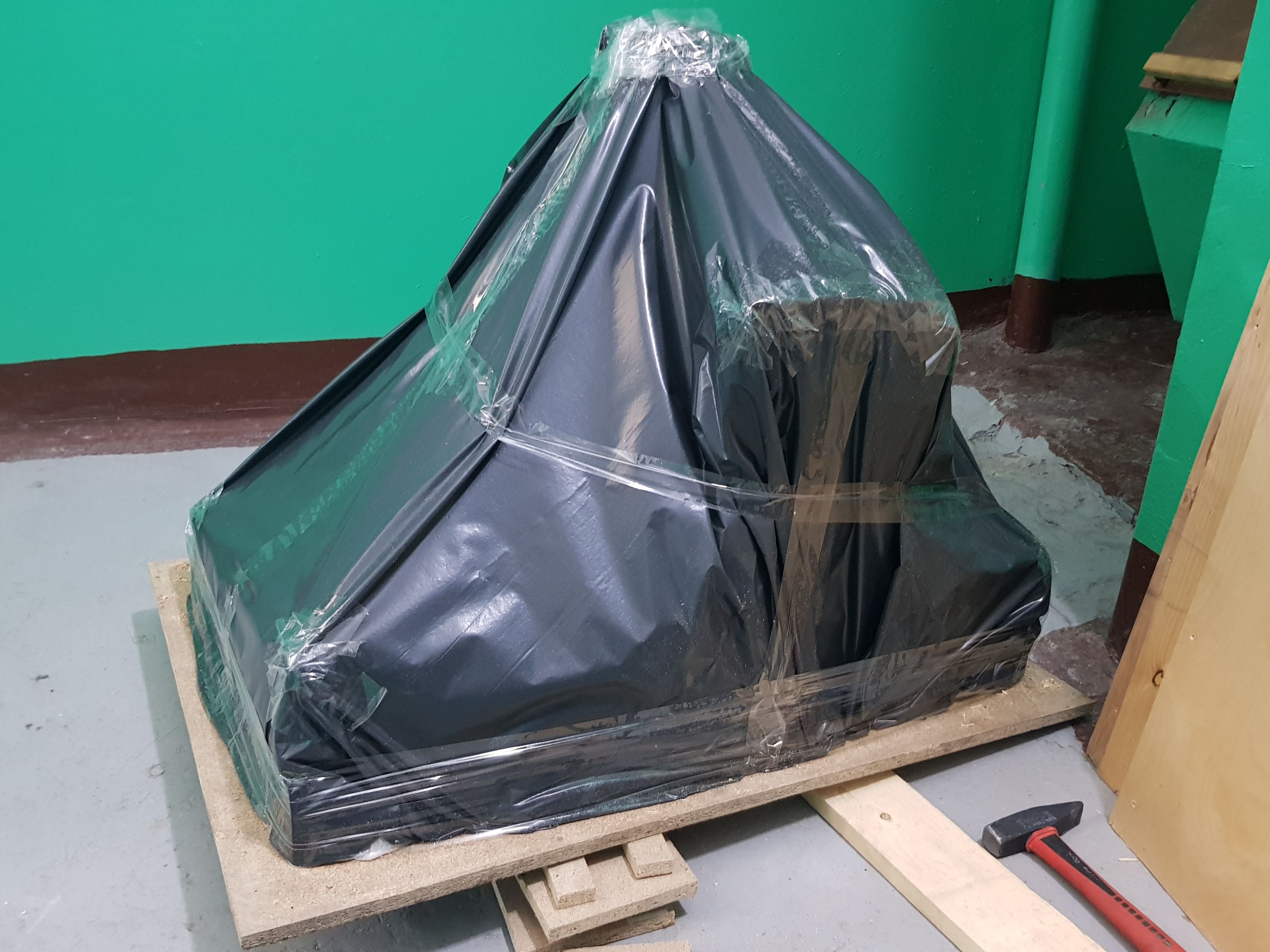

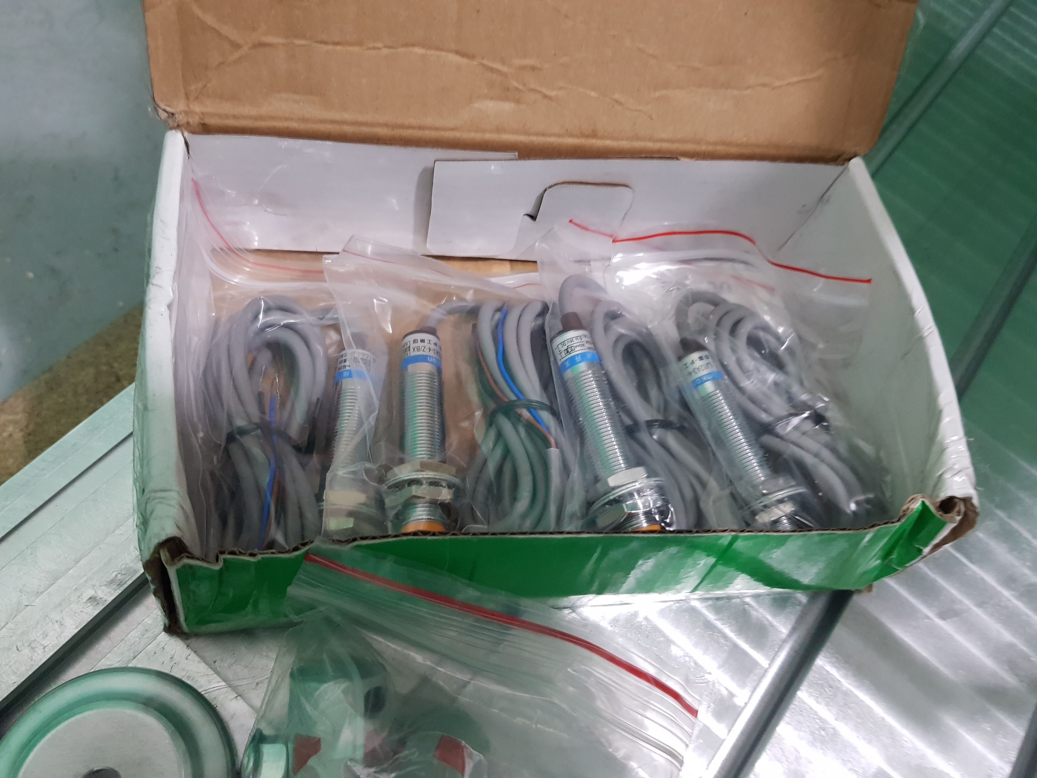

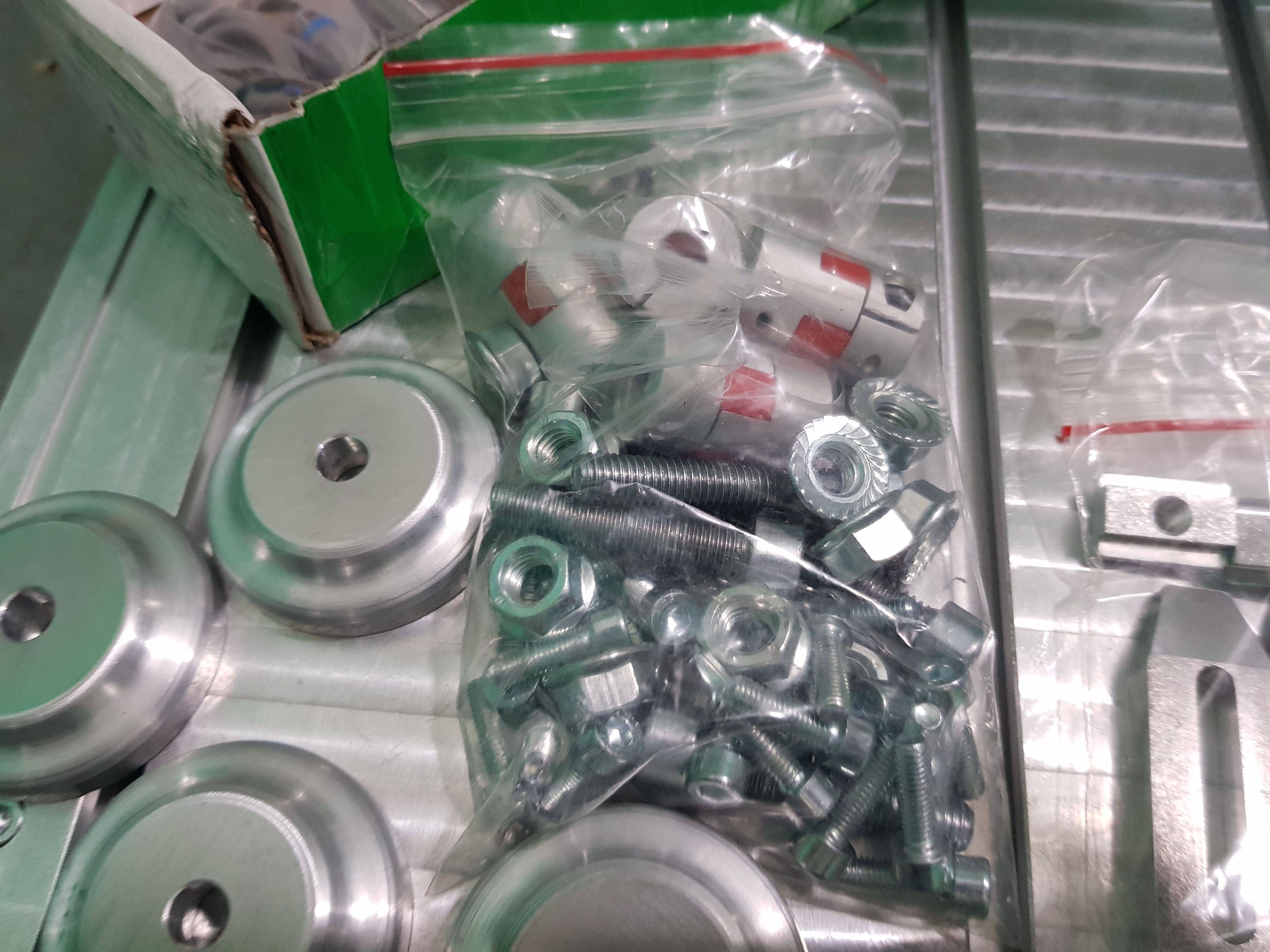

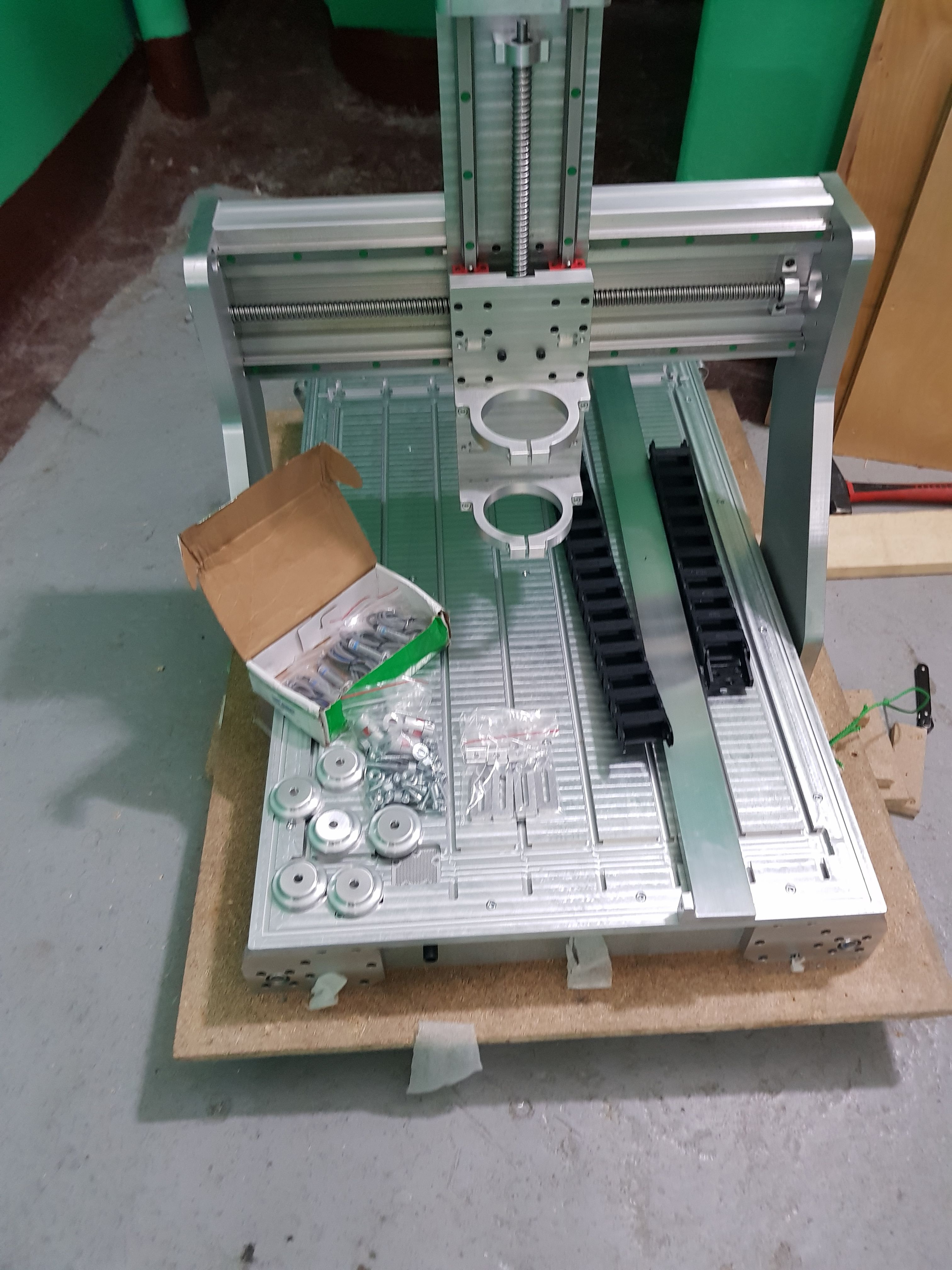

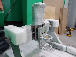

Вот и я дождался своего заказа - собранной механики А2РПУ. Обговорили детали заказа, в т.ч. планируемый срок изготовления - к марту ближе, 05.12.2019 оплатил счёт и принялся ждать. В ходе ожидания задавал Наилю тупенькие и не очень вопросы, консультировался по интересующим моментам. На все вопросы Наиль отвечал, консультации оказывал. 28.01.2020 Наиль сообщил, что заказ мой в стадии завершения. Т.е., практически на месяц срок ожидания сократился, приятно. 04.02.2020 упакованный заказ был передан в транспортную компанию и я вновь принялся ждать. Но, всё когда-нибудь заканчивается, закончилось и моё ожидание. В пятницу, 13го :) мне поступает звонок из транспортной компании - груз пришёл, а сегодня, 14.03.2020, груз был доставлен мне. Упаковка - ящик, весит 101 кг. Разобрал ящик - вот так нужно упаковывать. Очень хорошо.
3.jpg (3983 просмотра) <a class='original' href='./download/file.php?id=178284&sid=f9297863a499d6f8064bb20c5ee5c470&mode=view' target=_blank>Загрузить оригинал (884.46 КБ)</a>
4.jpg (3983 просмотра) <a class='original' href='./download/file.php?id=178285&sid=f9297863a499d6f8064bb20c5ee5c470&mode=view' target=_blank>Загрузить оригинал (1.1 МБ)</a>
5.jpg (3983 просмотра) <a class='original' href='./download/file.php?id=178286&sid=f9297863a499d6f8064bb20c5ee5c470&mode=view' target=_blank>Загрузить оригинал (1.03 МБ)</a>

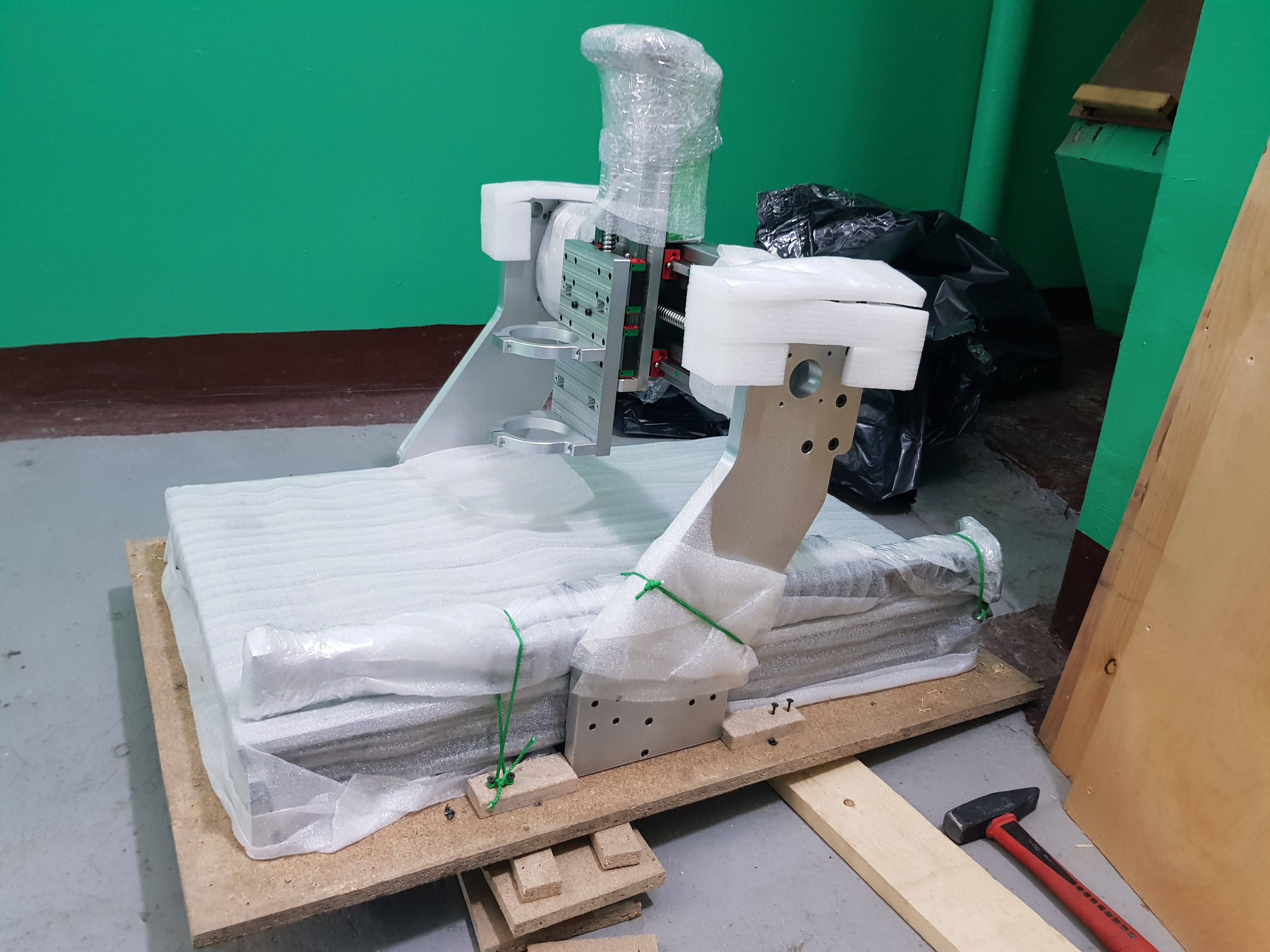

Снял упаковку

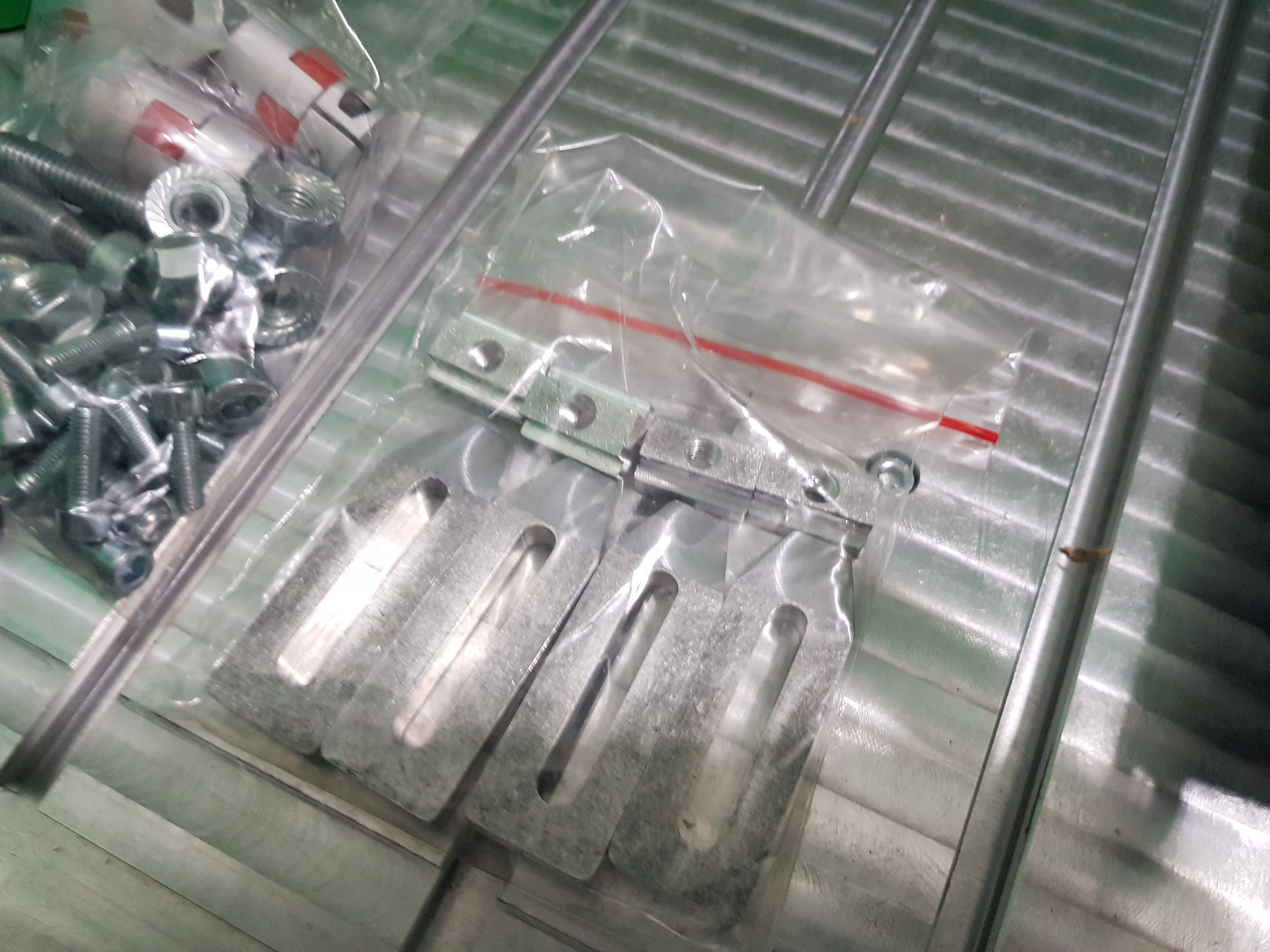

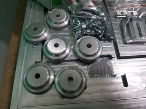

6.jpg (3983 просмотра) <a class='original' href='./download/file.php?id=178287&sid=f9297863a499d6f8064bb20c5ee5c470&mode=view' target=_blank>Загрузить оригинал (1.17 МБ)</a>
Комплектуха: опоры станины, набор крепежа, прижимы с Т-гайками, индуктивные датчики, муфты на ШВП.
7.jpg (3983 просмотра) <a class='original' href='./download/file.php?id=178288&sid=f9297863a499d6f8064bb20c5ee5c470&mode=view' target=_blank>Загрузить оригинал (1.25 МБ)</a>
8.jpg (3983 просмотра) <a class='original' href='./download/file.php?id=178289&sid=f9297863a499d6f8064bb20c5ee5c470&mode=view' target=_blank>Загрузить оригинал (1.24 МБ)</a>
9.jpg (3983 просмотра) <a class='original' href='./download/file.php?id=178290&sid=f9297863a499d6f8064bb20c5ee5c470&mode=view' target=_blank>Загрузить оригинал (1.09 МБ)</a>
10.jpg (3983 просмотра) <a class='original' href='./download/file.php?id=178291&sid=f9297863a499d6f8064bb20c5ee5c470&mode=view' target=_blank>Загрузить оригинал (1.17 МБ)</a>
Распаковывал на лестничной площадке, ибо запах консервационного состава ещё был силён.
Рама заняла своё предназначенное место, теперь постепенно будет обрастать недостающими узлами и проводкой. Заказом доволен. Благодарю Наиля за работу.
В дополнение скажу, что мой прошлый опыт с Чинистанки был гораздо хуже. Отзыв об их работе я оставил много где, в т.ч. и на их пейсбуке: https://www.facebook.com/pg/chinistanki ... e_internal
В общем, эти упыри в плане честности, качества изготовления, качества упаковки - и рядом с Вектроником не валялись...
