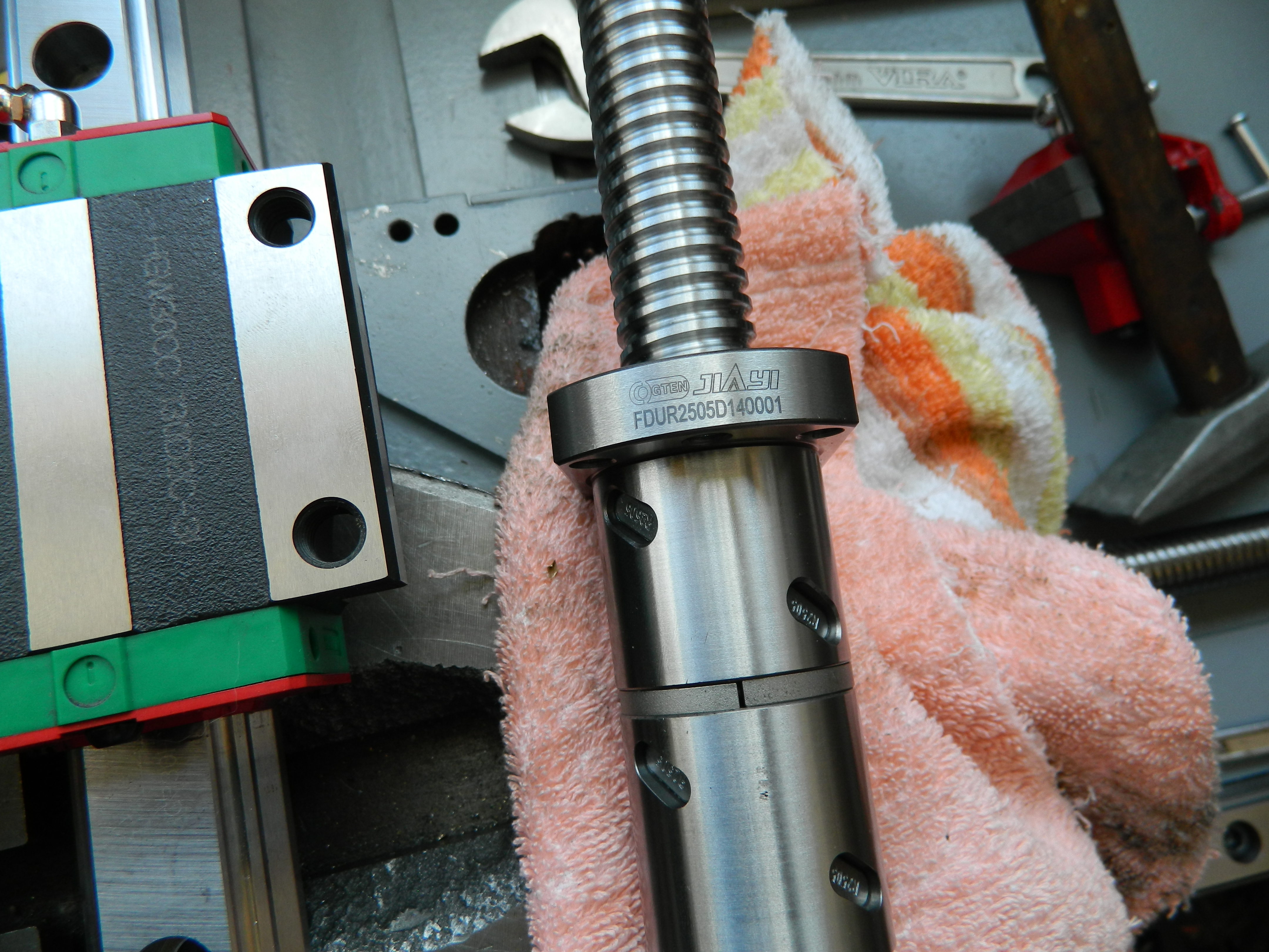

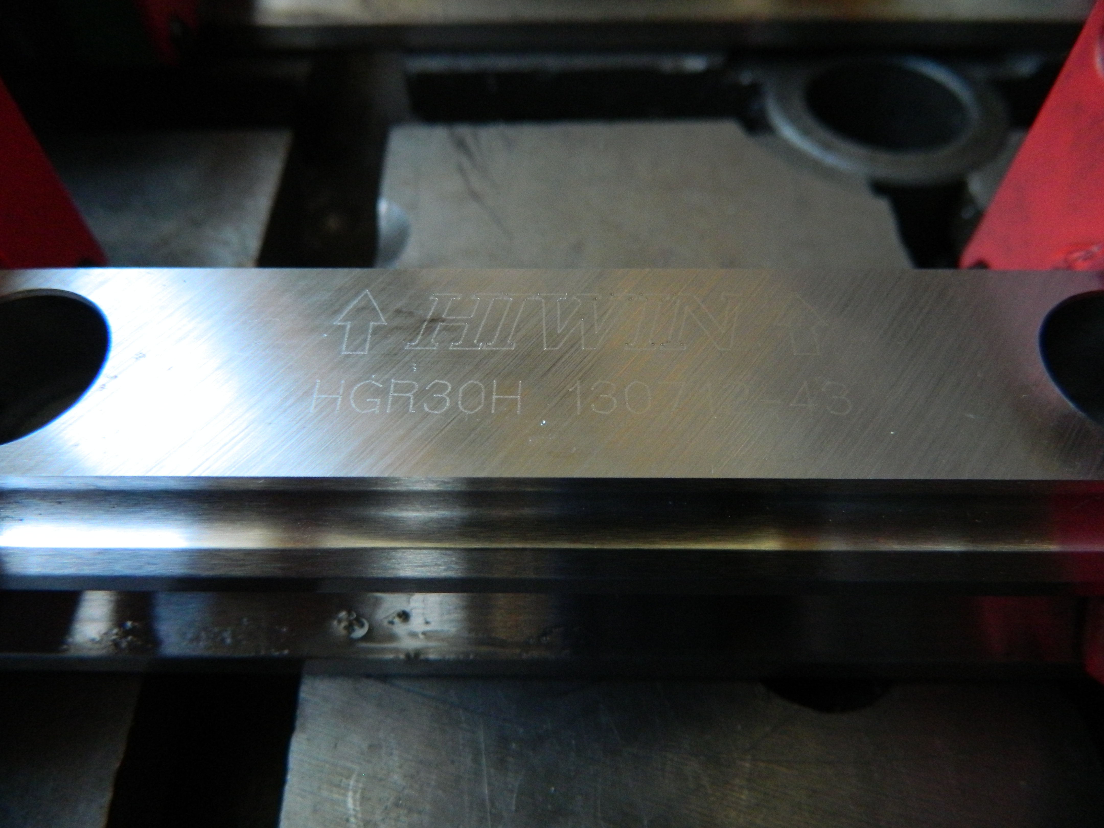

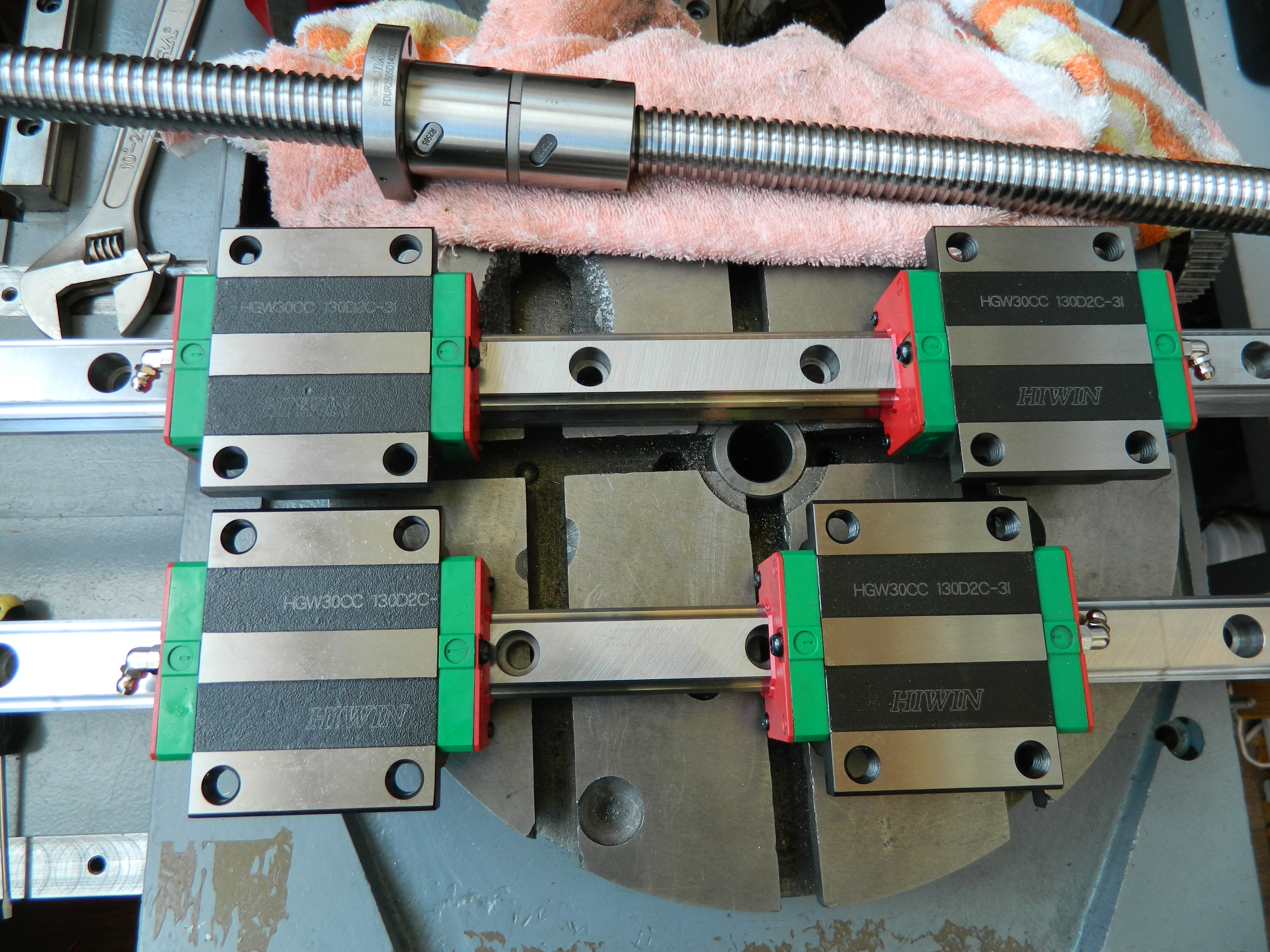

Пришли хорошие направляйки от посредника в китае и ШВП регулируемое
взамен китайским дешевым
Заказывал средней точности и средним преднотягом
по точности все понятно HGR30H H-это средняя точность
а по преднотягу непойму должно стоять ZА нету
но ездят плавно и туговато по сравнению с китайскими - думаю все норм.

на чипмейкере пару лет назад разбирали тему с этим хивином, сделано качественно , но пересортица при торговле - шлют как повезет, а не буква в букву что заказал :(
P/S советую сразу на гайках швп и кольце накернить 3 точки рядом. на днях посмотрю свою двойную гайку, что то не помню прорези на коЛЬце между гайками.

konyshevk писал(а):а по преднотягу непойму должно стоять ZА нету
На 80% кареток нет этого. Более того, Hiwin обычно на каретках и точность не гравируют. Т.е. что у вас в руках - приходится только догадываться.

На работе , не каретках у Турецкой пилы точность и натяг написан а у токарного DMG CTX 310 ничего не написано только на рельсе
точность (наверно зависит от заказчика)
Не поленился открутил каретку.

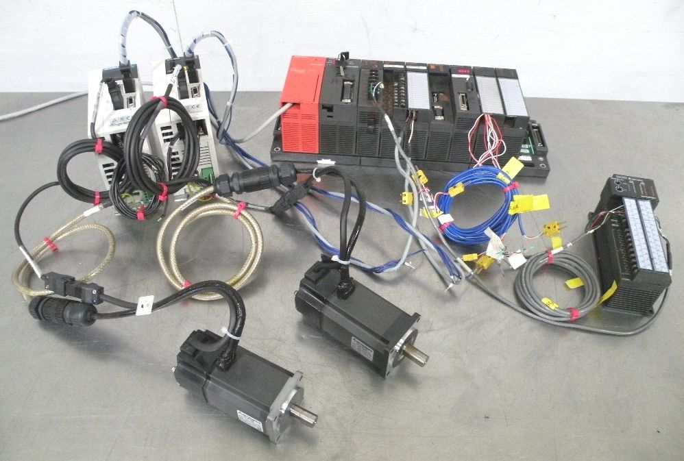

Тут у меня случилось на днях - урвал так урвал ;) Брал у одного продавана на Ebay ПЛК Mitsubishi (ну там с ней еще всякое старье шло - не важно). Заплатил $300. Приходит посылка в Шипито - а на фото немного не то. Ну мало ли - на всякий случай открыл спор на Ebay и параллельно стал искать у продавца тот лот, который мне пришел (я его видел, он в один день с моим закончился, даже вроде в один час, поэтому помнил). И по картинке определил, что то что мне пришло продавалось за $750 (поэтому я его и не стал брать) Ну я в принципе не против, посмотрел что там в лоте и решил оставить его себе. Спор тут же закрыл ;). ВОт фото того, что мне в итоге досталось.
