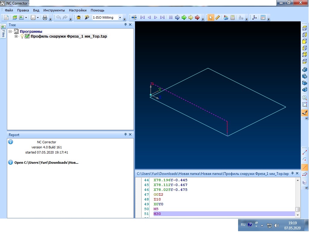

Re: Grber2GCode (фрезеровка печатных плат на ЧПУ)
Добавлено: 07 май 2020, 19:03
YuryV
Kuzma30 писал(а): С контуром платы проблема, ее программа видит как 3 линии
Вот замечательно, что gbr есть. Всегда можно рассказать, что у других с ним произошло.
Мои действия:
- открыл приложенный контур платы gbr
- Edit - Выбрать всё
- Авторазмещение всех опорных точек
- Правой кнопкой мыши на открытый gbr - Выбираем пути апертур
- УП программа Профиль - Выбираем глубину 2 мм, инструмент (в данном случае Фреза 1 мм) - Размещение Снаружи - Создать...
Всё, УП фрезерования контура платы готова по всем 4-м сторонам:
Обратная_связь - копия.jpg (4251 просмотр) <a class='original' href='./download/file.php?id=180958&mode=view' target=_blank>Загрузить оригинал (179.61 КБ)</a>
Предпросмотр полученной УП в NC Corrector:
Обратная_связь_1 - копия.jpg (4244 просмотра) <a class='original' href='./download/file.php?id=180961&mode=view' target=_blank>Загрузить оригинал (126.24 КБ)</a>

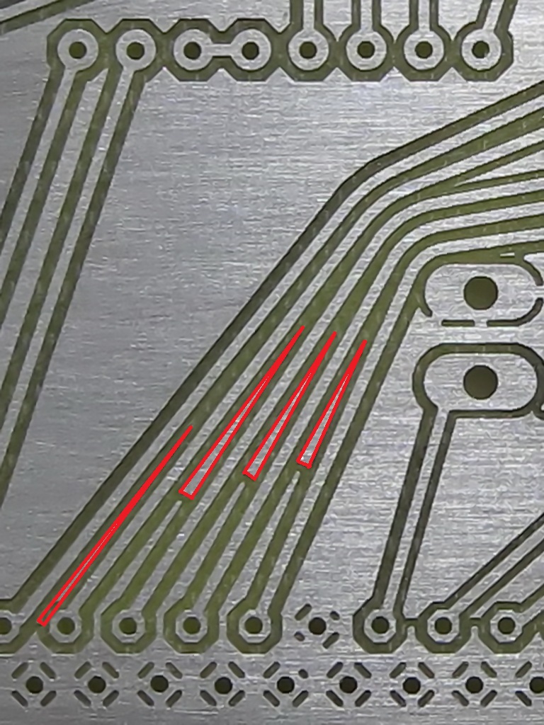

Выявил еще один интересный пример поведения программы.
По моей логике, если я задаю несколько проходов фрезы вокруг дорожек, моя цель - максимально изолировать дорожки друг от друга изоляционным промежутком.
Я бы задавал режим "Infinity", если бы не жалко было времени и ресурса инструмента.
Но в конкретном случае мой компромисс - 2 прохода.
И я ожидаю, что если диаметр фрезы 0.2 мм, то за 2 прохода будет "срезано" не менее 0.4 мм везде, куда фреза сможет протиснуться.
Например, зазор шириной 0.3 мм мне хотелось бы видеть полностью зачищенным.
Но в реальности программа, как я понял, проверяет "а поместится ли в зазор 0.3 мм 2 фрезы диаметром 0.2 мм? Если нет - тогда проходим по этому зазору один раз и снимаем не 0.3 мм, а 0.2 мм.
На картинке ниже это хорошо видно на клиновидных зазорах:
IMG_2123_part2.jpg (4197 просмотров) <a class='original' href='./download/file.php?id=180981&mode=view' target=_blank>Загрузить оригинал (277.7 КБ)</a>

Vlad1953 писал(а):Интересно вообще то. В ТопоР треугольников нет, а G2G появляются.
Мне-то совершенно понятно. И я попытался объяснить, откуда они.
G2G, похоже, рассчитывает траекторию фрезы последовательно.
В первый проход огибает все проводники, создавая изоляционные промежутки.
А траекторию 2-го прохода строит уже с учетом новой геометрии.
Т.е. туда, где прошла фреза в 1-м проходе, во втором она уже не "лезет" (на расстояние, меньше заданного отступа).

X-Ray писал(а):Интересно вообще то. В ТопоР треугольников нет, а G2G появляются.
В Вашем примере на картинке 2 фреза честно прошла дважды по всем доступным закоулкам.
В моем случае вокруг треугольников, отмеченных красным, фреза сделала только 1 проход.
Если бы она сделала 2 прохода, как задано в параметрах, эти треугольники были бы сняты полностью.
IMG_2123_part2_m.jpg (4084 просмотра) <a class='original' href='./download/file.php?id=181035&mode=view' target=_blank>Загрузить оригинал (276.29 КБ)</a>
